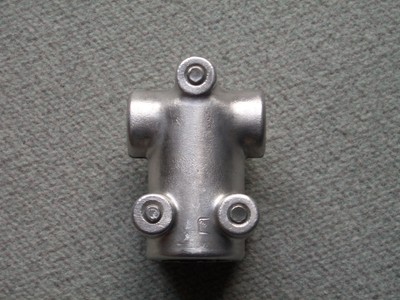

    Lenker war von der MZ TS in Verbindung mit Klemmkopf vom Berliner Roller. so ein Teil http://i.ebayimg.com/00/s/MTIwMFgxNjAw/z/07QAAOSwsB9WBWdC/$_1.JPG

  • Den Auspuff wollt ich eigentlich lassen soll nicht allzu auffällig werden das Fahrzeug. Den Lenkerhalter vom IWL Roller hab ich auch irgendwo rumliegen. Beim Lenker von der MZ TS ist kein Schlitz für den Gasschieber aber den kann man ja fräsen.
    Nix fräsen am Lenker, MZ oder S50 Lenkerarmaturen nehmen
