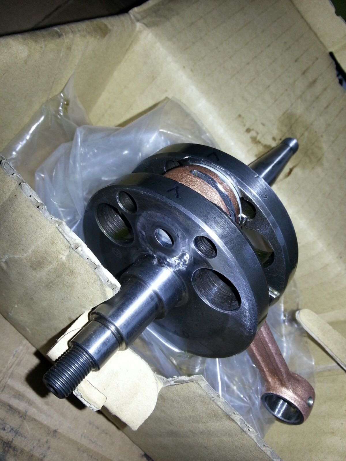

Okay?! Bin gespannt ob da wirklich 46mm hub drin sind. In einer Mail von Lando hieß es, dass nur max 45 mm drin wären
Gesendet von meinem SM-N910F mit Tapatalk
Nö 46mm hat die Welle.
Super . Dann hau mal rein. .

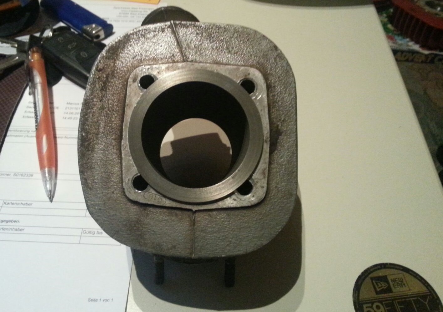

Die Schritte sind klein aber stetig. Zylinder mit 53er Rohbuchse ist da. Man hat halt soviel um die Ohren. Der Star an sich ist auch schon verkauft. Ein Kumpel war daletzt da und hat sich auf den ersten Blick verliebt. Als ich ihm aufgezählt und gezeigt habe was noch alles dran soll (MZ Bremse/Felgen, Sitzbank, GFK Schutzblech etc. ) hat er nur gemeint: "Nein unbedingt so lassen, nur den Motor reinbauen und dann sag was du kriegst..." Ja also wird es demnächst wohl mit dem Martini Habicht weiter gehen, Teile sind dann ja genug vorhanden.
Oh. Jetzt wo es so spannend wurde
Den Motor bau ich ja fertig, und einen Fahrbericht dazu wird es auch geben, nur an der Optik des Stars wird sich halt nichts ändern, bis auf den LTM und den Gebläsemotor.
Wo hast du den Zylinder ausspindeln und dir die Laufbuchse anfertigen lassen? SH-Tuning?
Nein nicht bei einer Firma. Bei jemandem den ich privat kenne. Der macht mir auch den Motor passend auf Zylinder und Welle.
Richtig lecker, sowas habe ich im Winter auch vor ![]()
Was hast du jetzt für nen Buchseninnenmaß?
Wir haben 47,8 gemacht, kann auch mal ich leicht abrutschen. Erster Kolben ist ja dann 48,95.
