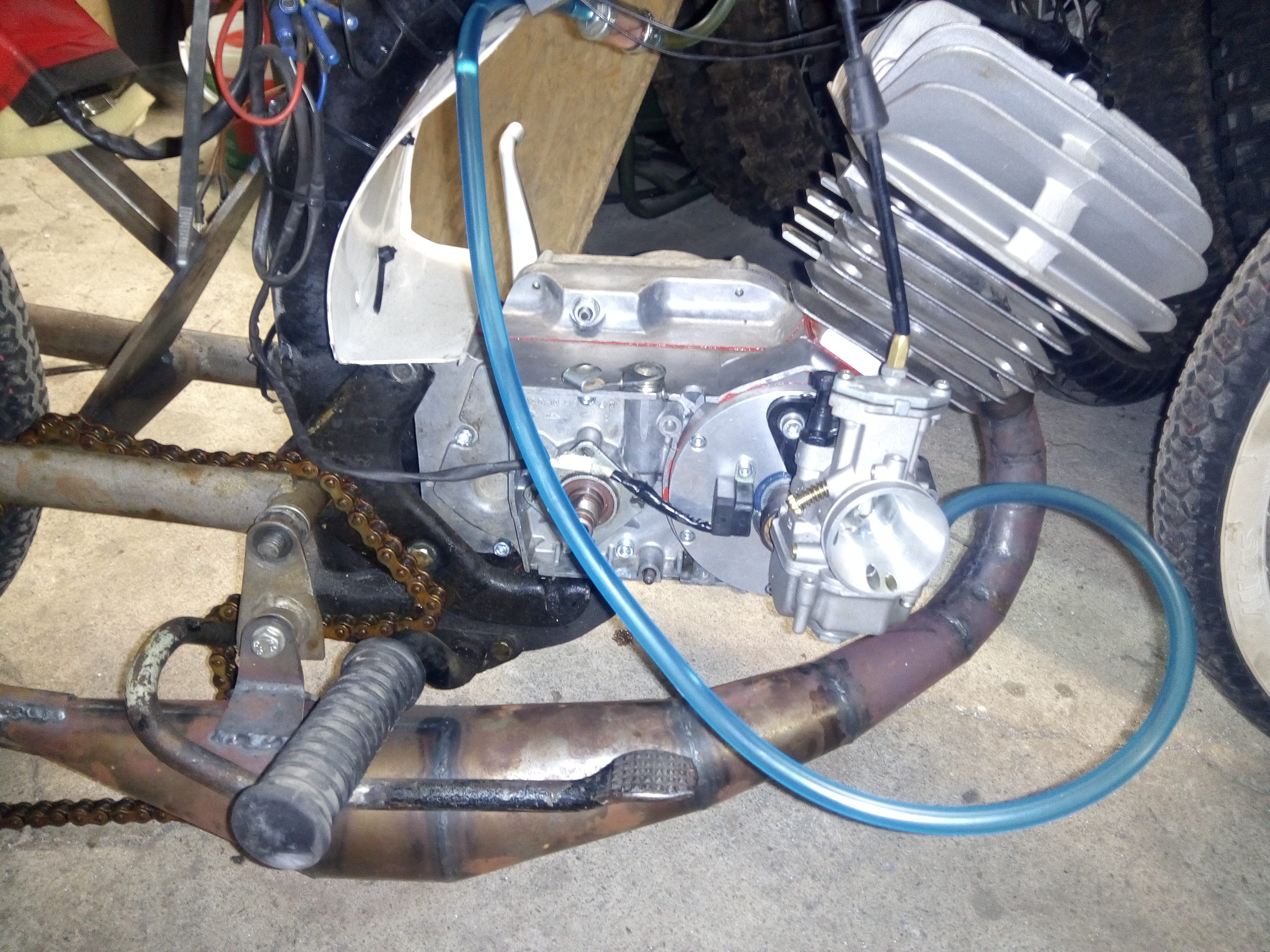

Motor ist zusammen und lief auch schon kurz
Nur der Benzinschlauch ist noch etwas lang -

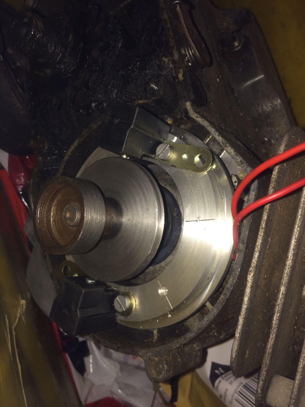

Hast du auch den günstigen Sensor für die Ignitech? Bräuchtest nur noch die günstige Zündspule :p
Was meinst mit günstigen Sensor?
Ich hab einen für 8€ organisiert
Ist der Standart Sensor, war mal ein Kit von Langtuning.
Ist der Aufbau auf dem Bild dein Prototyp für den Zweizylinder?
Ja da sollte das der IP6 Sensor sein. Jap ist alles fürn 2 Zylinder, das Geberrad spare ich noch aus und dann ist alles fertig
Wirst du diese exakt 180° versetzt zünden lassen?
Ja so ist es geplant

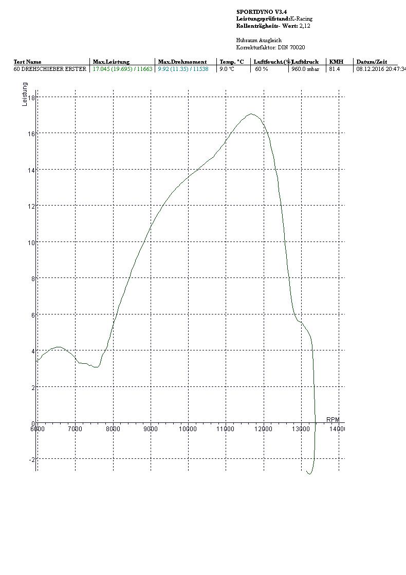

Abend
Konnte heute die ersten Kurven auf den Prüfstand fahren
Einstellung fast gleich zur Schlitzsteuerung nur die Nadelstellung geändert.
Ignitech ist leider noch nicht richtig eingestellt, verhält sich etwas anders mit meinem Eigenbaugeberblech.
Für den Anfang erstmal ok. 17PS/9,9Nm Rad -
Wie verhält sie sich anders?

Base Advance ist anders an meinem Geber und wandert etwas. Vielleicht doch etwas klein der Geber.
Muss es die Tage nochmal testen. -
