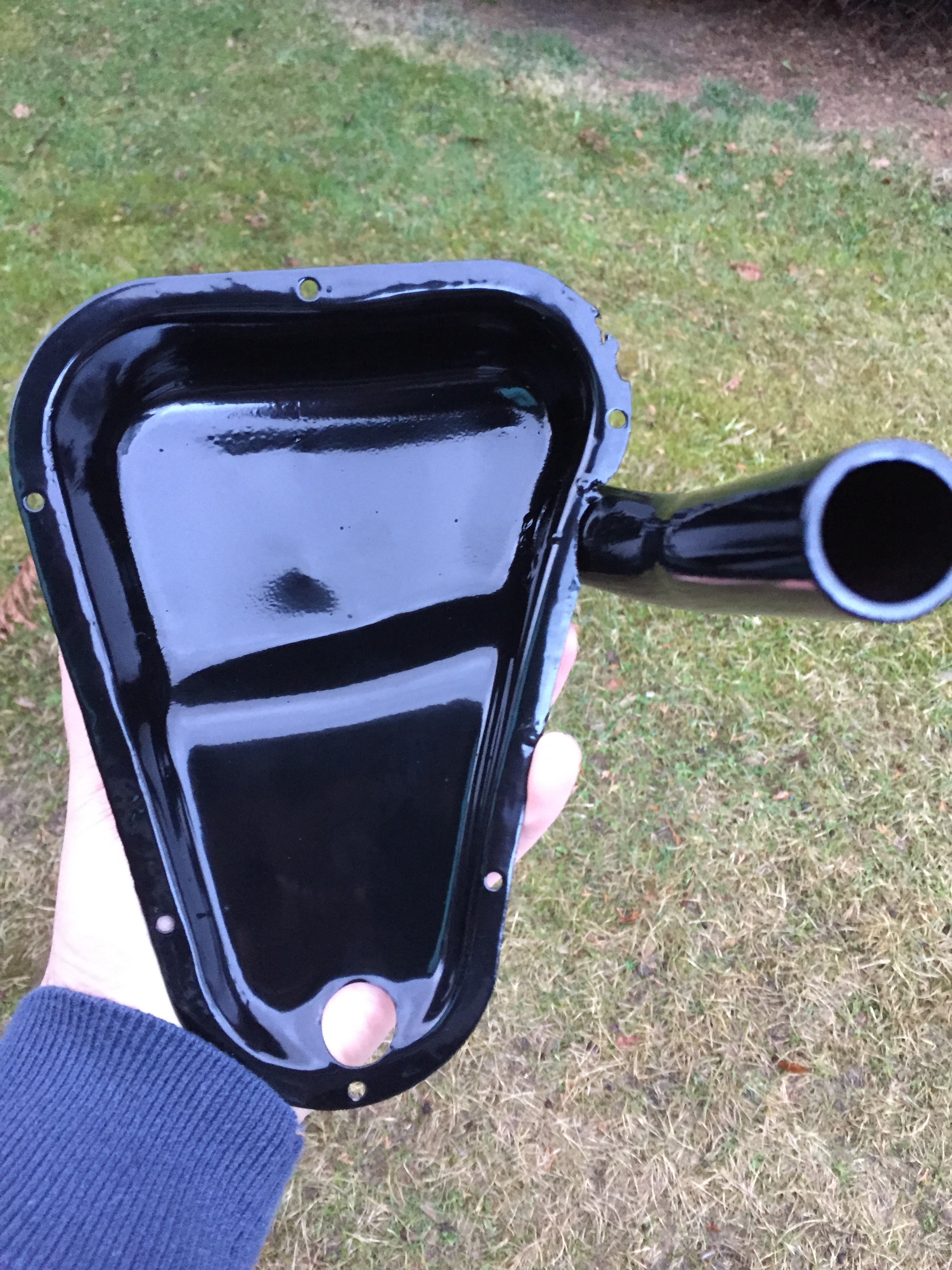

Heute habe ich mich mit der Zuluft beschäftigt und ein größeres Rohr (35mm innen) eingezogen. Hatte nicht in Erinnerung das es zwischen Motor und Rahmen so eng ist 😅 das Rohr wurde in dem Bereich ziemlich gequetscht. Denke nicht das es so bleiben kann. Auch weil ich kurz gefahren bin und obenrum nichts ging. Ohne Schlauch ging es besser, da bin ich aber auch nicht wirklich gefahren. Da muss ich noch bisschen testen um die beste Einstellung zu finden 😥 möchte die Schwalbe so leise wie möglich bekommen.
Vielleicht habt ihr ja ein paar Tipps für mich. Vergaser ist ein 21mm (bin mir gerade gar nicht sicher) arreche und hat bis jetzt ins Zusammenhang mit dem Motor und Auspuff super funktioniert im S51.Dann habe ich noch das Lenkerblech, Parkleuchte montiert und den vorderen Scheinwerfer eingebaut, da ist mir leider aufgefallen das die Lasche in der Lampenmaske fehlt wo man die Neigung einstellt, also muss ich da auch nochmal ran.

Ich habe ja das gleiche Problem mit Luftzufuhr an meiner Schwalbe. Lufteinlass in den beruhigungskasten ist ein 37mm rohr mit 120mm Länge. Nach dem Vorbild von reich seinem Umbau. Zusätzlich habe ich noch zwei 20mm rohre ebenfalls mit 120mm Länge eingeschweißt. Aber auch der Umbau ist wahnsinnig laut. Ich denke das einzige was wirklich leise ist, ist das einsetzen vieler kleiner rohre( maximal 20mm Durchmesser und die möglichst lang).

Auf meiner Schwalbe ist ein 100/2. Die braucht also auch schon ziemlich viel Luft
Der Umbau funktioniert auch ganz gut von der luftversorgung her, er ist aber einfach noch zu laut.Hab mal drei Bilder von meinem Umbau angehängt

Wie die Luft gefiltert wird siehst du auf dem dritten Bild. Ich habe ein Filterflies zwischen den zwei Gehäuse Hälften platziert.
Zur Verdeutlichung hab ich nochmal zwei Bilder angehängt

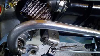

Werde direkt vor den Luftberuhigungskasten einen Filter setzen und dann mal schauen wie es sich verhält bei ausgiebiger Probefahrt.Vorher muss ich mich noch um den Auspuff kümmern, der wurde bis jetzt nur von einem Kabelbinder getragen.

Habe heute einen kleinen Luftfilter montiert mit 36mm Durchlass.
Sobald es ein wenig wärmer ist und das ganze Salz von der Straße verschwunden ist mache ich eine Probefahrt
