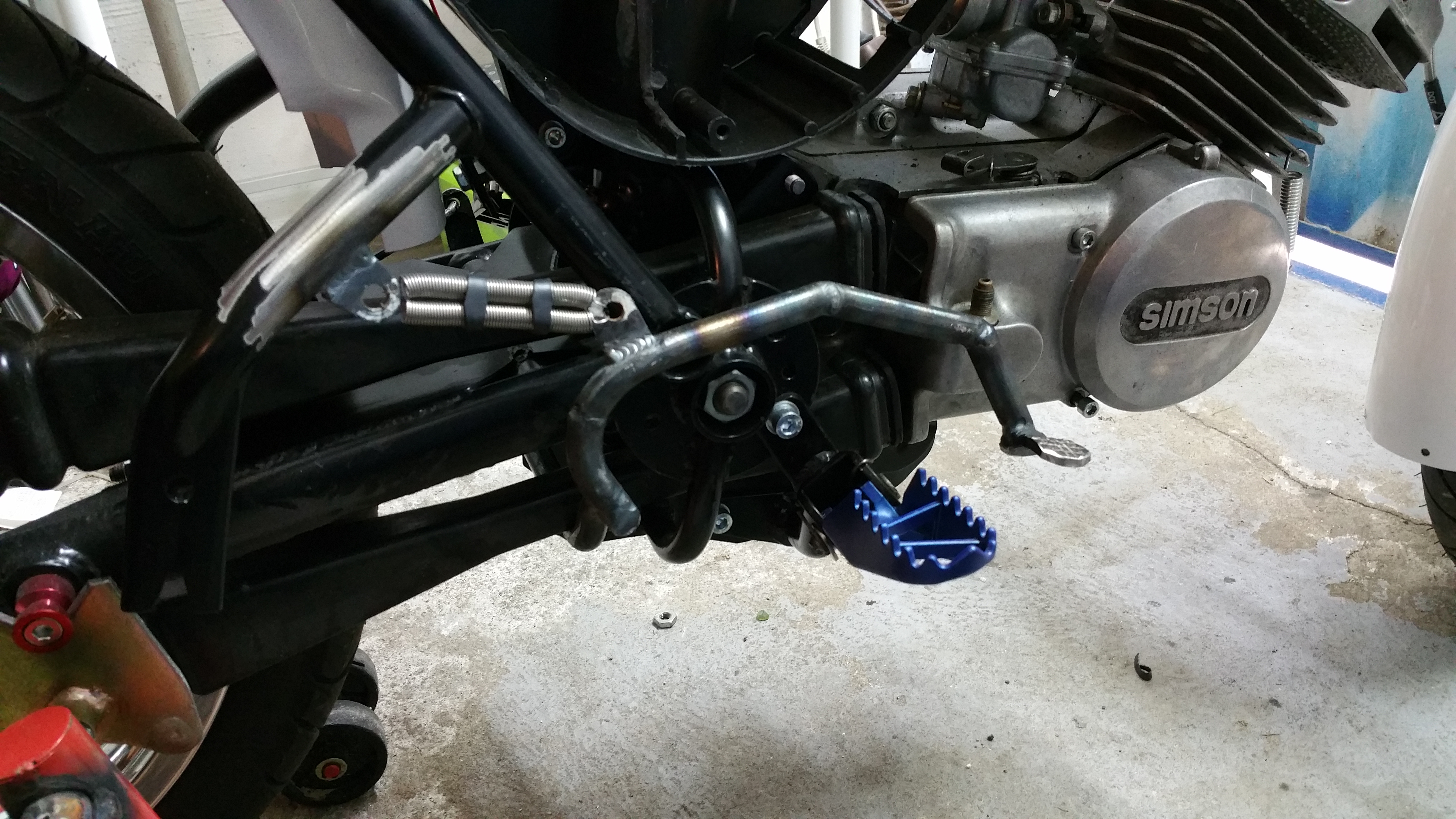

-Bremshebel /bremse hinten fertiggestellt (vorerst...hab da noch was im Hinterkopf )
-Bremse vorne muss ich nochmal mit der Maschine entlüften...Von Hand habe ich das Gefühl ich hab noch Luft drin

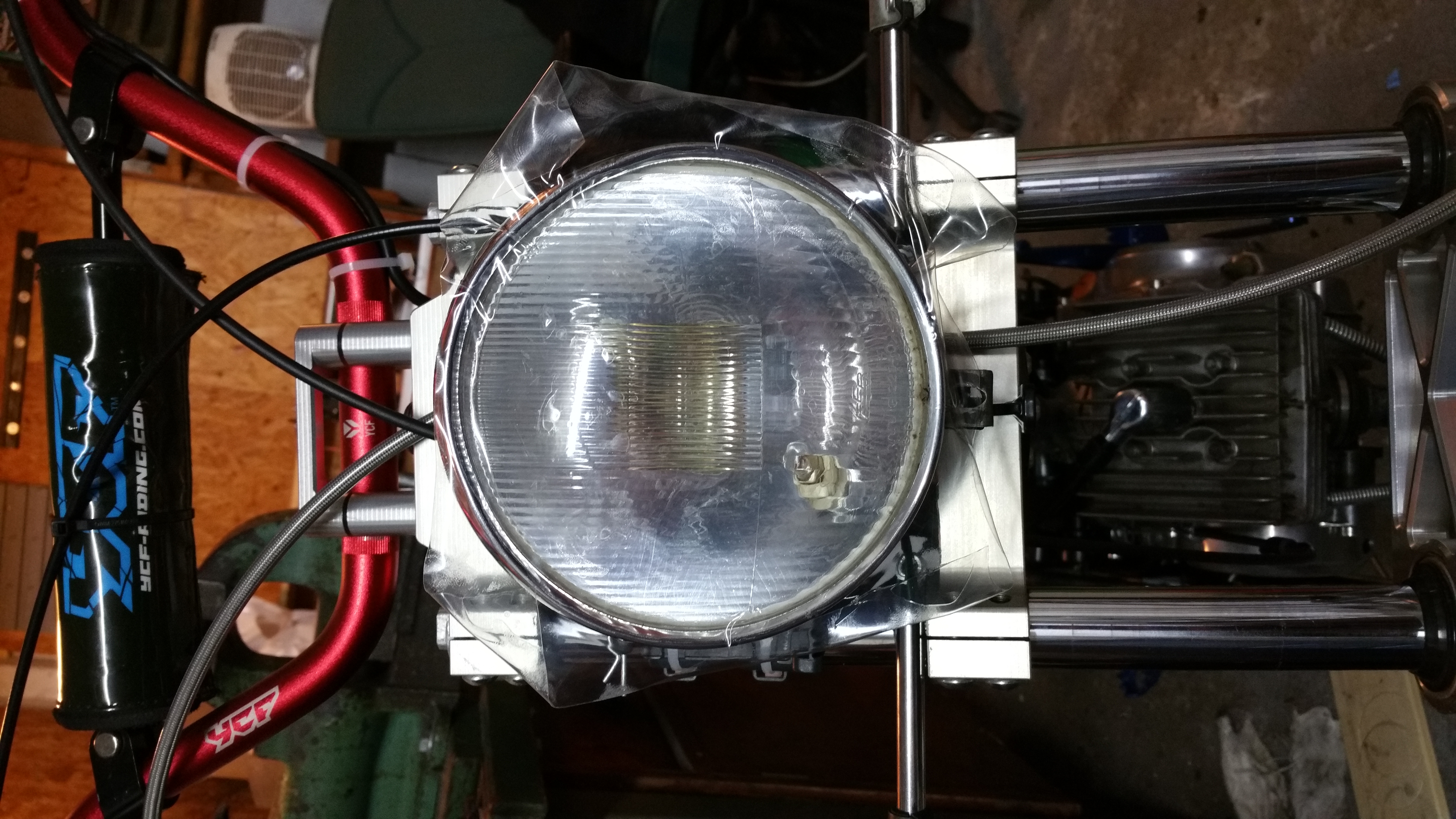

-Klarsichtfolie bestellt
-Überlauf und Befestigung ist in Arbeit

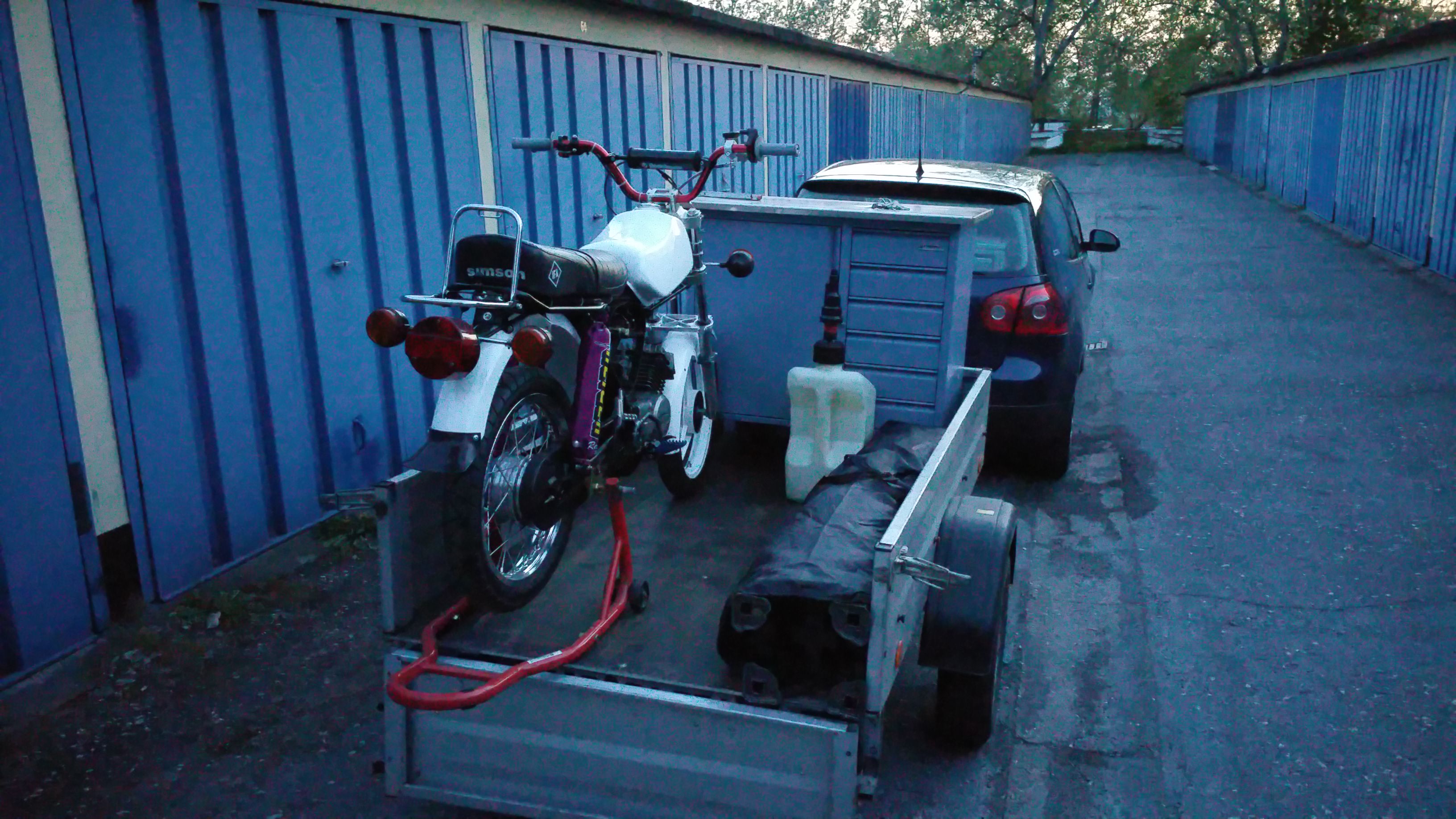

Habe auch mal geschaut ob ich alles auf die Strecke bekomme ...sieht noch gut aus...Bei 2 Klassen bräuchte ich nen anderen hänger hahaha

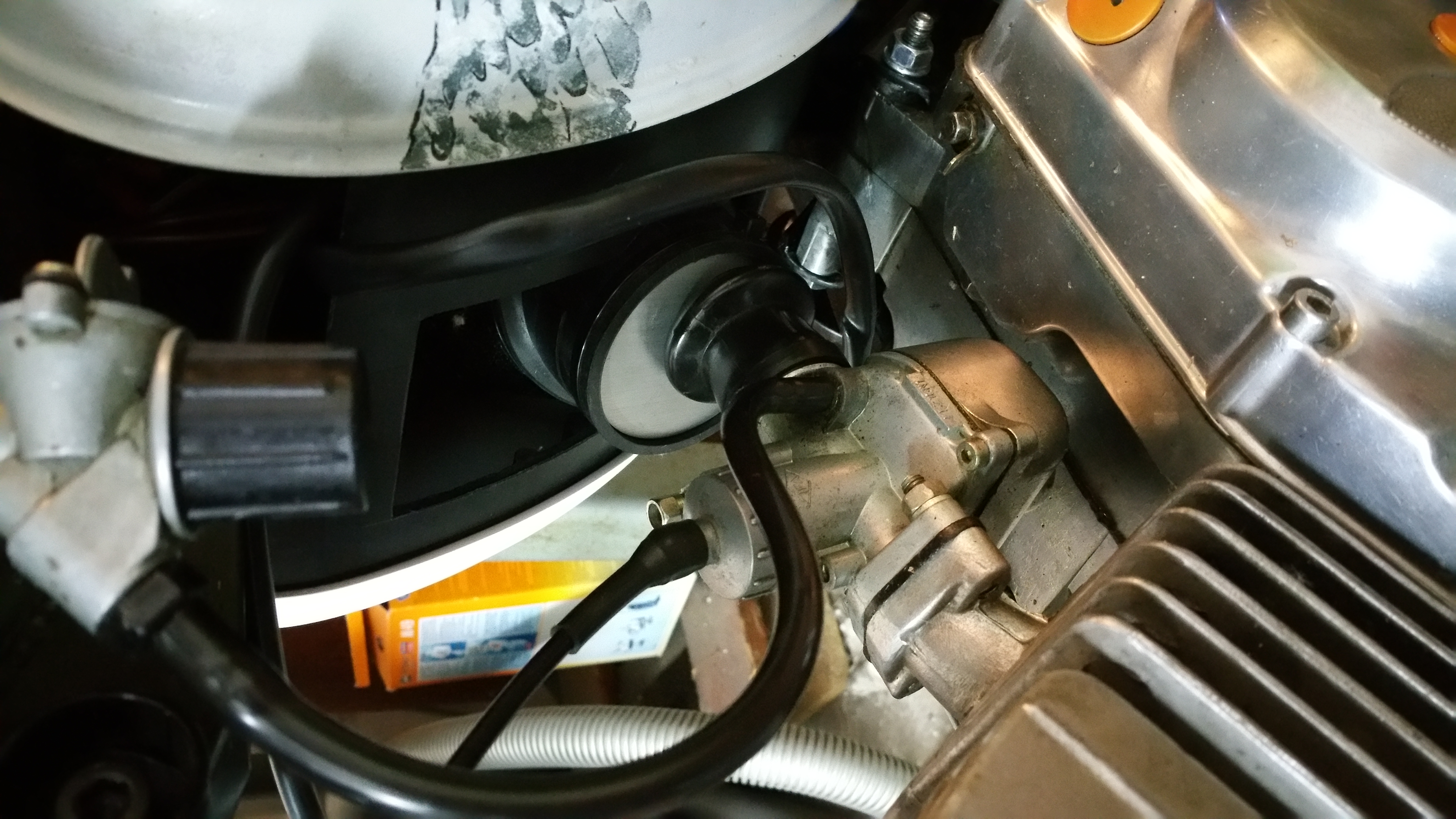

1. Rollout war ne 0Nummer
Ich vermute die zündung als Übeltäter ...
Danke für die Angebote an der strecke mir zu helfen aber ich habe einfach keine Lust mehr auf der strecke zu bauen ...Musste ich die letzten jahre zu oft machen
Ich suche in ruhe den Fehler und dann werde ich erst trainieren gehen und dann zum Rennen kommen

Zündung war alles io
Es war der RWD auf der Lima Seite der herausgefallen warHabe unterdessen meinen eigenen motor montiert und war am we am start...Leider fehlen ihm nach Schätzungen der mitStarter bestimmt noch 3ps so dass ich nun schauen muss wo ich was holen kAnn ...
