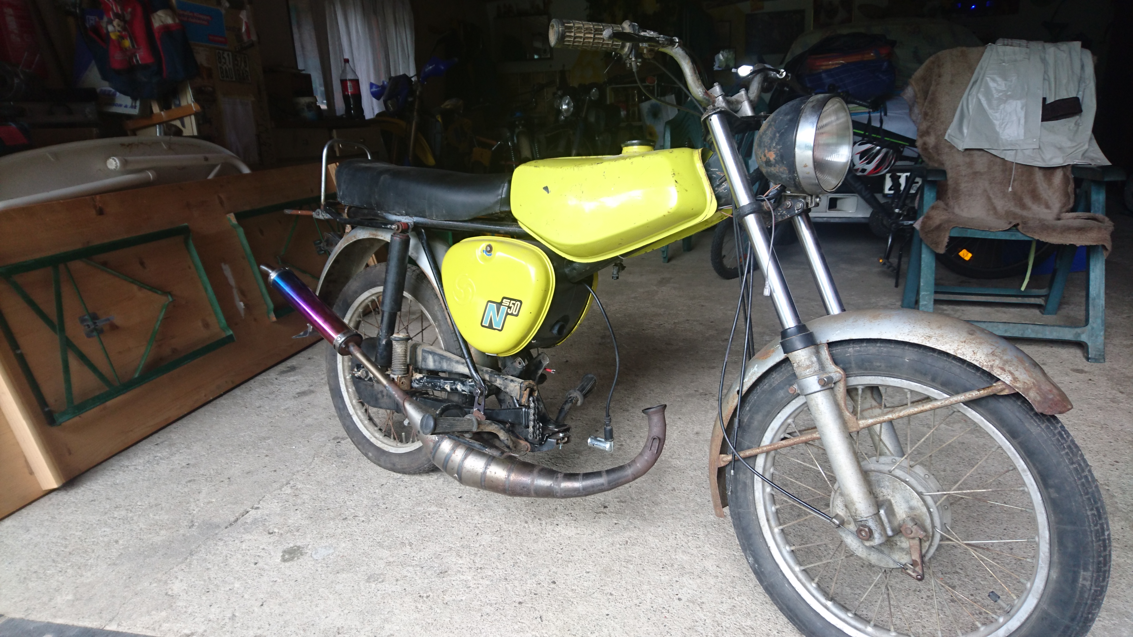

Wo ich mein Geld versenke ( habe)

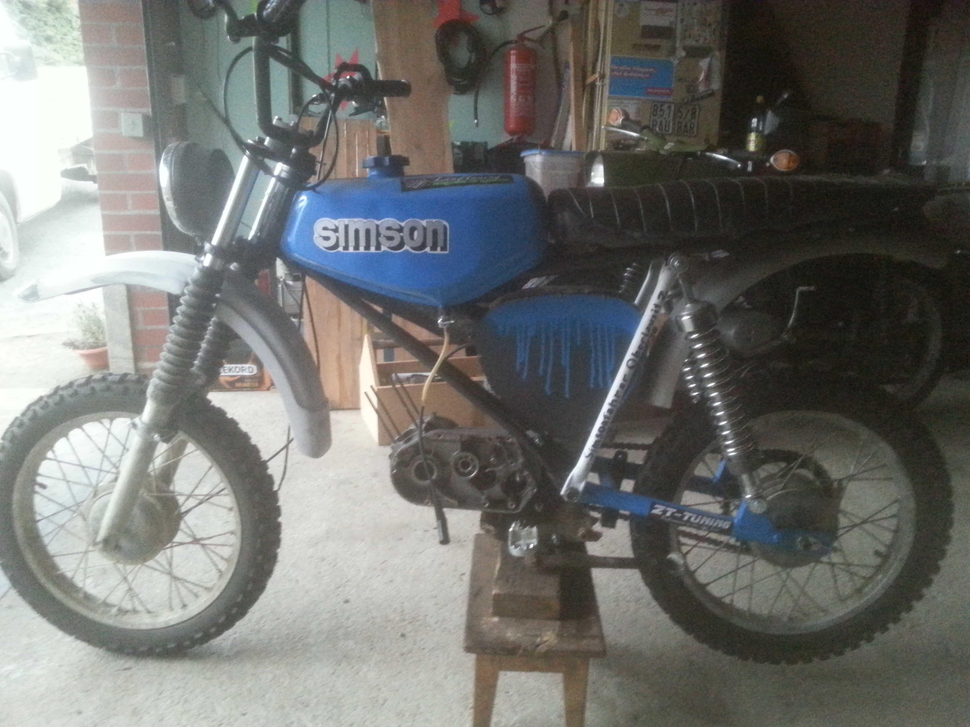

Teile sammeln hat begonnen

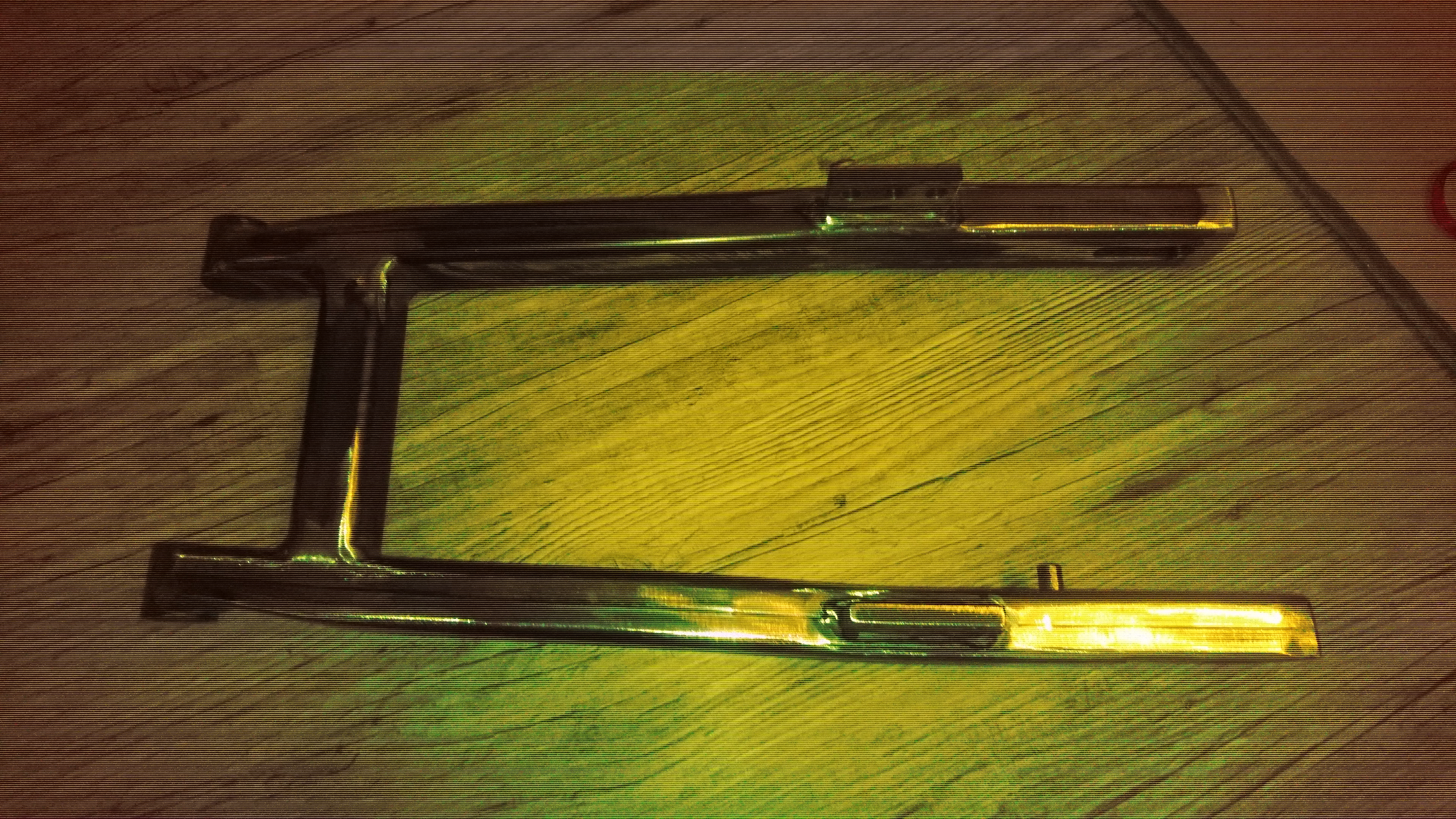

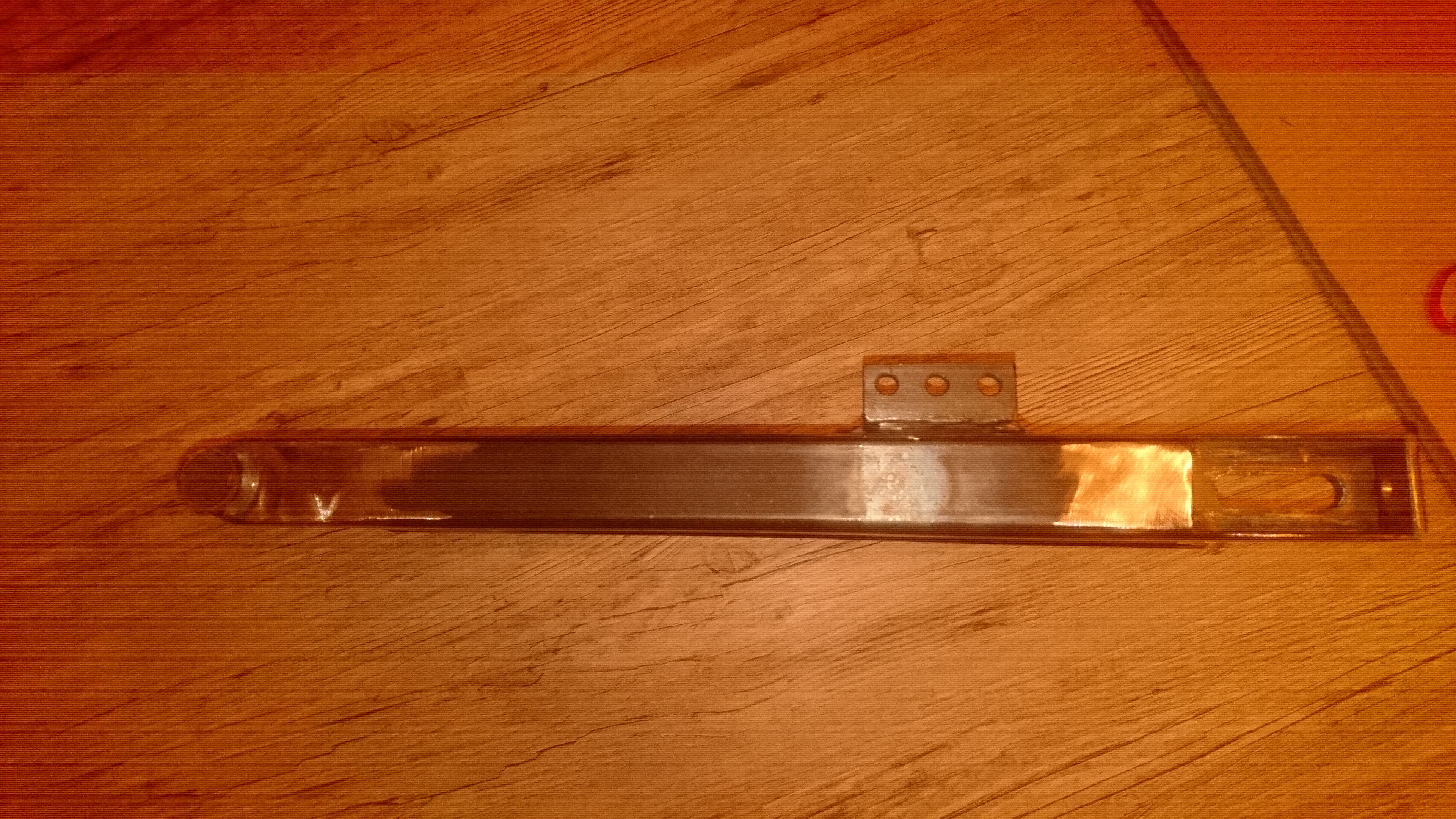

Diese schöne massive Schwinge wird auch Einzug ins Moped halten. Sie ist 3cm länger als Serie.
Ein 18Zoll Gussrad von der Suzuki gn 125 und eine neue Bremsamatur hat auch zu mir gefunden.Das verstärkte Zt Tuning 5 gang und die restlichen Motorenteile von Lt liegen auch bereit.

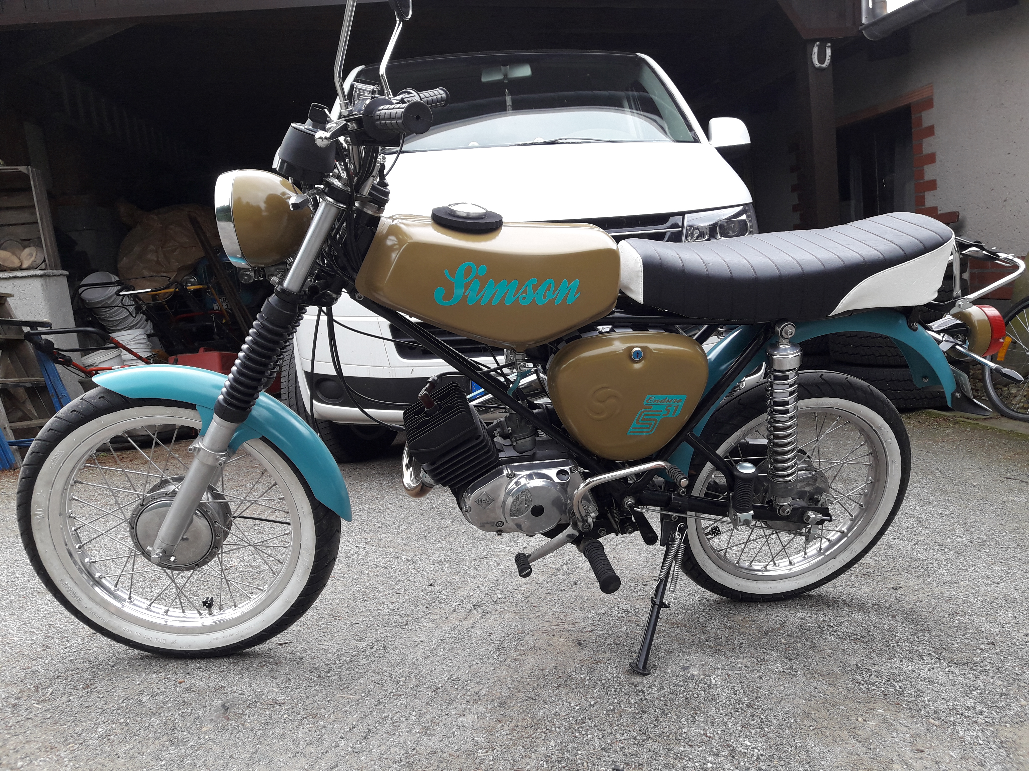

So, jetzt gibt es hier mal was Neues.

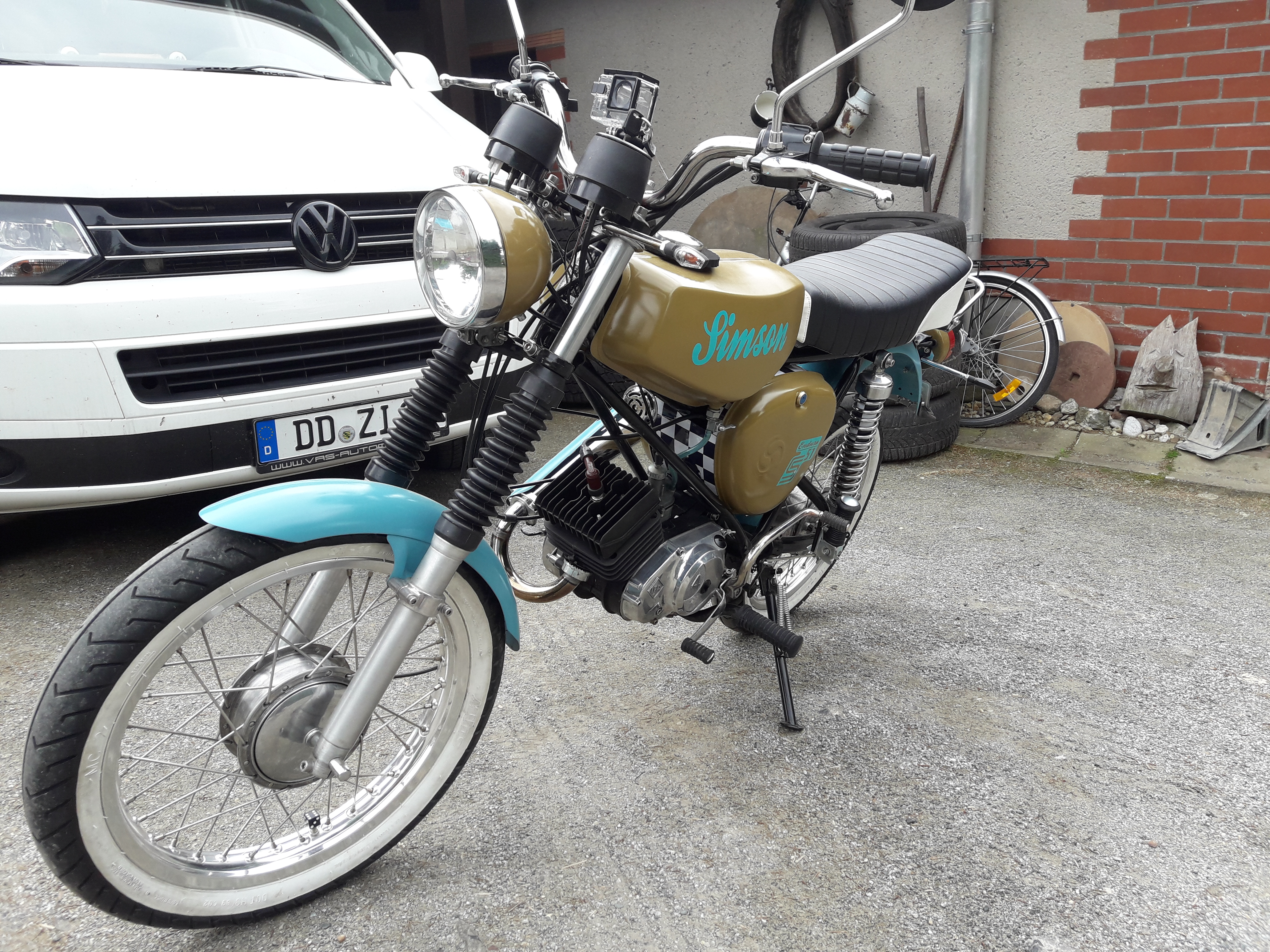

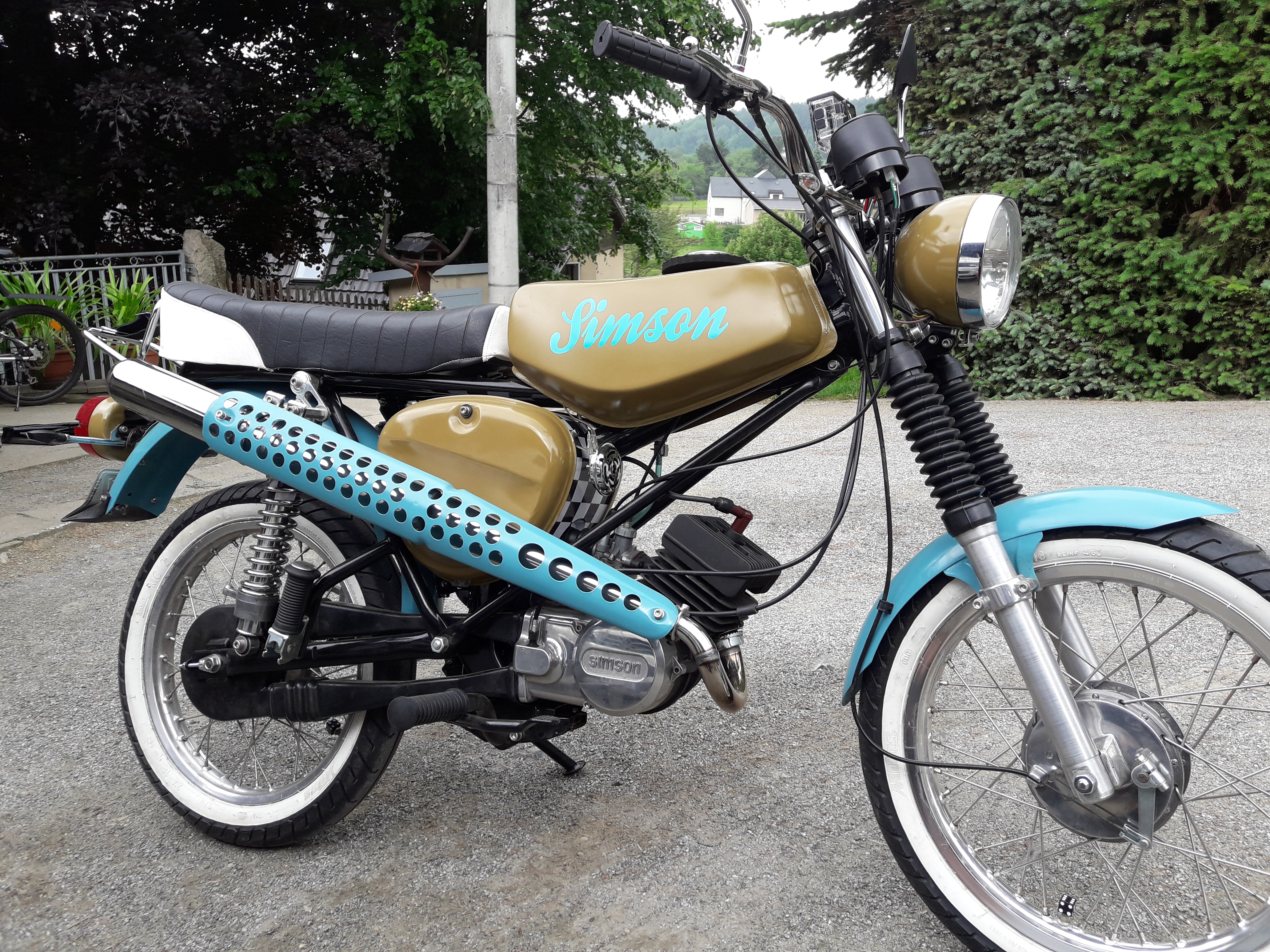

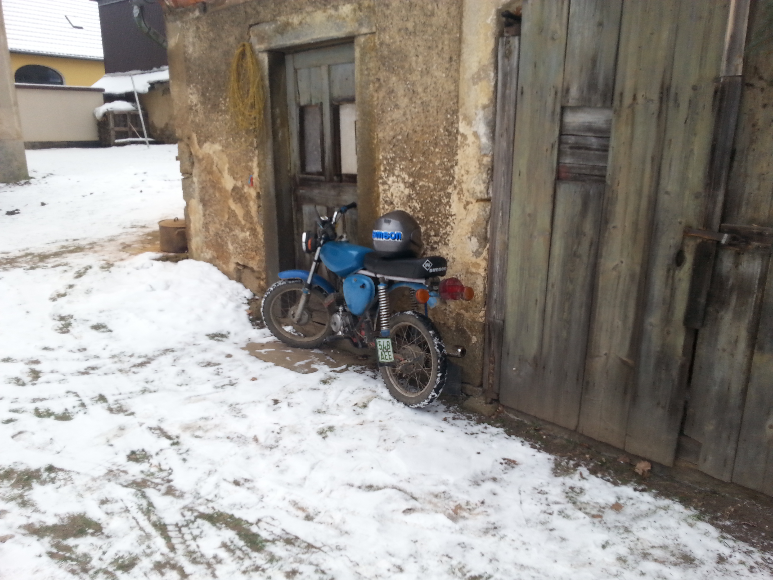

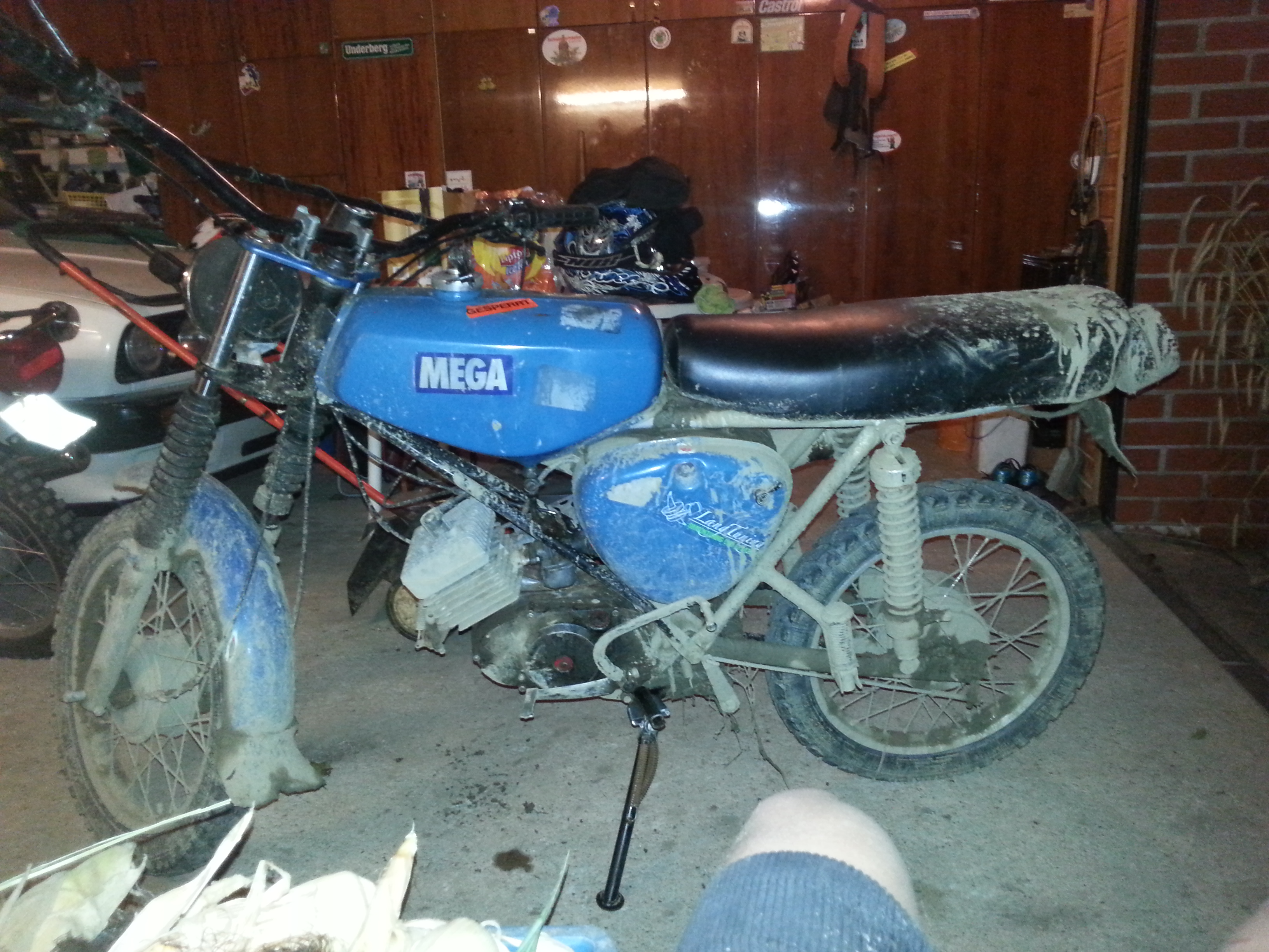

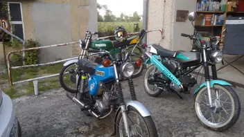

Als erstes das Moped meiner Freundin.
Das Moped habe ich mit ihr zusammen im Winter aufgebaut.
Hier mal die Wichigsten Daten:Rahmen Pulverbeschichtet
Motordeckel. Bremsen und andere Kleinteile Hochglanzverdichtet
38,5er Federbeine
Gabel mit Rzt Kit ( wird bald gegen Nachbau Marzzochi ersetzt)
Mz Etz Lenker
Zündschloss am Lenker
Bremslicht Kontakt vorn und hinten
Klarglas Scheinwerfer
Vape
Orginal 50ger mit Barikit Kolben
45mm Rzt Welle
Orginal Vergaser mit Rzt Upgrade Kit
Aoa2 Krümmer und Vario Spaß.
Verbundschaumstoff als Sitzpolster
Miniblinker ( kein LED) mit E Zeichen.
Rest ist denke ich erkennbar
Das Moped fährt sehr Schön und schaut auch Toll aus.
Meine Freundin bewegt es auch so oft es geht.
Auf der Geraden fährt es eine gute 70 . -
Bilder
Die Kombi von grünbraun und blau wäre jetzt zwar nicht mein Geschmack aber sonst schön hergerichtet und natürlich toll wenn die Freundin ein Stück weit das Hobby teilt.
Sollte eigentlich Bronze Türkis werden.
Da der Lack am Tank aber Risse Bilder muss alles was Bronze wird nochmal zum Lackierer -

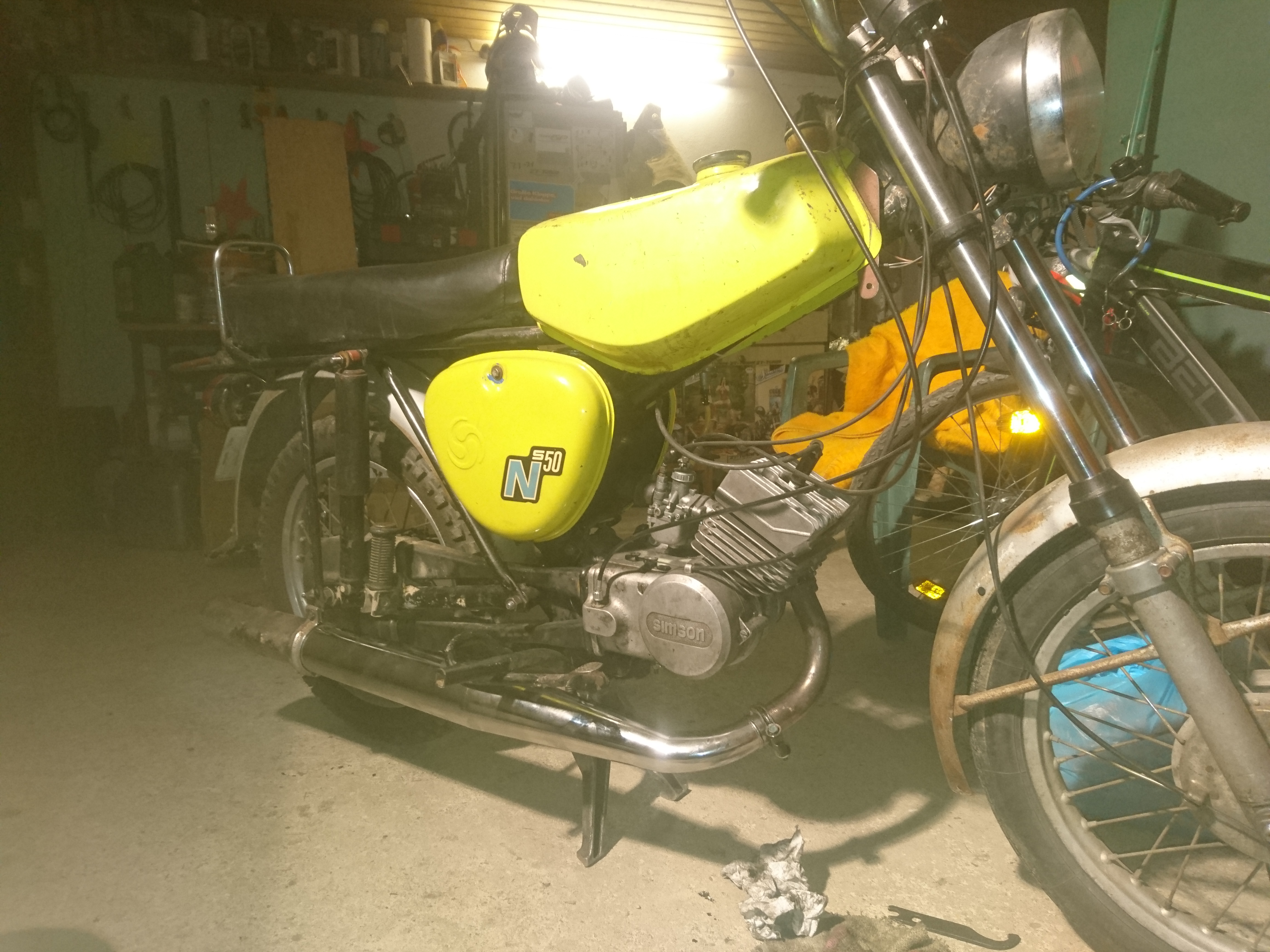

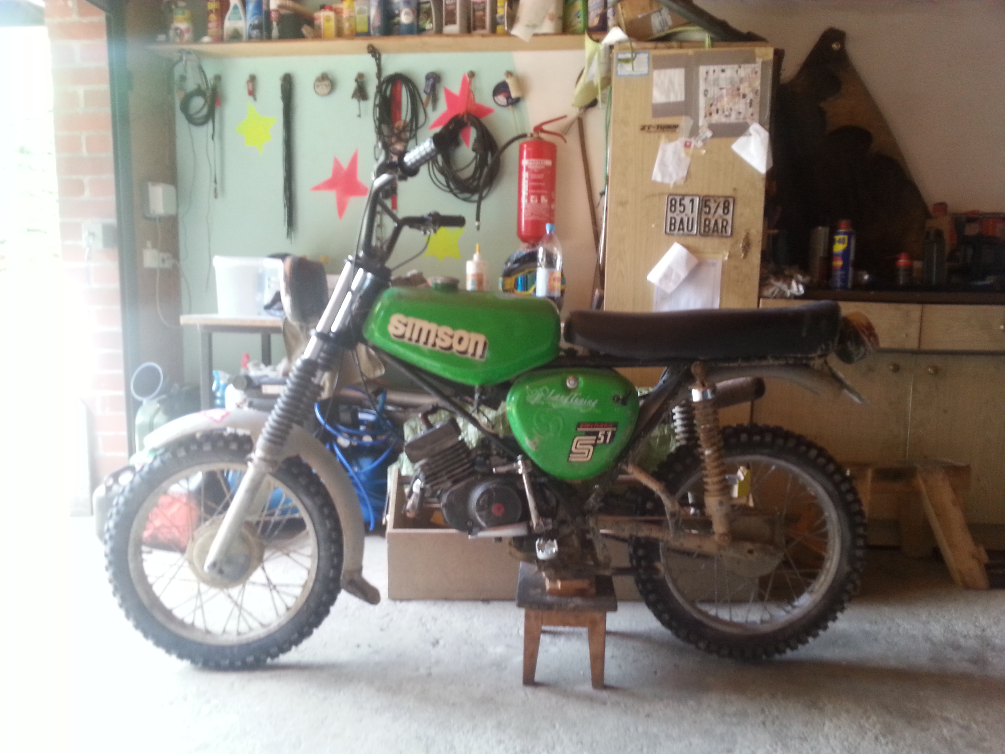

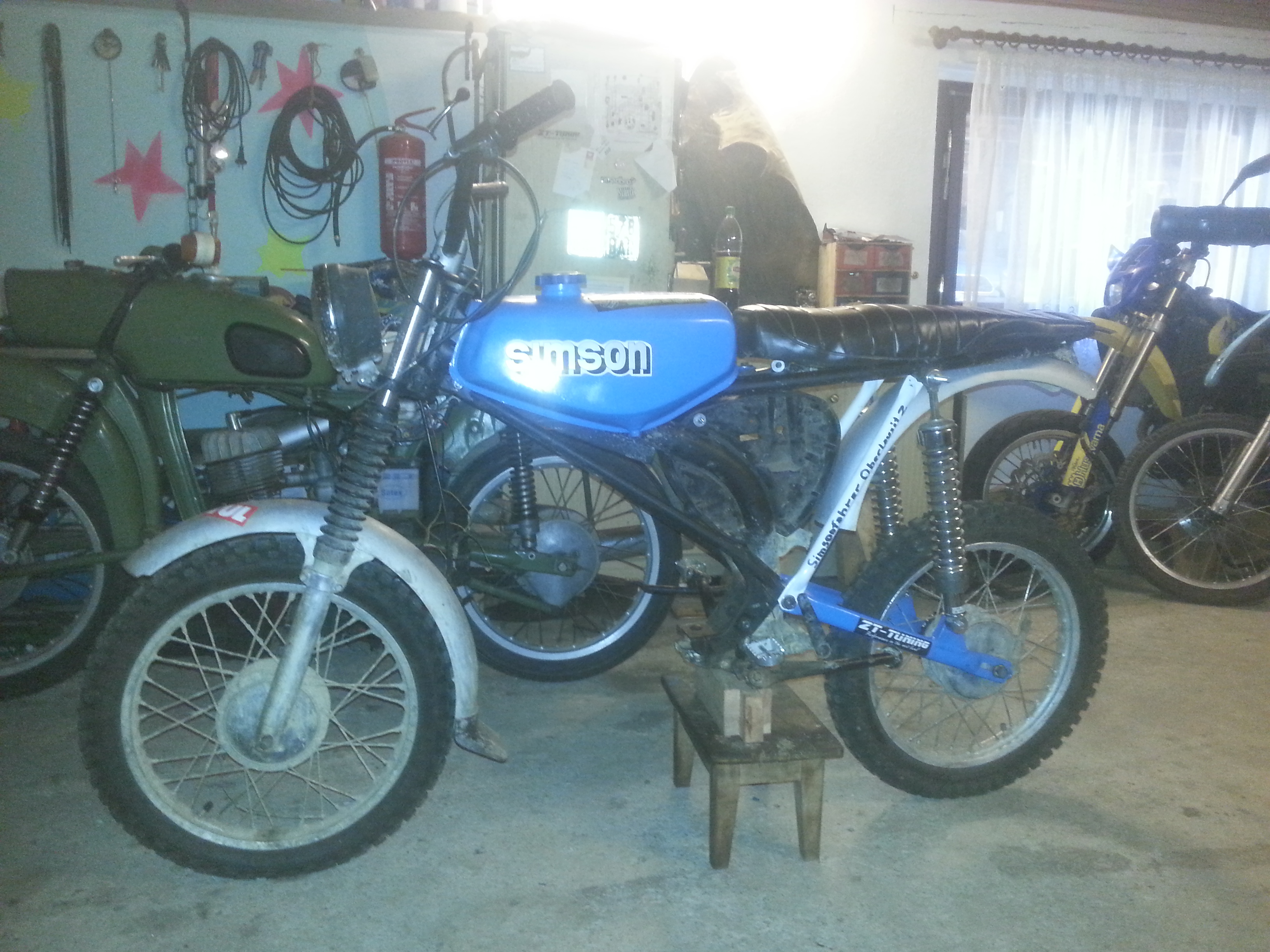

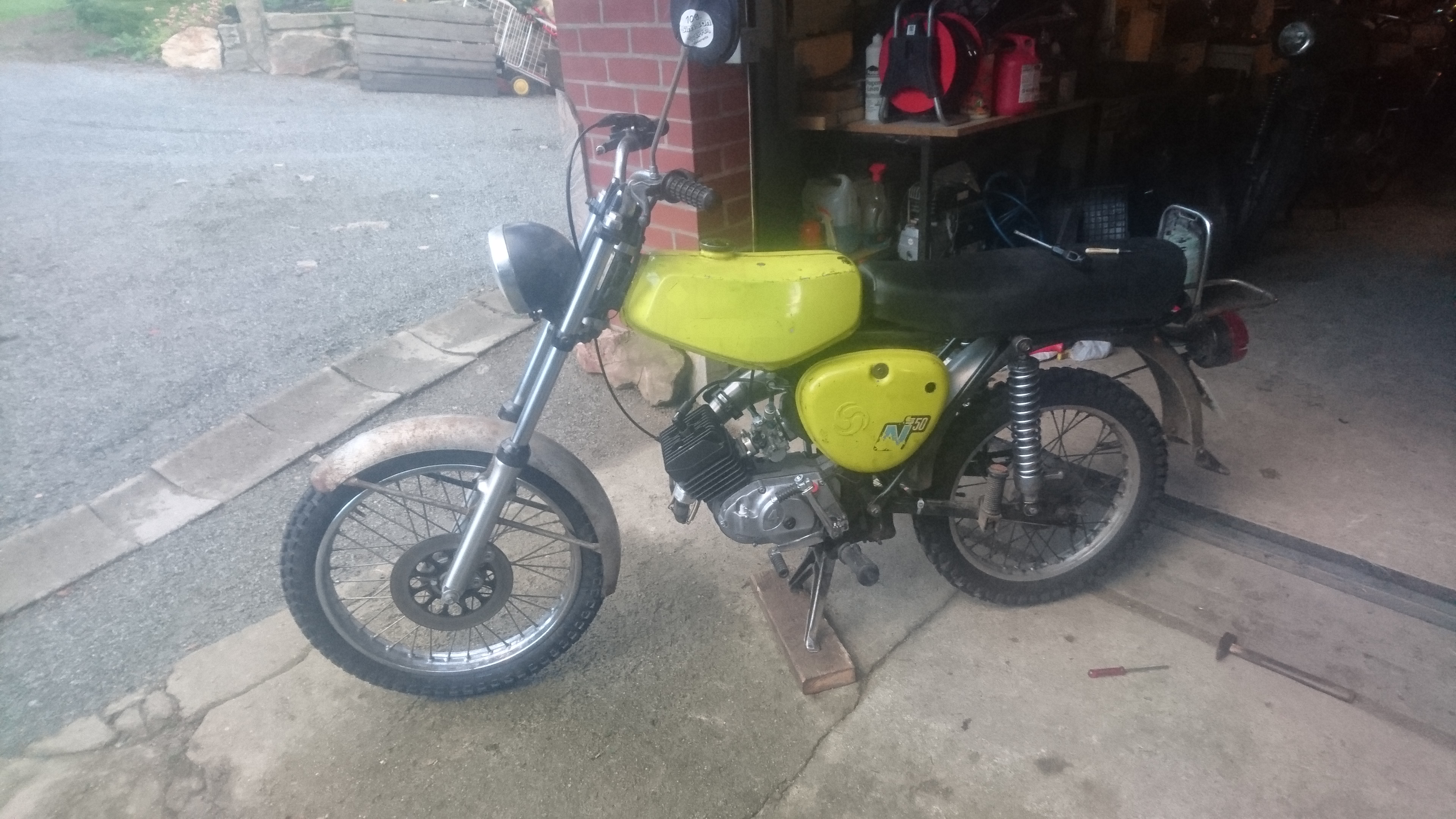

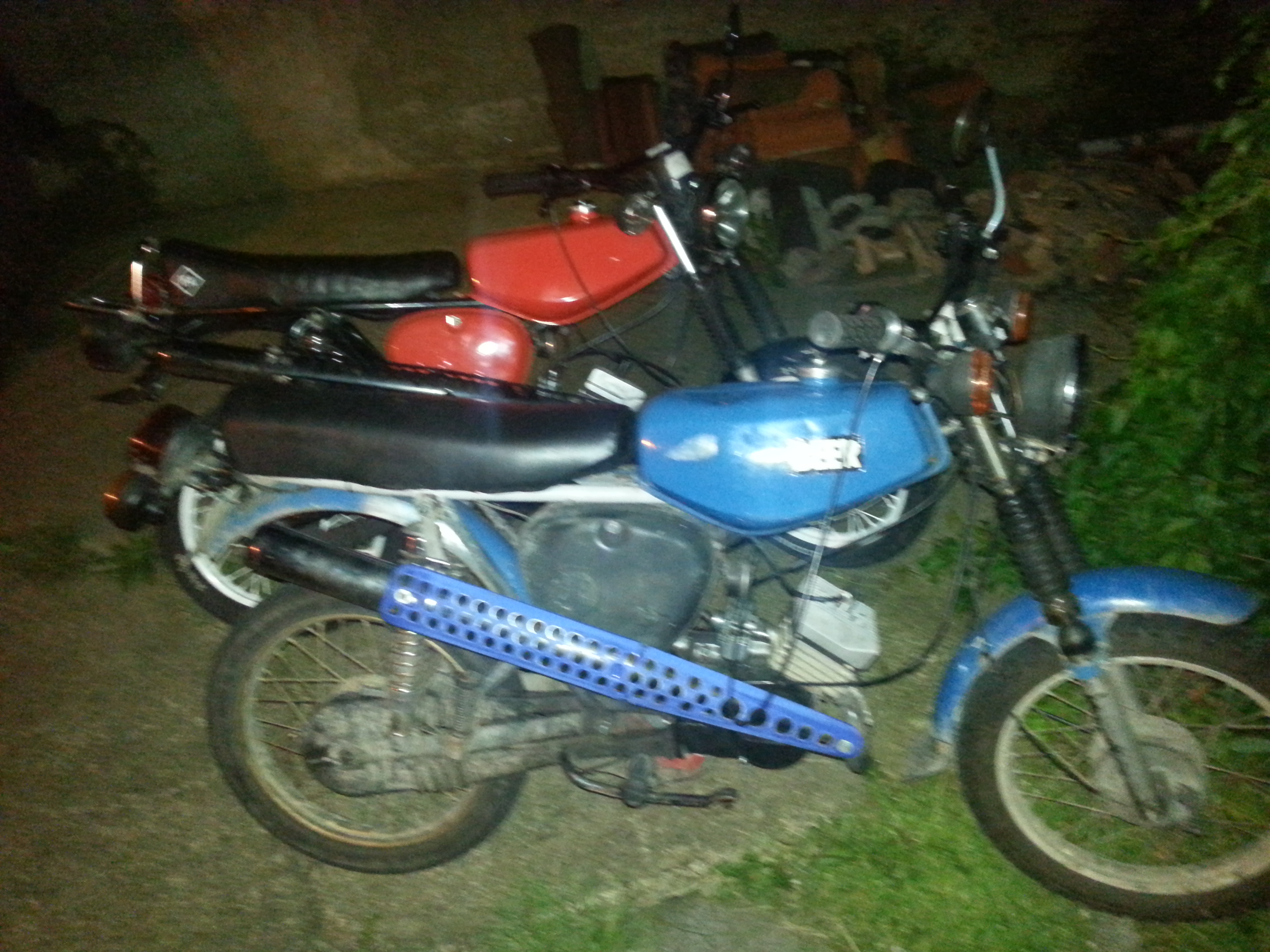

Und jetzt mein Mopedähnlicher Haufen
Das ganze soll kein Showmoped werden oder dergleichen.
Nicht unbedingt ganz hässlich aber so das ein Kratzer oder eine Beule nichts macht.
Ich will das Moped sorgen und schmerzfrei im Wald, auf dem Feld, auf der Rennstrecke und zu Ausfahrten bewegen.Nun zum Moped:
Verstärkter Schwingenbolzen
Polyamidbuchsen
Klappfussrasten
38,5cm Stoßdämpfer von Schwarz
Progesieve Federn von Schwarz
Kastenschwinge 3cm länger Als Orginal
Suzuki GN 125 Front
Nachbau schutzblech was Perfekt auf das 18 Zoll Rad passt
Motor:
Orginal Metra
Zt 5gang
Alles was geht Nadelgelagert
Lt reso
24er Mikuni.Was kommt noch?
Enduroauspuff
Tankset in Saftgrün ( Dose reicht)
Rahmen wird im Winter etwas Schwerer
( verstärken, Lenkeranschläge, Mittelbolzenabstützung usw)
Ober Punkte für die Stoßdämpfer vor versetzten und auf Kugelgelenk umbauen.
Zylinderupdate mit 28er keihin.Ich glaube das war kurz gesagt alles

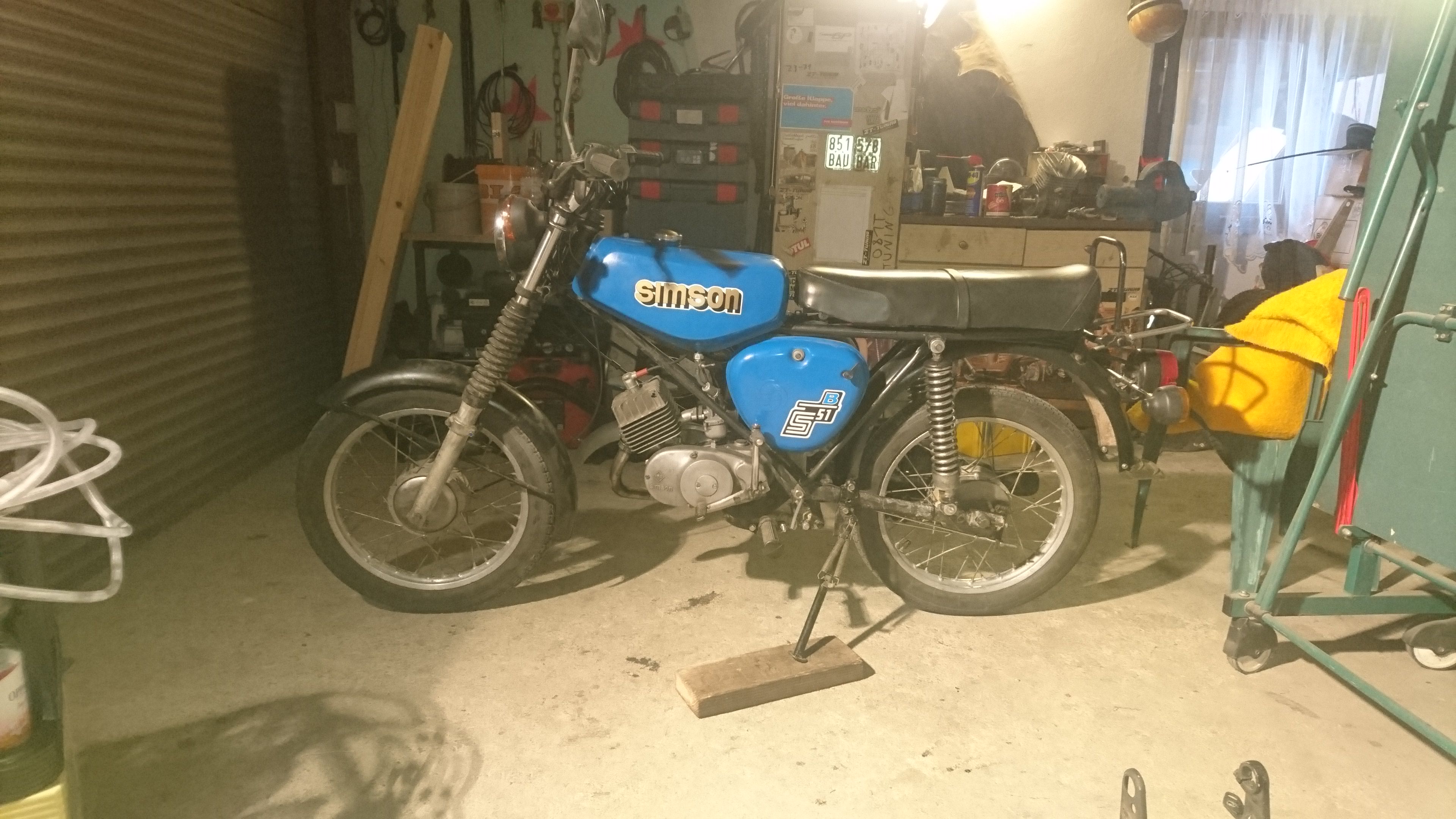

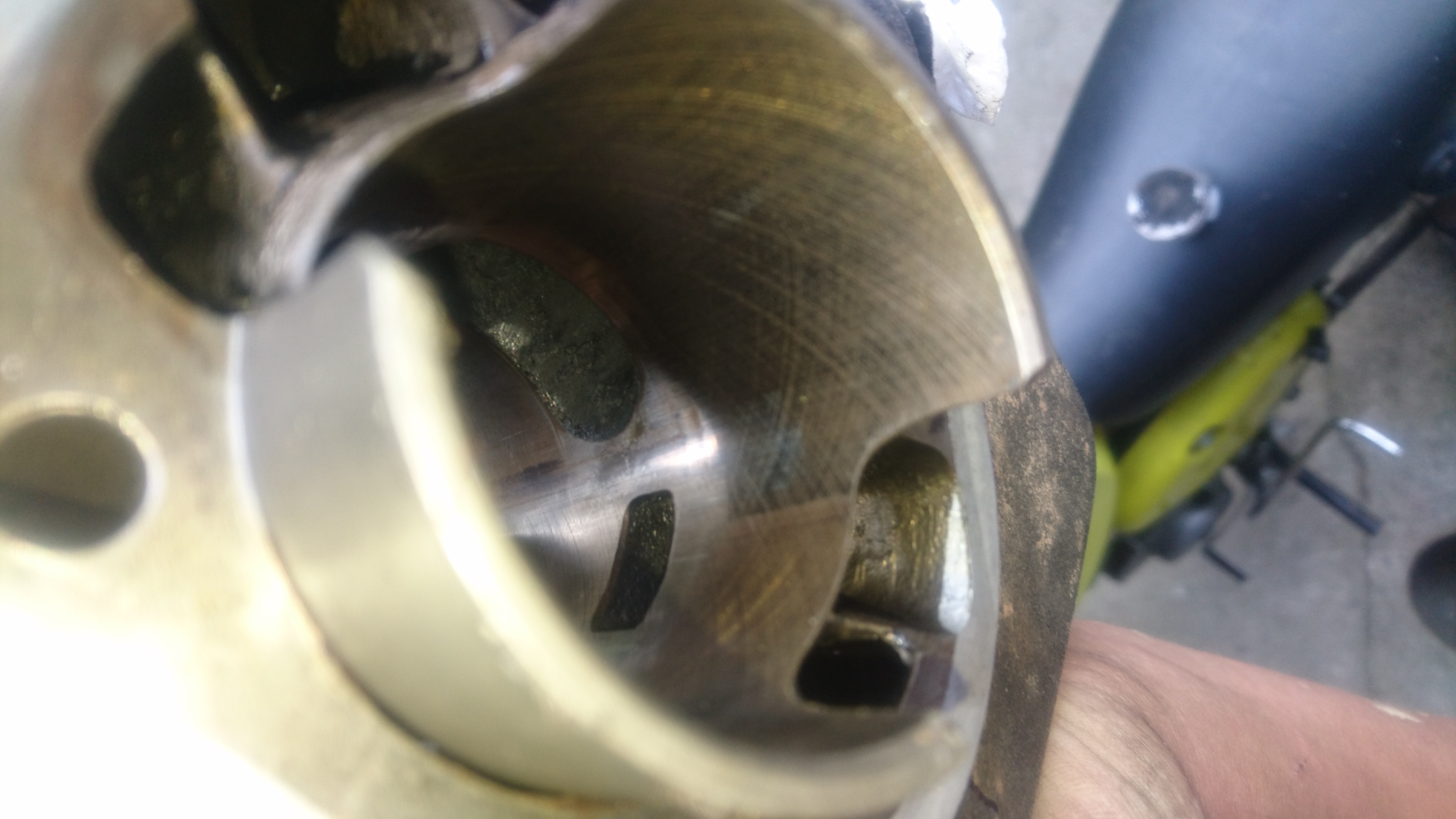

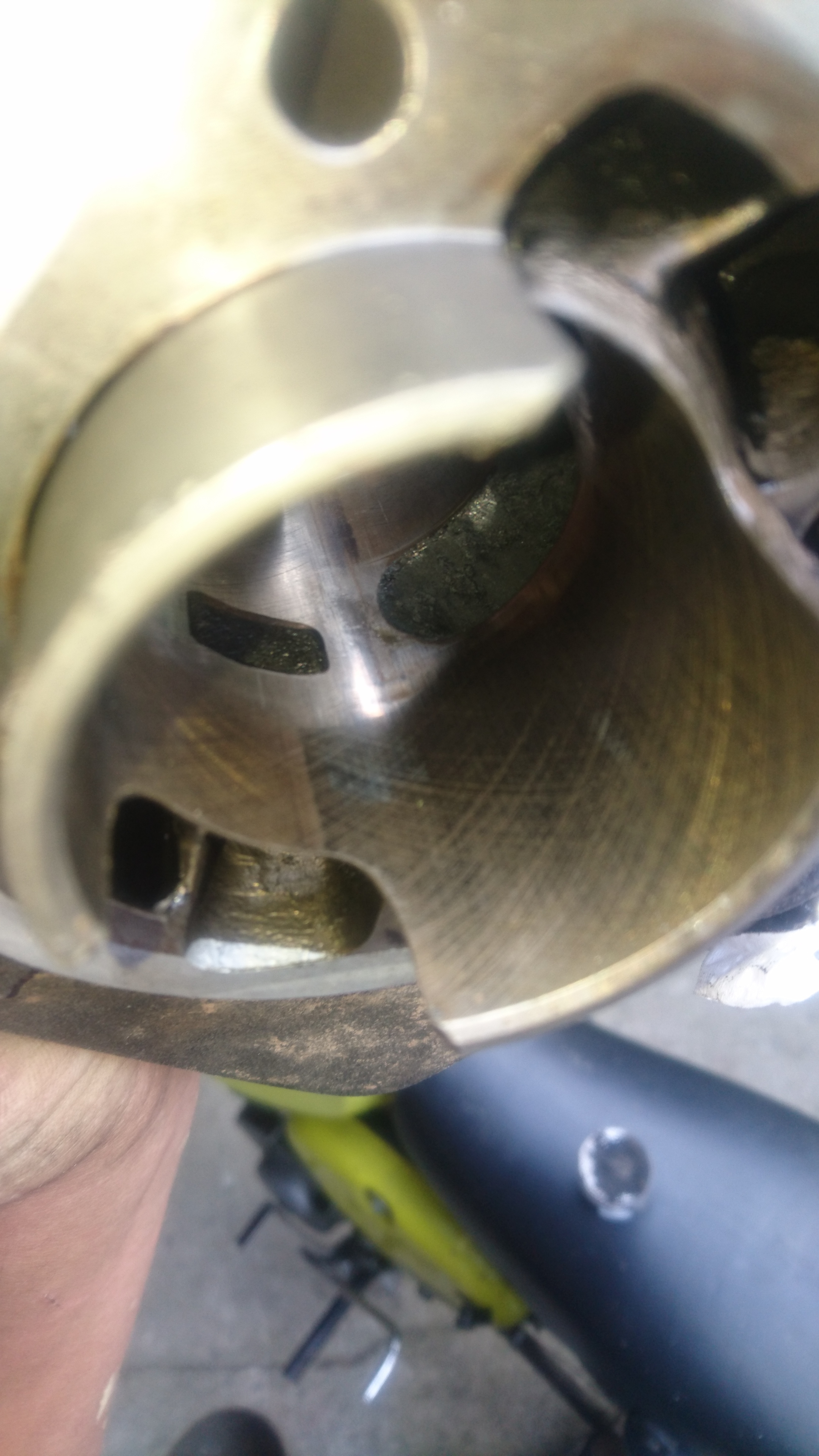

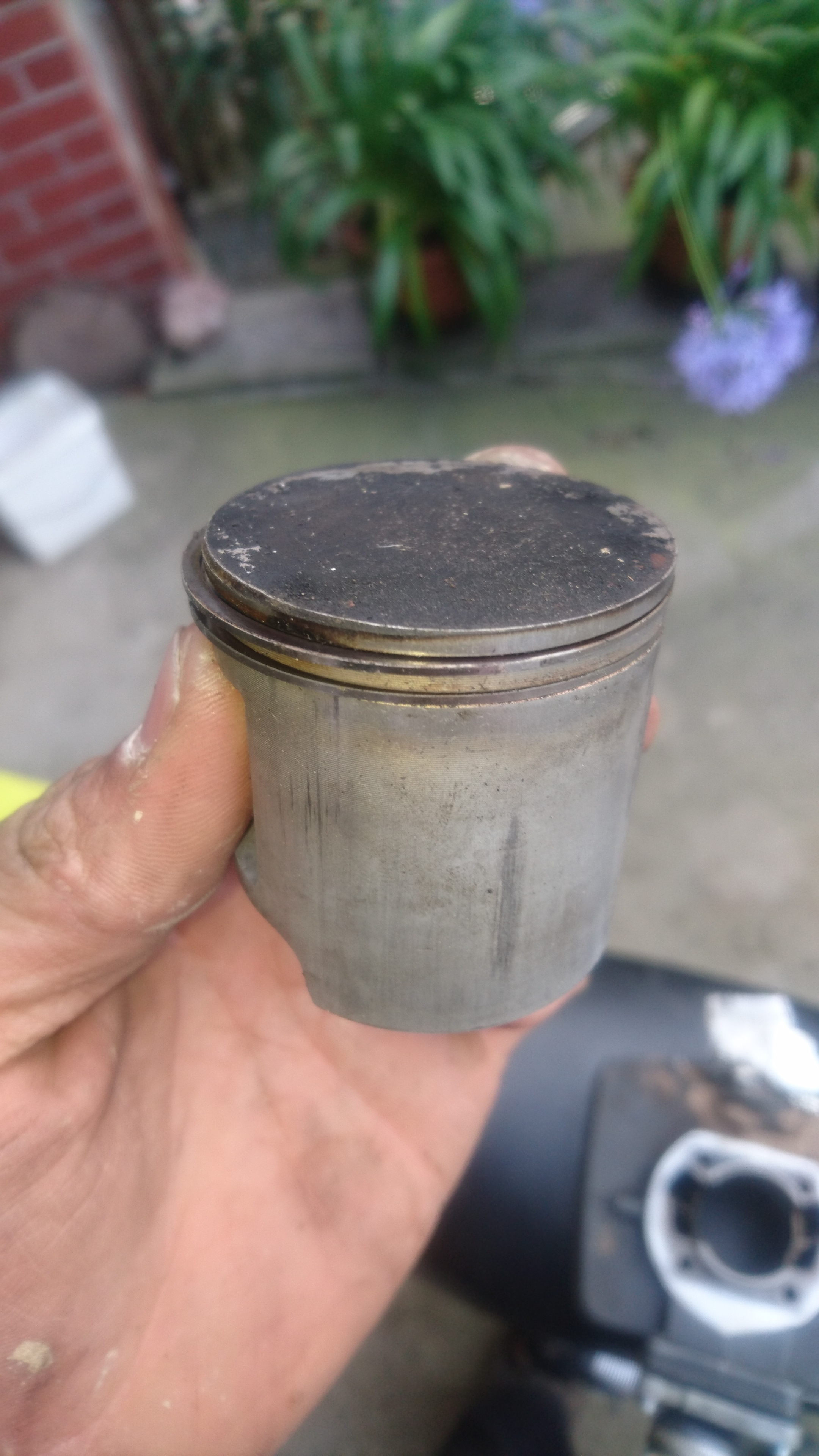

2 Wochen vor Harzring

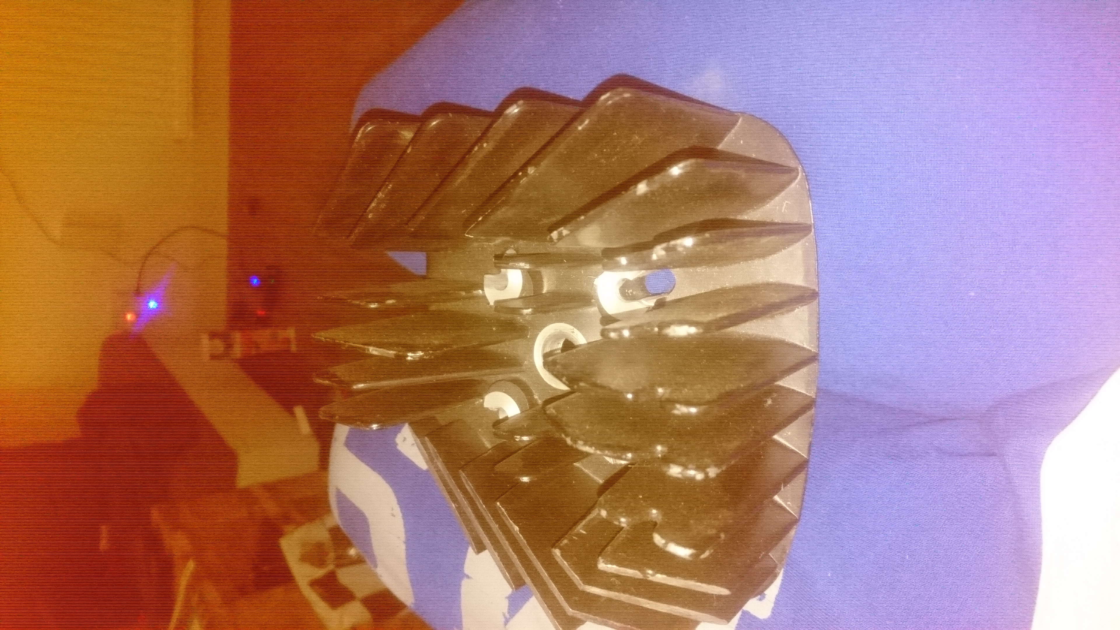

Der Motor ist maximal 200m Gefahren.
Klang merkwürdig und dann könnte man nicht mehr schalten.
Ich vermute Materialfehler
war das schon ein Verstärkter ?
hab im MZA ML 5 Gang den normalen von ML drin ist seit knapp 3000 km noch nicht gebrochen hmmmm
Meiner war an genau der gleichen Stelle gebrochen. Mit etwas Geduld bekommt man den aber auch ohne Spalten gewechselt.
