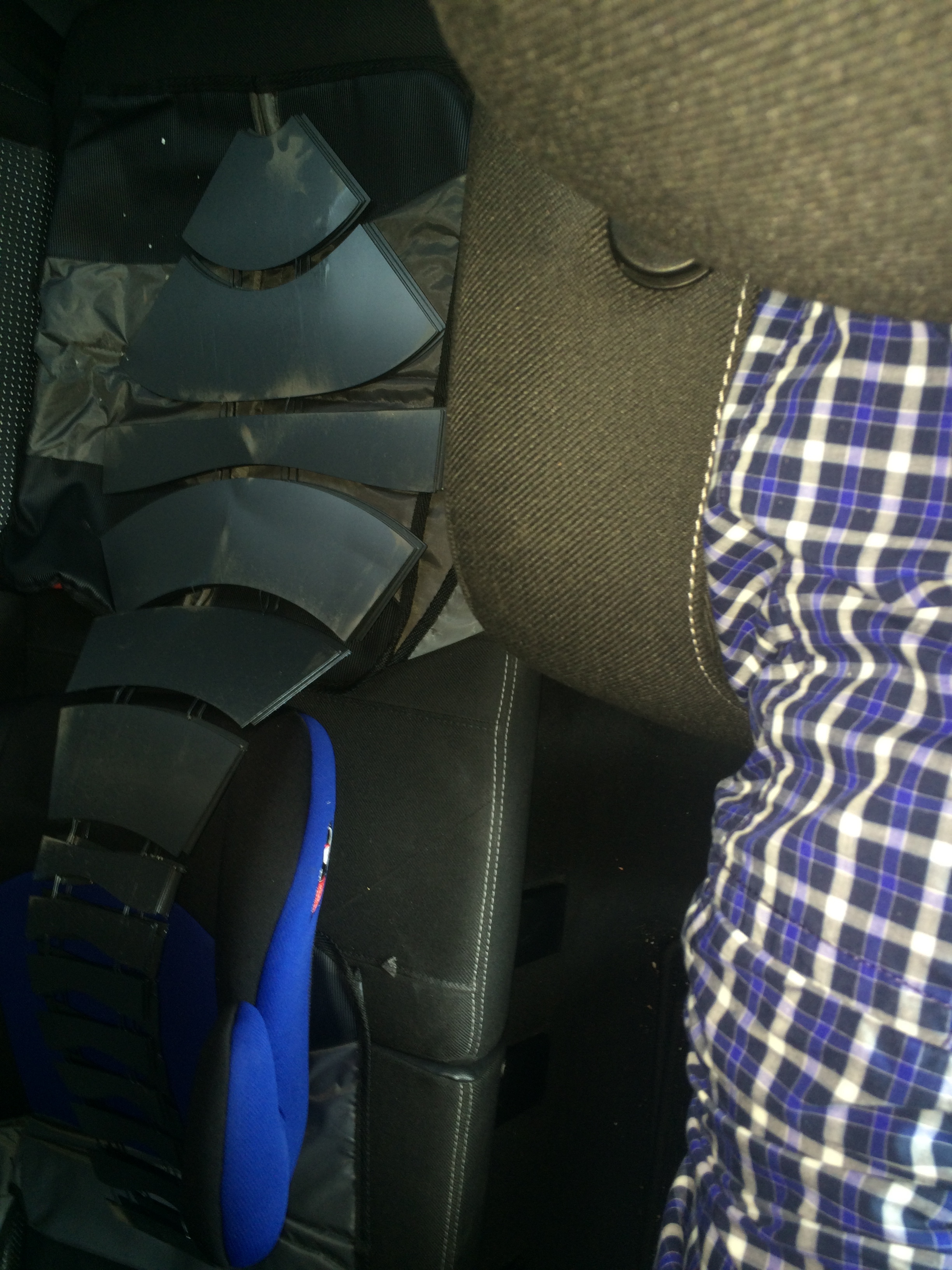

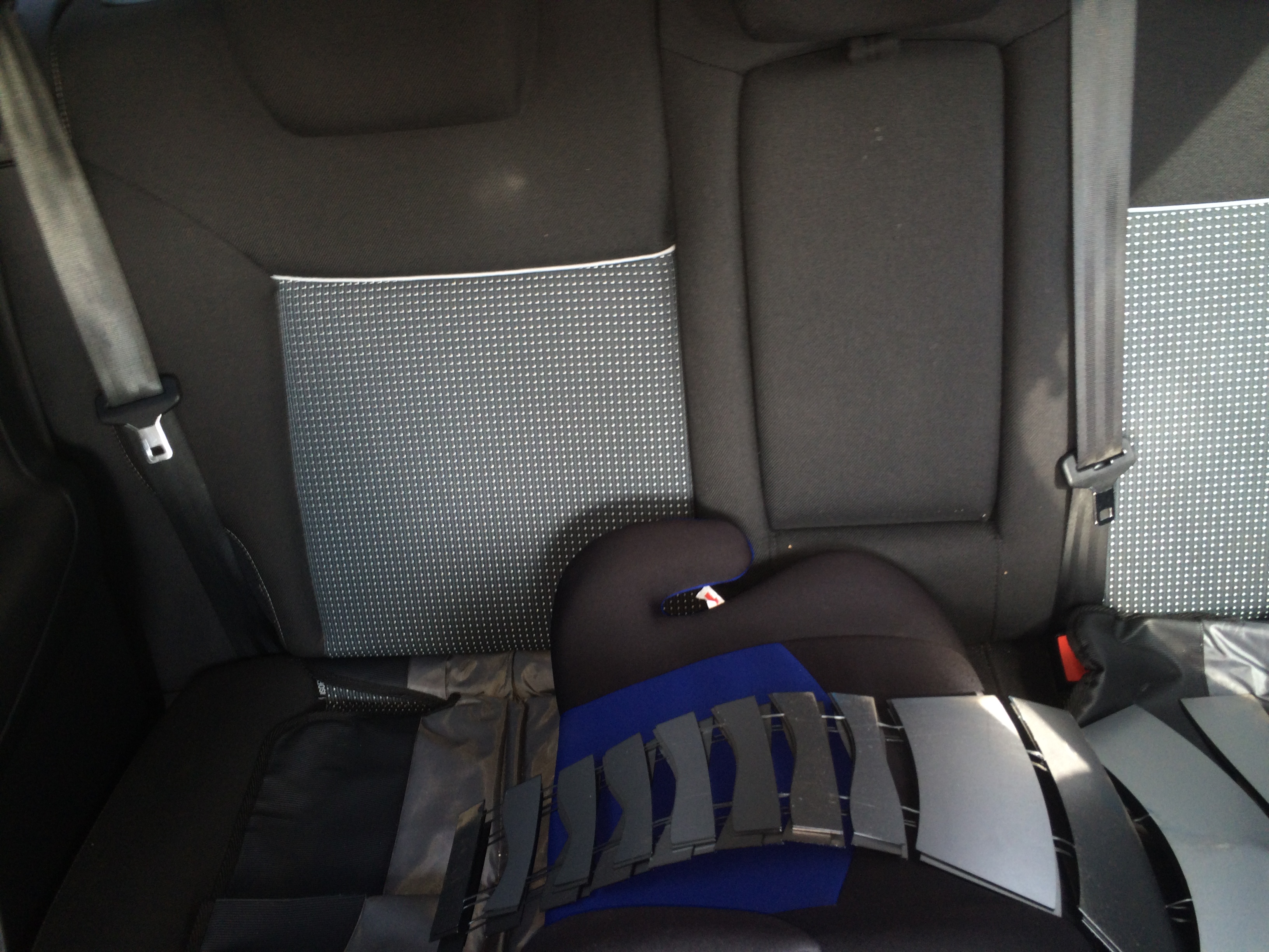

Rundbiegen, Heften, Schweissen.
Kooperation Auspuffbau Dresden/Ostsachsen gesucht

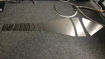

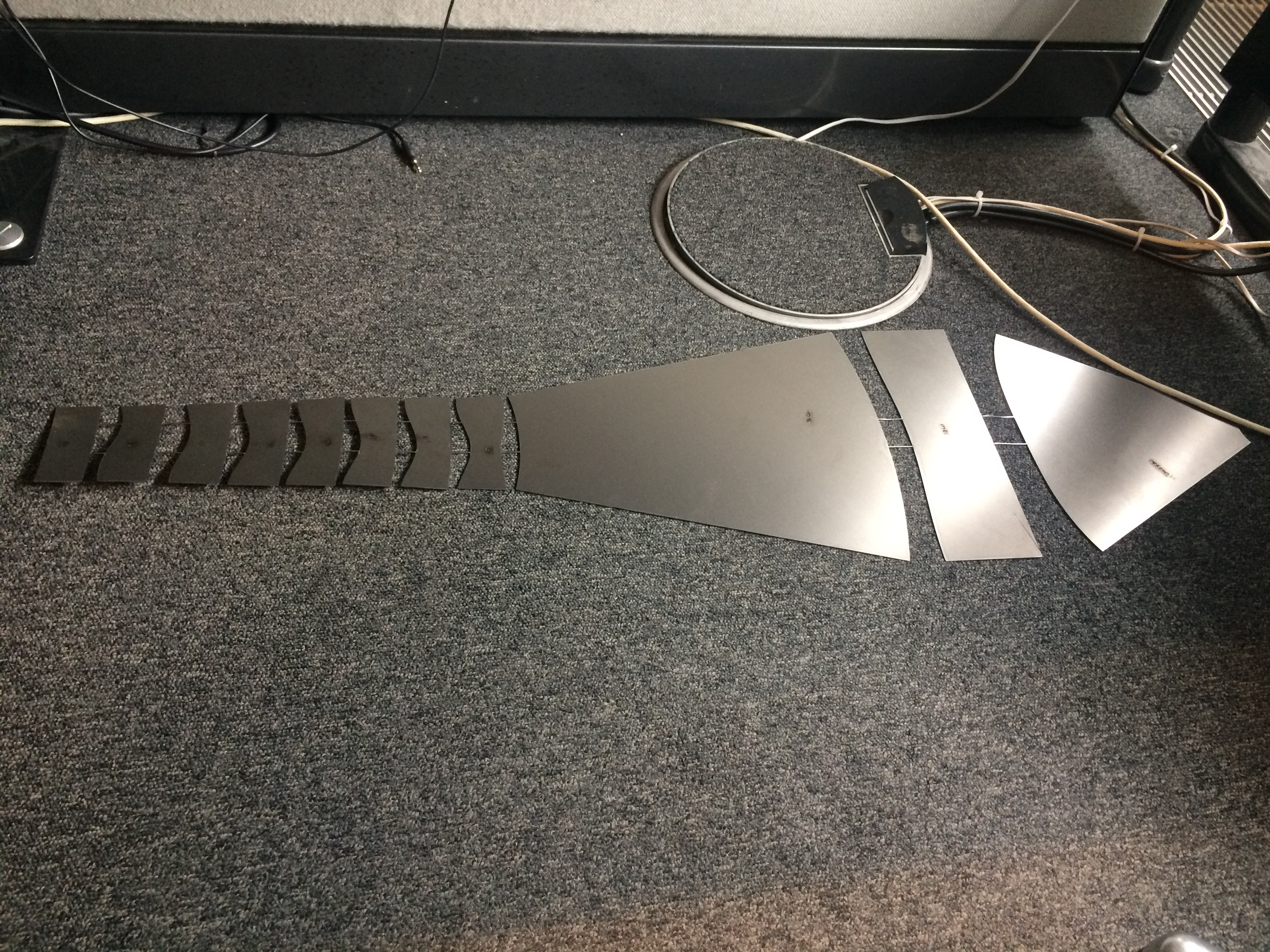

Das letzte Diffusosegment hätte ich nochmal geteilt. Das ist schwarzes DC01? Ist der Auspuff bekannt oder was eigenes? Wenn es Längsnaht auf Längsnaht und nicht speziell angepasst werden soll könnt ichs machen.

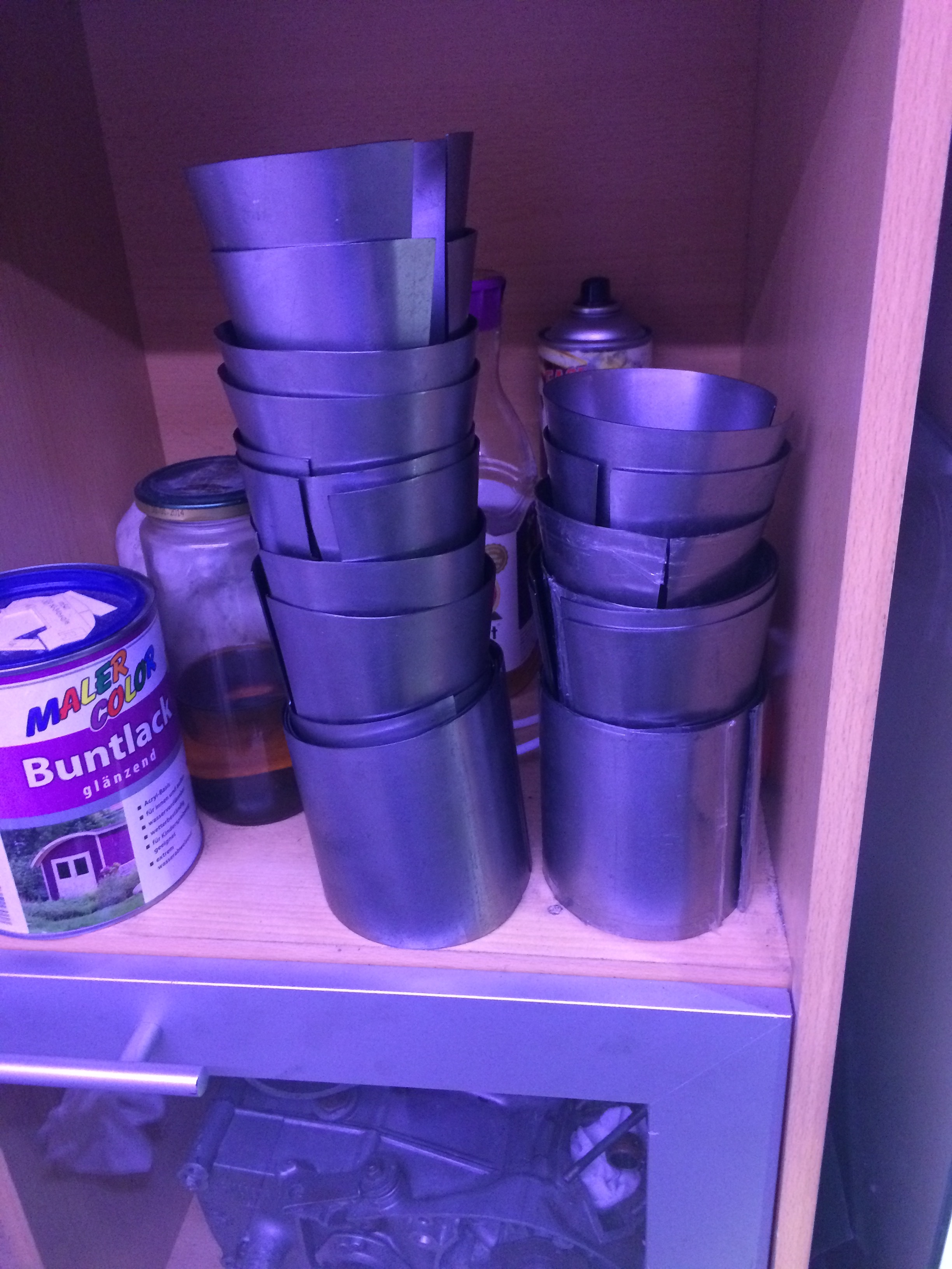

Danke an alle die mir helfen wollten, ins Biegen werde ich mich jetzt doch selber einarbeiten. Grosse Segmente sind schon mal scheixxe.
Ist alles ne Übungssache, kleine Nachrichtarbeiten gibts immer. Die Blechenden müssen auf der Länge des Absatnds der Rollen vor dem runden entweder kleinschrittig angekantet, oder vorgebogen werden, am besten mit Radienschablonen, sonst laufen die Stöße gerade aus.

Wenn ich fragen darf? Wo lässt du die Bleche lasern?
Schau dir seinen Namen nochmal genauer an!!!
Ich hab damit beruflich zu tun, lasere aber nicht selber.
würdest du denn solche geleserten bleche auch verkaufen?
