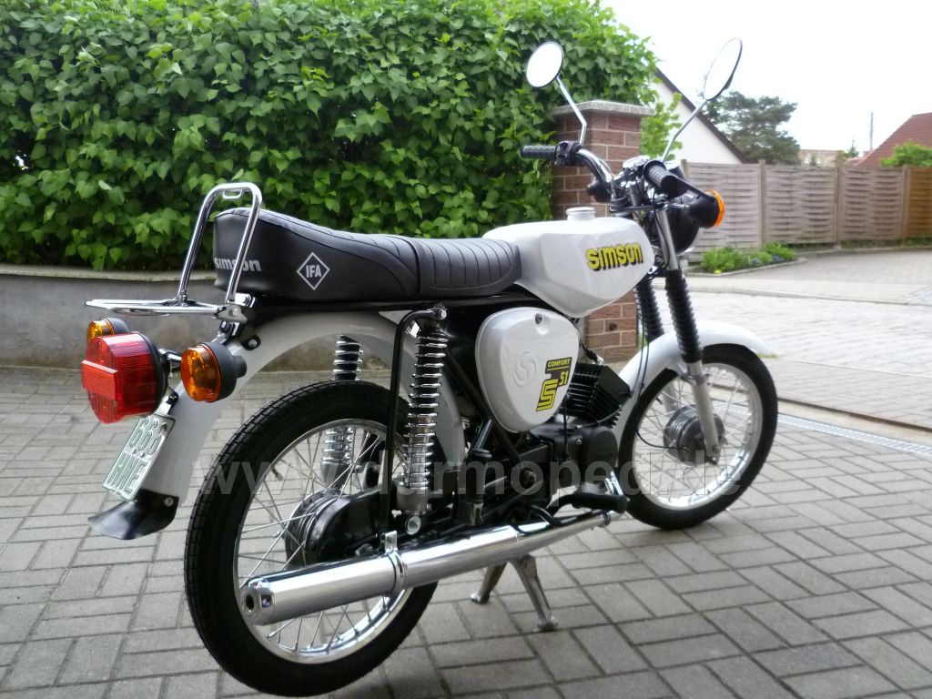

  • Keine Ahnung warum da Länge 37,5 cm steht auf der MZA-Seite steht 36,5 cm.
    Muss Spaßes halber mal Messen, habe ein Moped mit solchen Dämpfern stehen.
    Die "Enduro" Stoßdämpfer selber sind 36cm lang und die waren auch in der Comfort http://www.ddrmoped.de/forum/uploads/…4638424_big.jpg ab Werk verbaut, diese dürfen auch in jede S50/S51 verbaut werden, laut Heft zulässige Umbauten. http://www.schwalbe-forum.de/attachment.php…64&d=1401382273
    Auch gibt es eine 2,5cm längere Ausführung davon mit Gutachten.

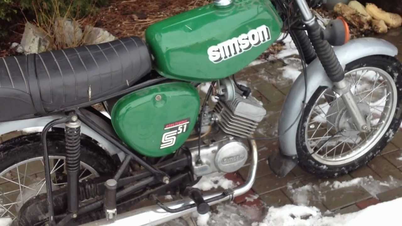

    Die Dämpfer von deinen link sind die, die ab Werk nur Standard in der S50/51 B1 waren , die gab es auch ohne Chromhülse für die N-Modelle. Diese wollte zu meiner Jugend Zeit keiner haben, heute ist es auch nicht anders wenn man die Original- Fetischisten (Sorry nicht Bös gemeint) außen vor lässt.
    Die S51 B2 hatte die Dämpfer wie hier zu sehen https://i.ytimg.com/vi/dKB8P_bRF60/maxresdefault.jpg ab Werk verbaut, wie auch die S51 E4.http://www.ddrmoped.de/forum/uploads/big/post-23-1334406666_big.jpg
    Diese dürften im N, B1 und B2 Modellen verbaut werden laut Heft zulässige Umbauten.
