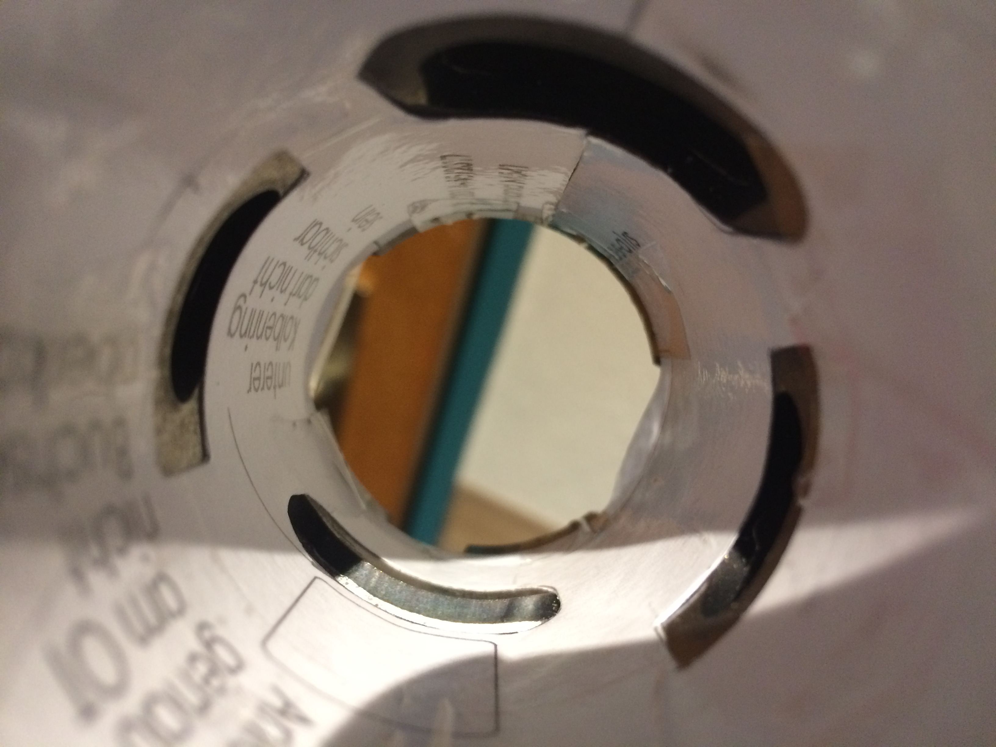

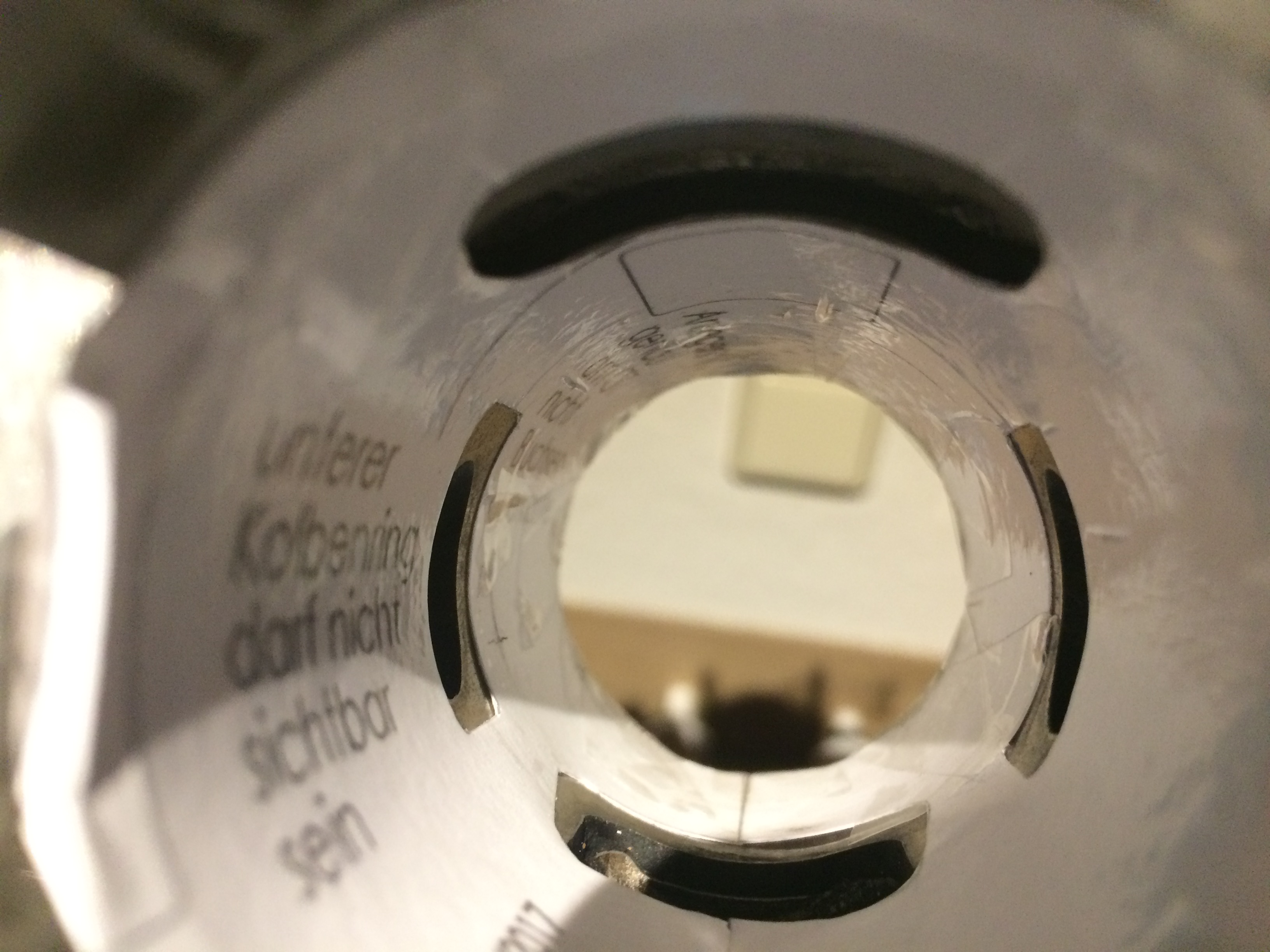

  • Das Problem ist der 60er Stino Zylinder, dieser hat laut MZA sage und schreibe stolze 0,5PS mehr.
    Ich habe noch kein gehabt der wirklich besser ging als ein originaler 50ccm, warum weil so ein 60er nur ein aufgebohrter 50ccm ist. Kanalquerschnitte, Steuerzeiten wurden nicht angepasst, Steuerzeiten der Überströmer verschlechtern sich sogar durch das aufbohren, dadurch verschlechtert sich der Füllung grad das kommt speziell in oberen zu spüren.
    Damit kann er die 10ccm mehr nicht Leistungsmäßig nutzen.
