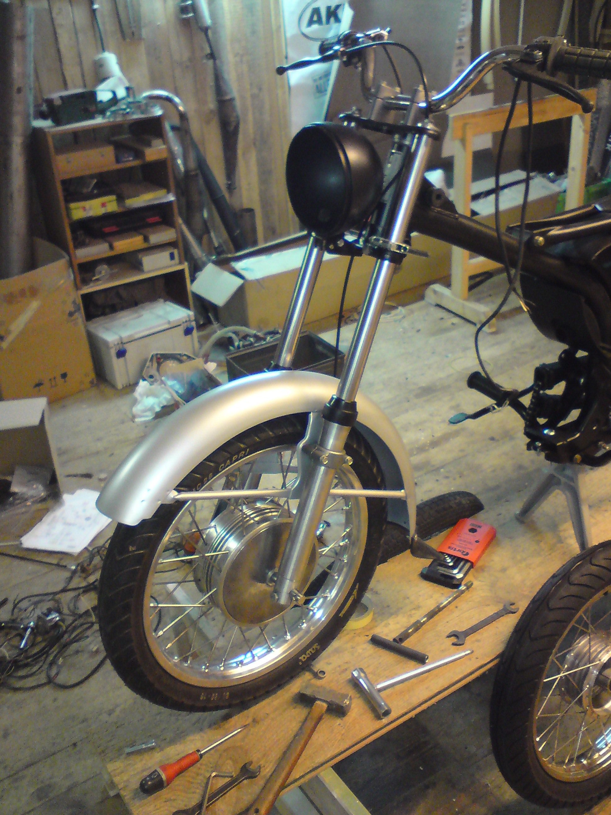

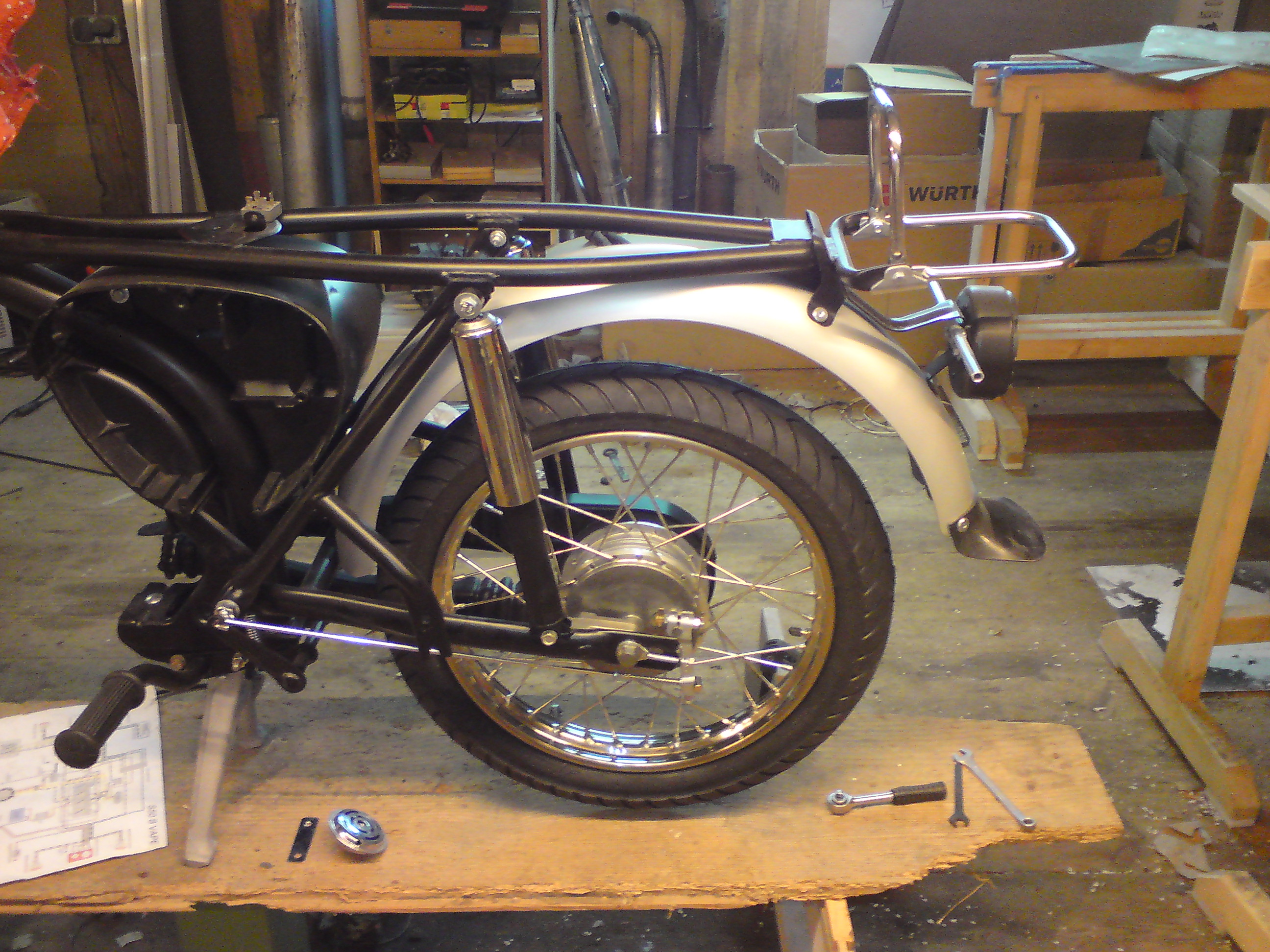

    Ich baue schon seit längerem an einer S50, die ich als Leichtkraftrad anmelden möchte.
    Deshalb gab es eine Endurolasche angeschweißt und eine MZ Trommel vorn.
    So ist der Stand momentan.

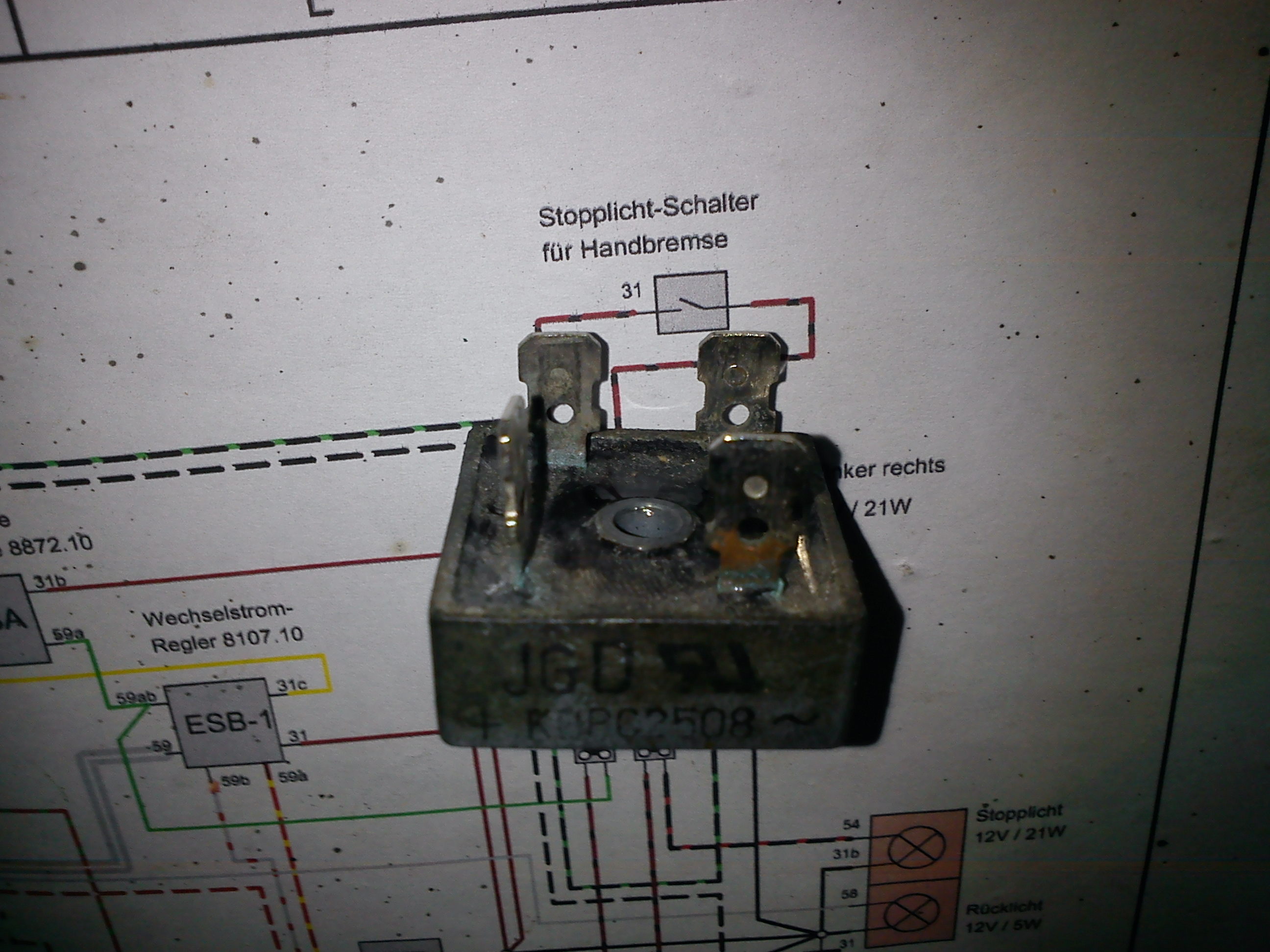

    das heisst die beiden Limaspulen auf das Sinussymbol, + an Bremslicht und ELBA und - an Masse
    Wo ist denn Am Gleichrichter Minus?
    + und eine Sinus sind gekennzeichnet, würde laut Schaltplan darauf tippen, das auf meinem Foto hinter + das - sein müsste.
    Ist das Korrekt?

  • Das Teil heißt Brückengleichrichter. Wenn man sich etwas damit beschäftigt merkt man sofort, dass Minus diagonal gegenüber Plus liegt. Also über Kreuz anschließen.
    Kabelsatz für 20€ ist meiner Meinung nach Mist, allerdings schon brauchbar. Da ich jedoch immer meine Kabelbäume selbst stricke, solltest du vielleicht andere Meinungen abwarten.
    EWR und Gleichrichter. Der Gleichrichter verarbeitet ausschließlich den Strom der einen Spule zu DC und gibt es an die Elba weiter.
    Der EWR richtet und glättet den Strom der Lichtspule mit und ist somit bei Halogen notwendig.
