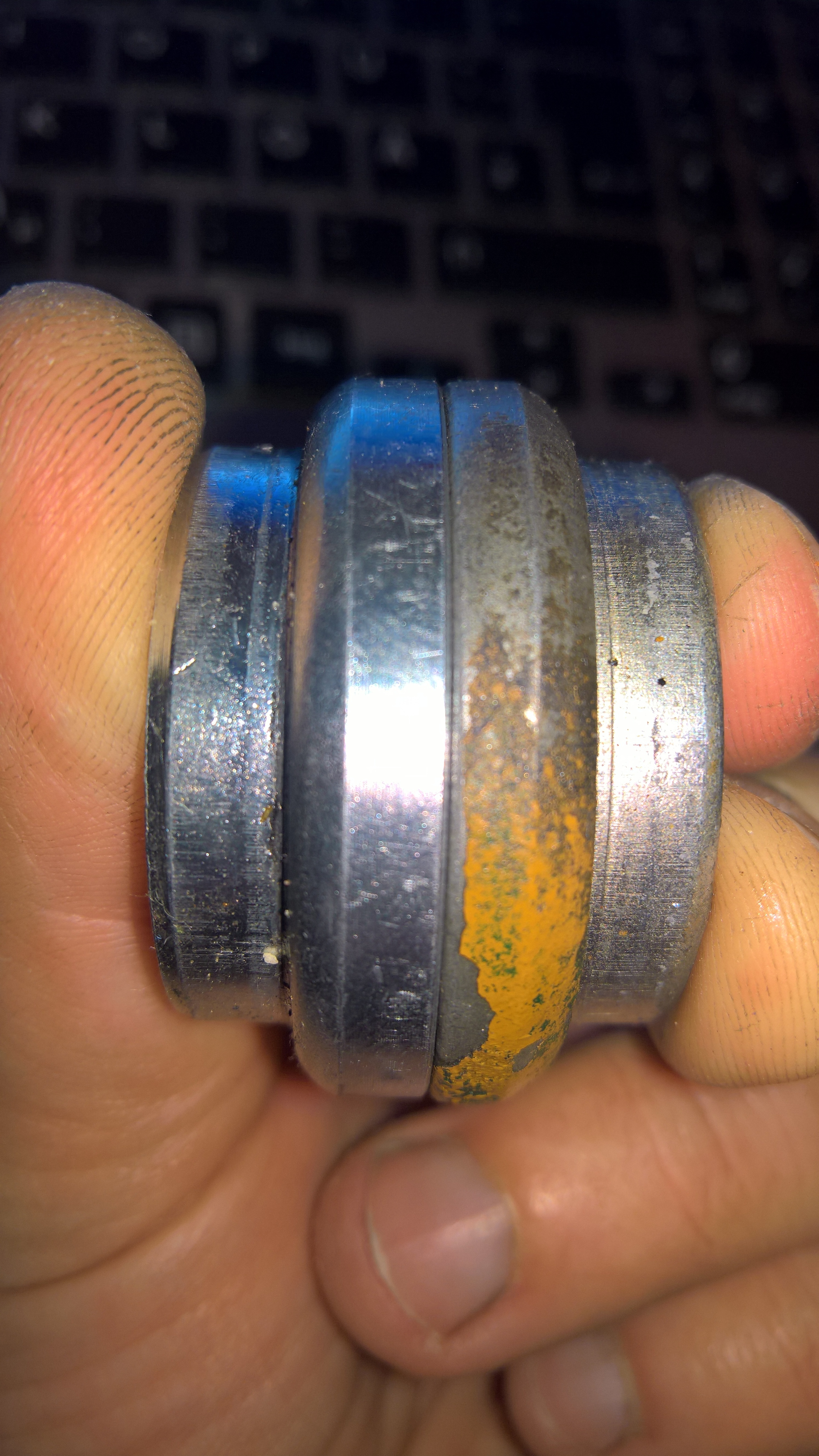

    Nachdem ich jetzt die Fresse voll hatte bei der Fehlersuche, habe ich mir aus meiner zerlegten Schwalbe die DDR Lagerschalen ausgebaut.
    Beide Schalen DDR und Nachbau vermessen.
    Es sind bis zu 0.85mm Höhenunterschied zu messen.
    Auch optisch fällt ein Unterschied auf. Die Nachbauschalen haben einen zu hohen Rand.daher können die 4mm Kugeln gar keinen Kontakt mot der Lauffläche und der Mutter bekommen.
    Daher hat sich das ganze auch nicht einstellen lassen.
    Ganz zu schweigen von der Fahrbarkeit.

  • Es waren in dem Fall die Lagerschalen der untere Laufring auf dem Rohr ist auch höher wenn auch nur nen halben mm
    Ich habe jetzt erstmal die obere Schale ersetzt gegen die DDR Schale.
    Warum nur die obere? Ganz einfach weil die Mutter auf der Schale geschliffen hatte. Unten machen die 0.85 mm zuviel auf der Schale nichts aus
    Ich bin gespannt was der Händler sagt.
    Ich vermute ja auch ne schlechte Charge.... Weil sowas hatte ich bisher selbst noch nicht.

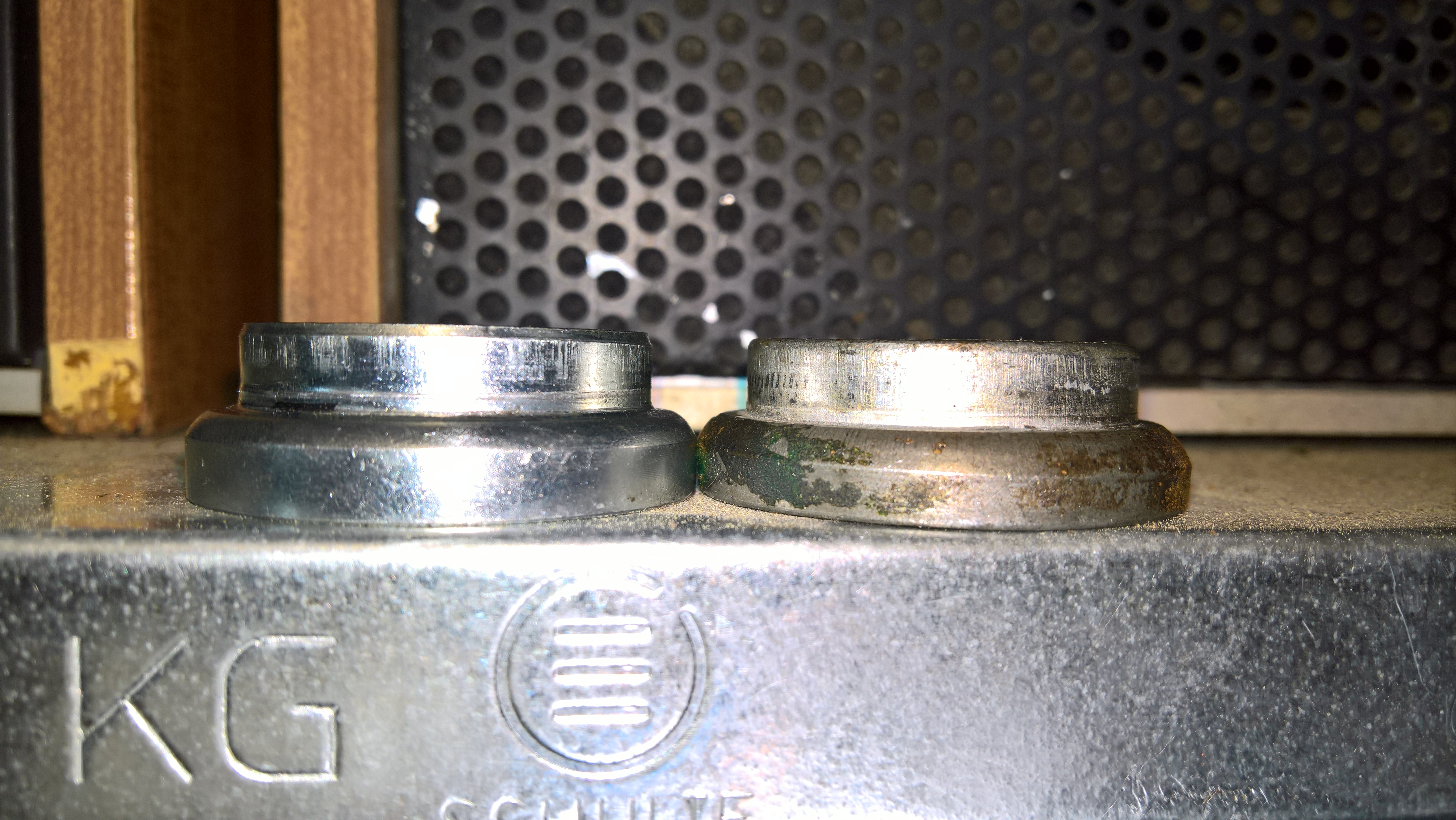

  • Hier nochmal ein direkter Vergleich
    Bei dem Nachbau müssten die Kugelringe grösser 4mm sein damit es wieder passt, Kugeln sind aber Neu wie DDR 4mm
