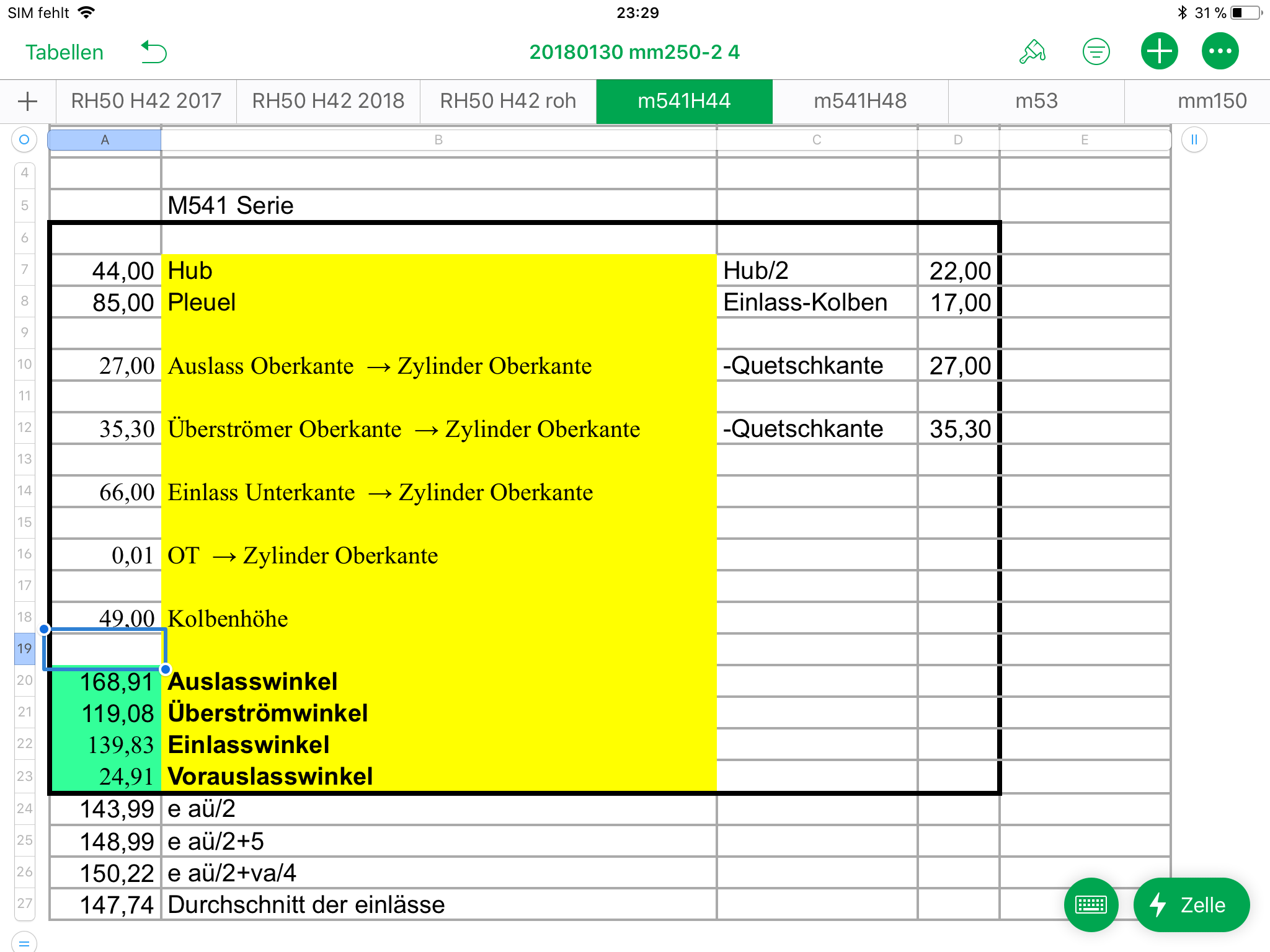

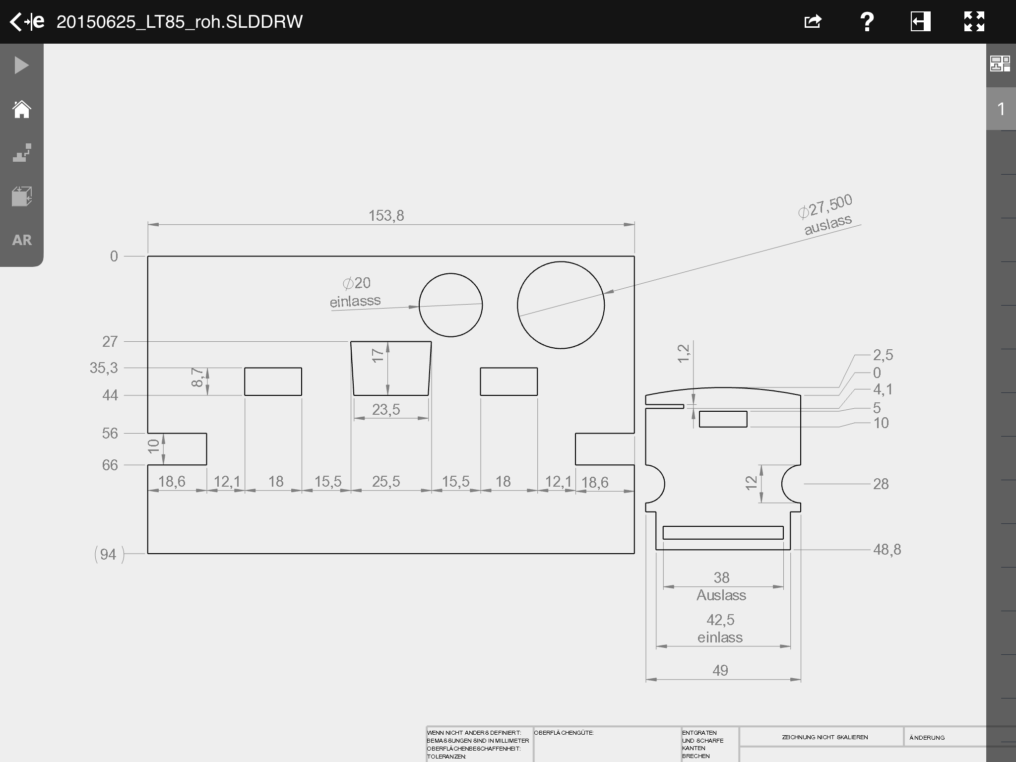

Hallo, kann mir jemand von euch grob die ungefähren Steuerzeiten ausrechnen und sagen ob das ganze fahrbar oder murks ist? Habe leider nur die mm angaben von Buchsenoberkante zu Kanal.
Zylinder: LT 85 Roh
Gemessen von Buchsenoberkante zu Kanaloberkante:
Auslassoberkante: 23,5mm
Überströmer Oberkante: 33,5mm
Einlass Oberkante: 48mm
Einlass Unterkante: 68mm
Kolbenlänge noch 1mm gekürzt ( LT Barikit 47,5mm Höhe / 46,5mm Höhe Einlass oval gekürzt )
Beispiel LT 85 Evo & 2TF 85'O
Auslassoberkante: 25mm
Überströmer Oberkante: 35mm
Einlass Oberkante: 51mm
LT Barikit 48mm Höhe
