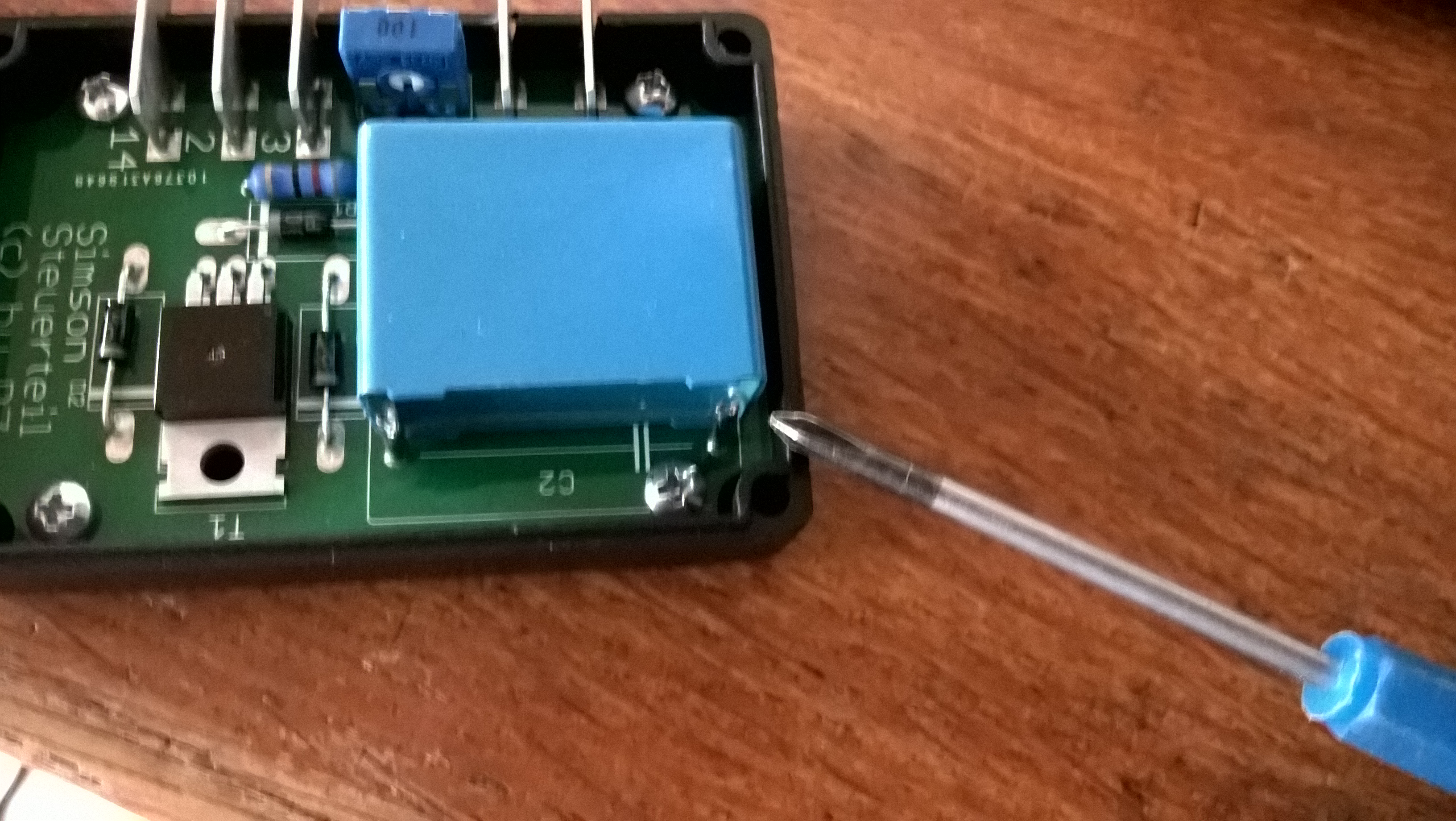

  • Oha,habe gerade festgestellt das das Steuerteil einen ersichtlichen Defekt hat. Da ist so ein blaues Kästchen drin welches an 2 Seiten angelötet ist. Eine Seite hat keine Verbindung mehr. Leider ist der Pin aber so beschissen abgebrochen,da ist kein Fleisch zum festlöten mehr.
    Das die Teile original vergossen sind hat wohl seinen Grund wie mir scheint, weil das kann so frei schwingen,das muss ja irgendwann brechen.
    Werde das nach der Reperatur auf jeden Fall fixieren.
    S51E
  • Ja ,es ist ein roter Geber. Ich dachte das der Geber doch eher bei entsprechender Hitze aussteigt und nicht bei kalten Motor plötzlich den Geist aufgibt. Ich würde gerne mal am Steuerteil nachmessen bzw. das Ding erst mal zurückschicken,zwecks überprüfung. Kann man am Geber denn nochwas nachmessen? Da sind ja 2 Spulen drin.Wie messe ich die denn einzeln?
    Die roten Geber sind auch Plitz
    Die Ausfallerscheinung sind halt nicht alle gleich, bei den meisten spielt Wärmeausdehnung eine Rolle wie du beschreibst.
    Bei den, wie beschrieben hatte, war es scheinbar alleine durch Vibration beim Motorlauf.
    Wie sich bei dir rausgestellt am Steuerteil ein abgerissener Kontakt Ursache ist, so wird das da beim Geber auch gewesen sein.
