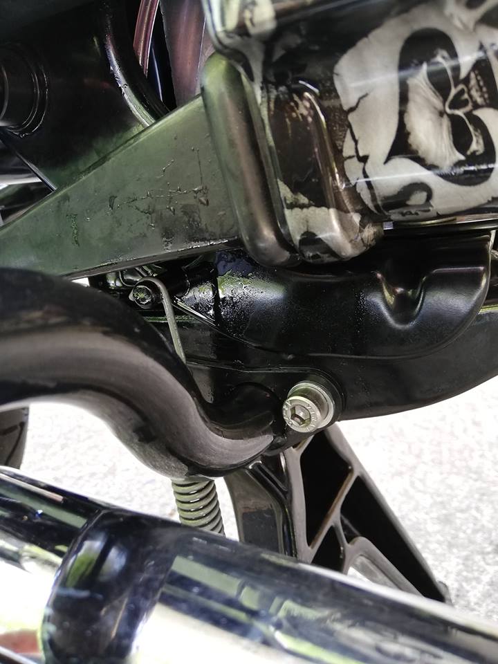

  • Jungs, ich hab da nen Problem.
    Mein Motor ölt aus dem Überlauf.
    Simmerring hinterm Ritzel ist ok, man sieht deutlich das es oben drüber aus dem kleinen Loch rausgelaufen kommt.
    Ölmenge is kontrolliert und passt (nach der Kontrollschraube)
    Motor is nen Lt90 Reso
    5 Gang mit langen ersten (ZT)
    Motor hat jetzt 80 km gelaufen.
    Öl hab ich das Addinol RC80W
    Mal dumm gefragt, kann ich das Loch einfach zumachen? :D
  • Was soll man auf deinem Bild sehen?
    Da ist es etwas feucht am Motorblech, was aber genauso vom Überlaufschlauch des Vergaser sein kann.
    Einmal editiert, zuletzt von HELparts (2. September 2018 um 12:46)
  • Glaub mir das ist nicht der Vergaser, hab ja nachgeschaut. Und es ist nicht nur ein wenig, nach 5 km fahren tropft sie sehr viel. Also das is defintiv nicht normal und es kommt auch definitiv ausm Überlauf.
