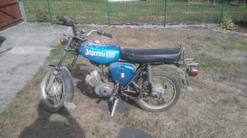

• Servus, mein Name ist Jonas und ich habe eine Simson S51 bekommen. Die S51 stand relativ lange trocken in einer Scheune. Die genaue Standzeit ist aber unbekannt. Ich würde die gern wieder zum laufen bringen und für meinen Arbeitsweg nutzen.
    Da dies meine erste Restauration ist bin ich noch etwas planlos wie ich anfangen soll und erhoffe mir hier den ein oder anderen Tipp. Den Motor habe ich sicherheitshalber gar nicht erst versucht zu starten, da der Tank innen einiges an Rost aufweist. Der Benzinhahn ist auch komplett zu und muss ersetzt werden. Die Kerze habe ich mal demontiert und den Kicker betätigt. Funken ist vorhanden.
    Der erste Schritt wäre jetzt den Motor erst einmal wieder lauffähig zu machen (vielleicht läuft er auch schon). Danach möchte ich die Optik wieder etwas aufwerten (Reifen platt, Blinker kaputt, Seitenteile verbeult)
    Wie reinige ich den Tank am besten von innen? Wäre es klüger den Tank erst zu sandstrahlen und dann von innen zu reinigen? Welche weiteren Schritte sollte ich als nächstes vornehmen? Ich denke die Batterie ist auch platt, welche Funktion hat die überhaupt?
    Schonmal vielen Dank für die Antworten! :)
  • Willkommen im Forum!
    Der Motor scheint ja zu drehen, wenn es Funken gibt. Das ist schon mal positiv...
    Zur Tankentrostung gibt es mind. zwei Tutorials hier im Forum die sich mit dem Thema befassen. https://www.simsonforum.net/viewtopic.php?f=22&t=48340 und https://www.simsonforum.net/viewtopic.php?f=22&t=47126
    Ich würde den Tank erst innen entrosten, reinigen, und evtl. versiegeln. Danach kann er von außen gestrahlt werden, mit abgeklebtem Ein/Ausgang...
    Die Batterie speist Blinker, Hupe und Standlicht.
    Ich würde das Mopped zerlegen, sehn was noch gut ist, Teile aufarbeiten und verschlissene/fehlende Teile ersetzen.
    Vieles wirst Du hier über die interne Suchfunktion finden oder bei Google. Fragen dürfen natürlich weiterhin gestellt werden...
