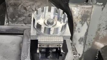

    Der erste angedachte Korb, hat mir nicht gefallen... Deshalb hab ich einen Tag später einen neuen gefertigt.
    Massiver, größere Radien und in den Nuten unten auch Radien um die Stabiliät zu erhöhen.
    Wandstärke beträgt jetzt 5mm.
