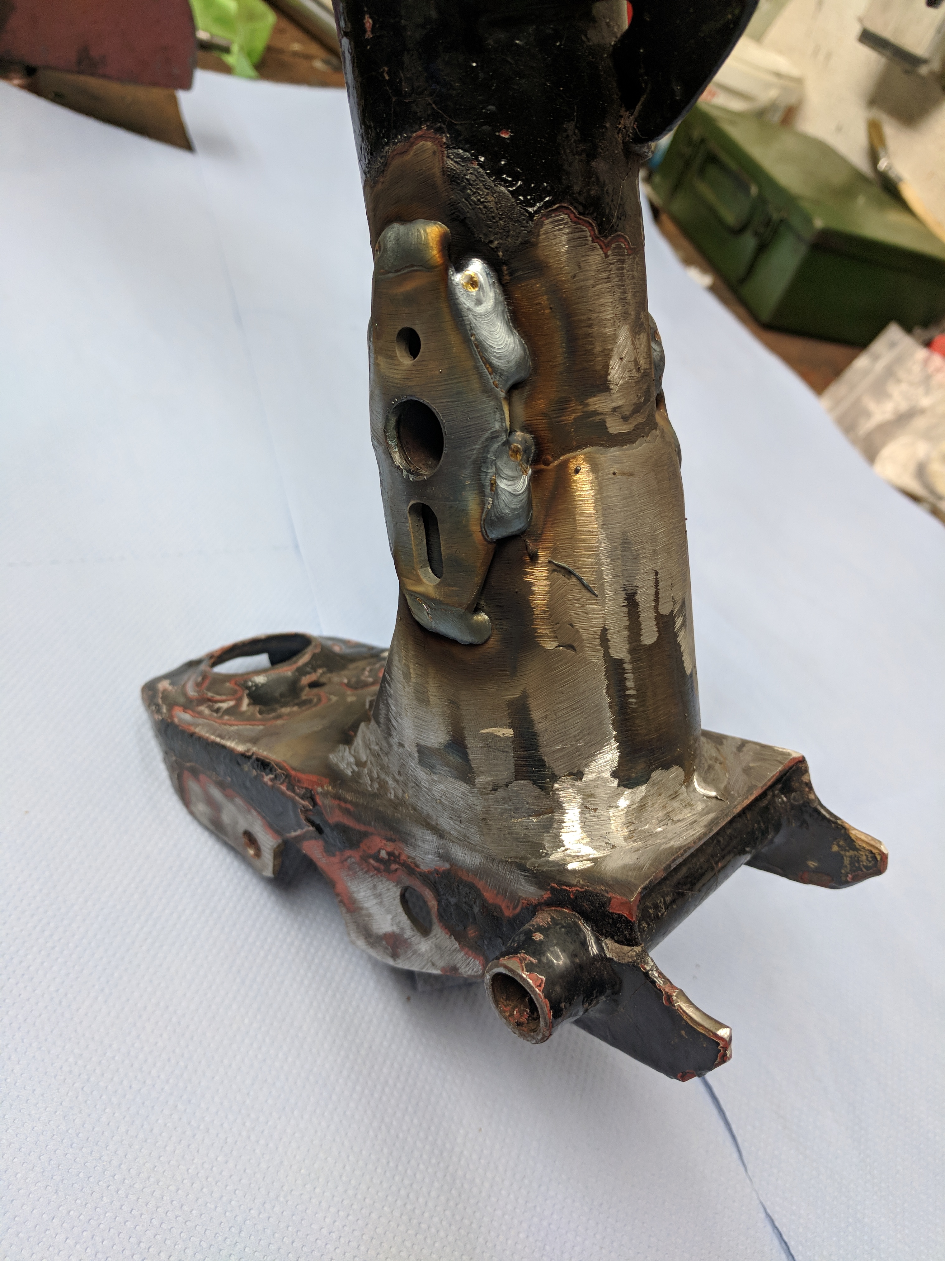

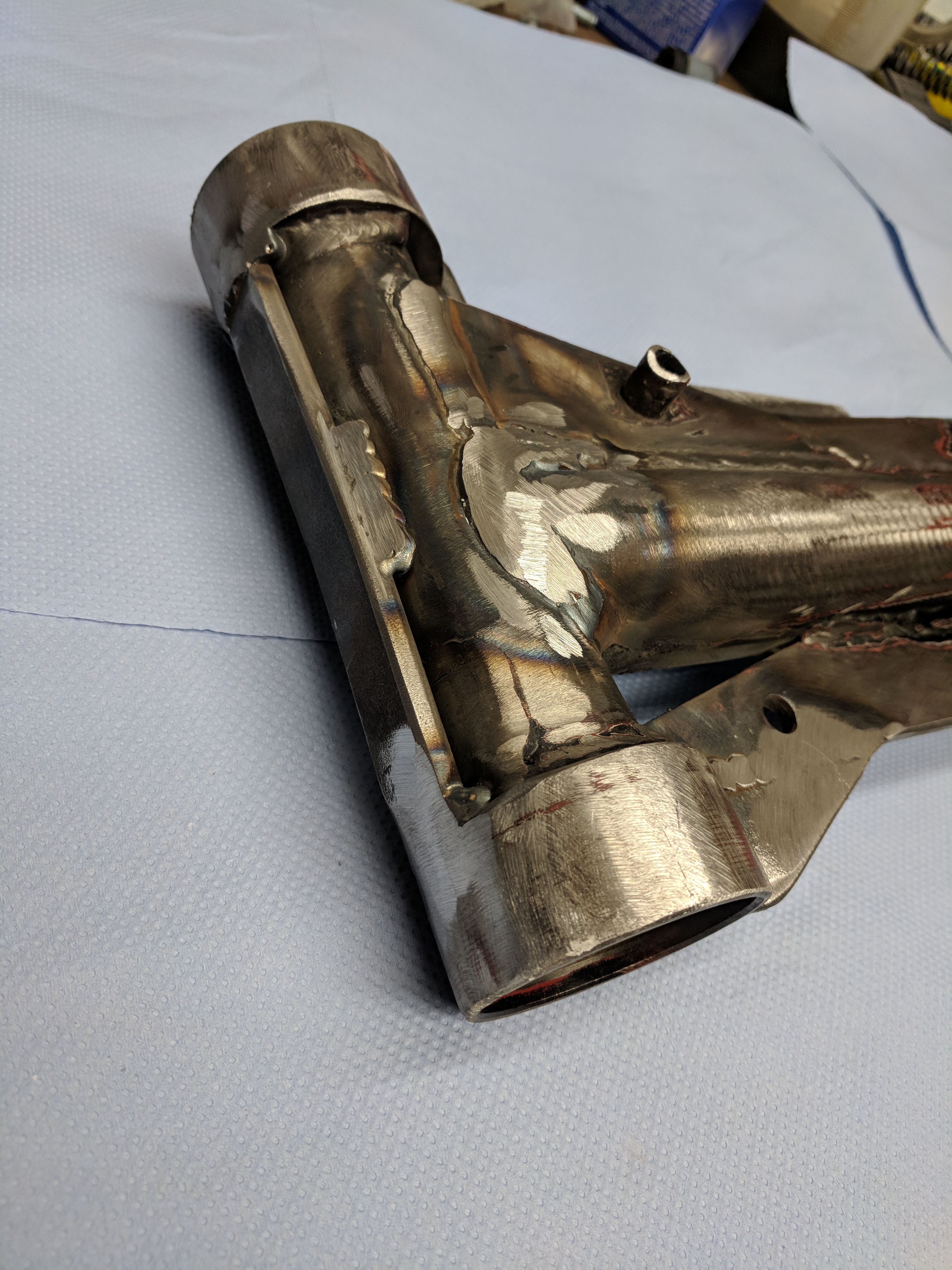

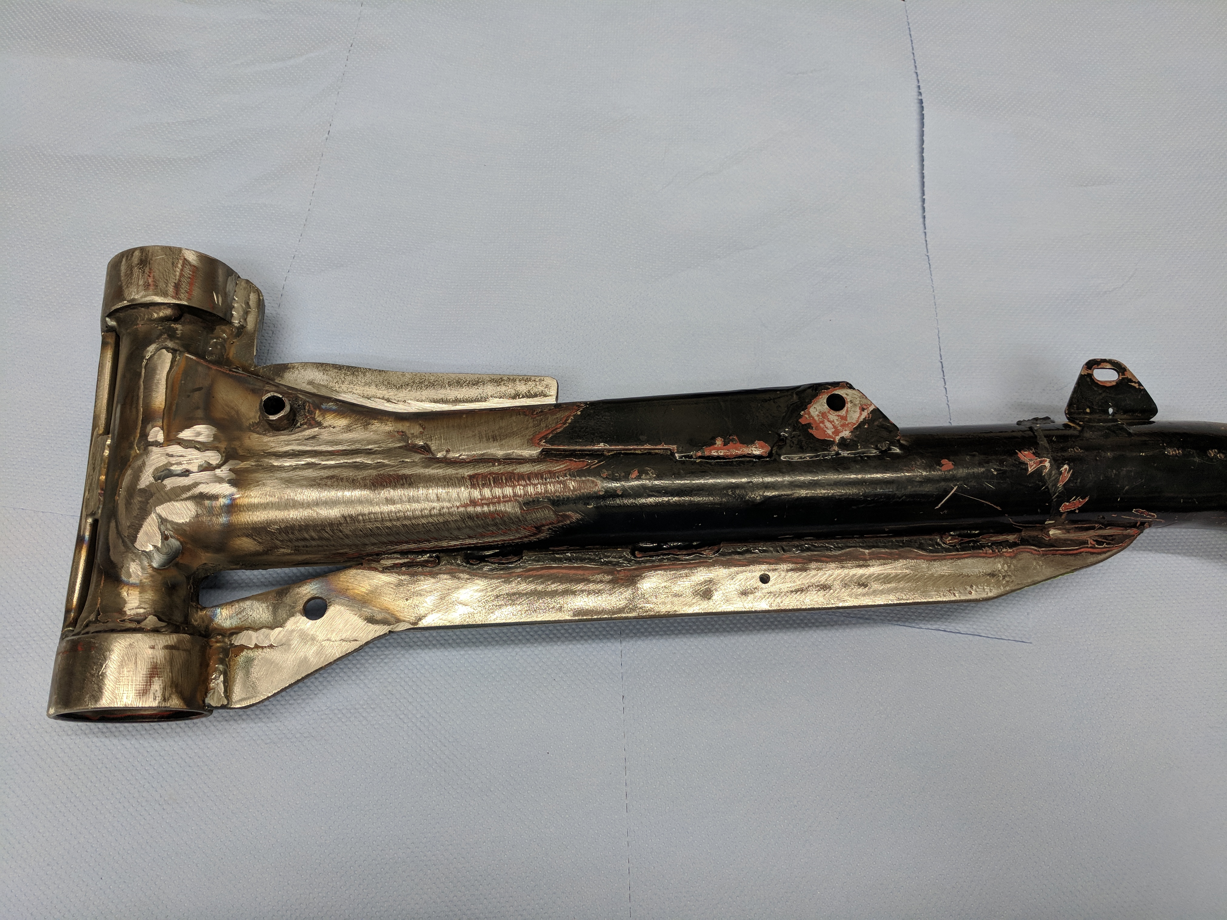

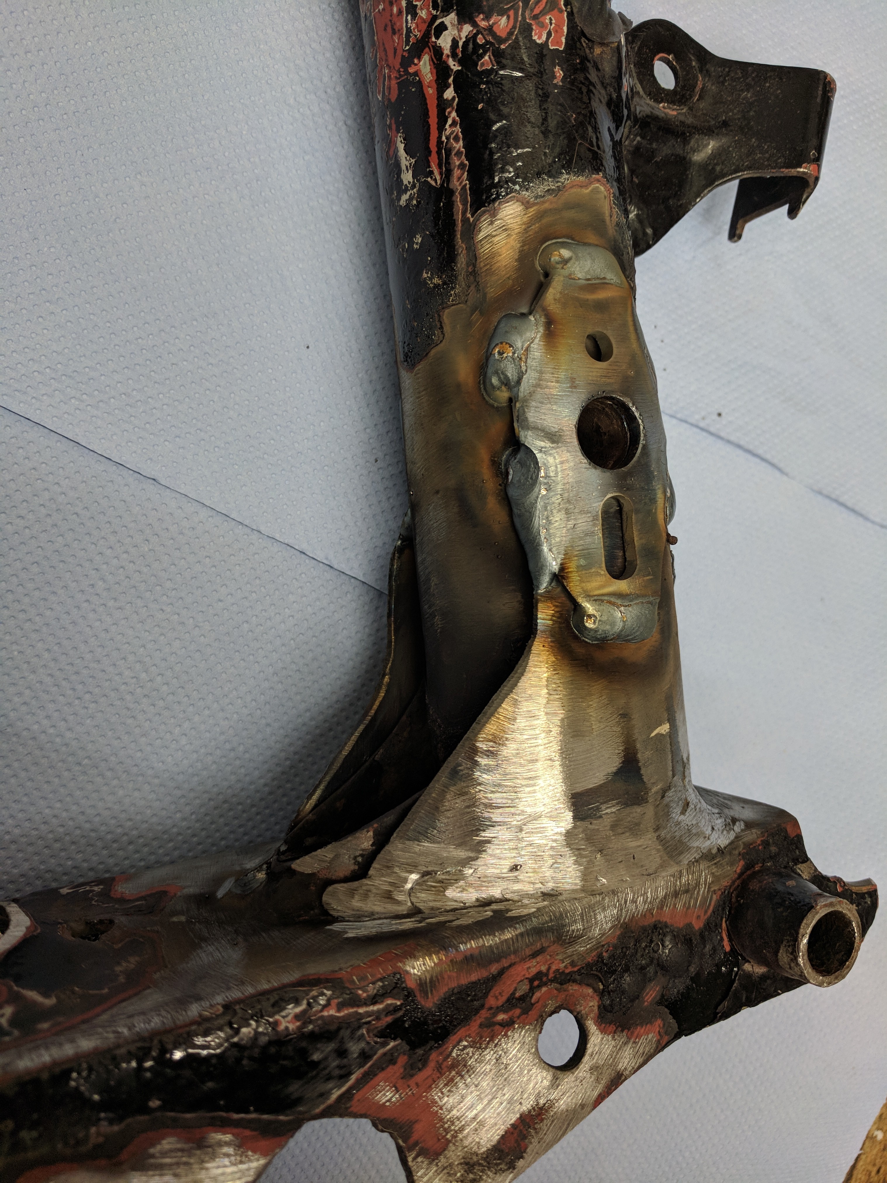

[Blockierte Grafik: https://lh6.googleusercontent.com/-5Z0Owp0JrIE/TmZvlSvOCXI/AAAAAAAAAIU/Zw6CWAwaSVI/s912/IMG_7543.JPG] -
ich habs bei mir vor 2 Jahren so gemacht...
ist eher massiv ausgelegt und nicht auf gewicht sparen -
Hast du noch ein Bild vom gesamten Rahmen. Schaut sehr interessant aus
der komplette Rahmen steckt verbaut. aber ich guge mal ob ich da noch ein Foto hinbekomme.
Müsste eine Zeit lang halten
