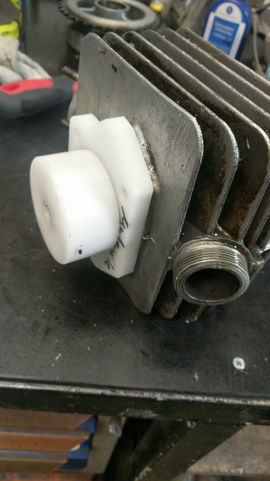

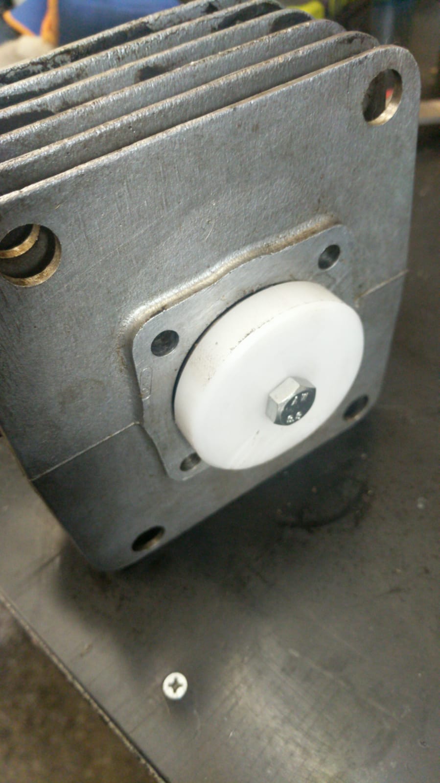

heute mal eine Abdeckung zum Zylinder Sandstrahlen gebaut

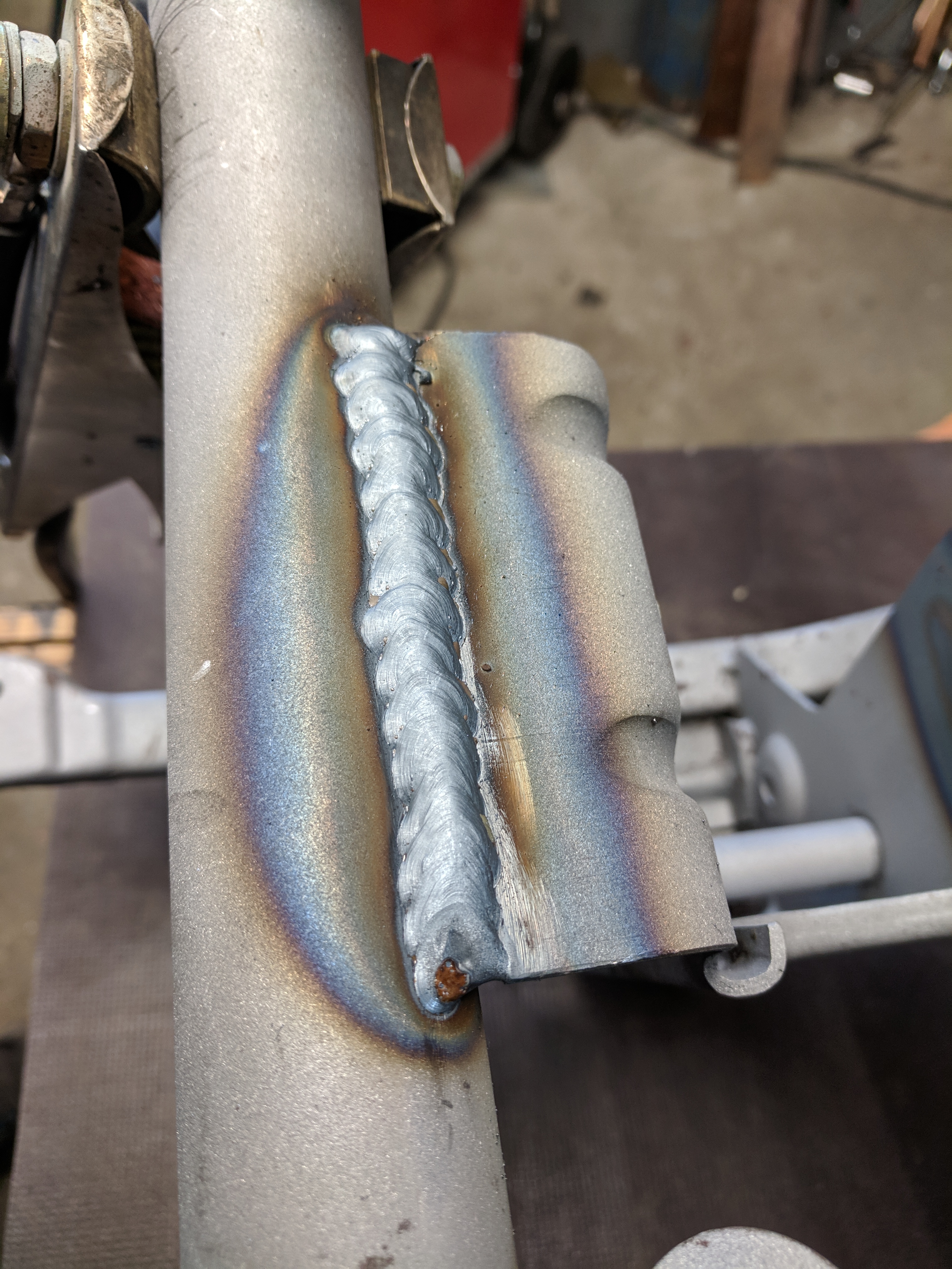

bei der Schwalbe sollte man bestimmt Sachen nachschweißen.
Ich mache folgende Dinge immer.
- Knotenblech vorne unten am Steuerkopf (Dreieck)
- originale Schweißnaht am Motorhalter wegschleifen und nachschweißen
-Knotenbleche unter dem Hauptrahmenrohr zum Motorhalter hin jeweils links und rechts 1x ( Achtung wegen dem Luftfilterschlauch und wegen den Befestigungsschrauben)falls ich die anderen bilder noch finde reiche ich die nach..
