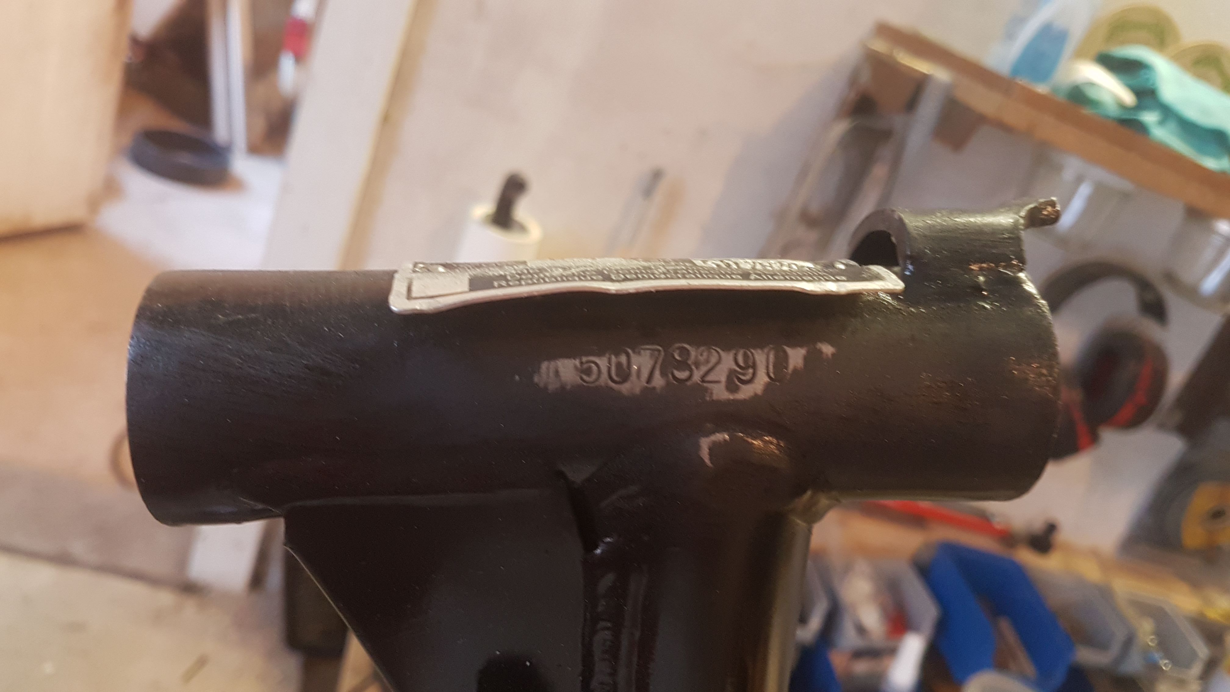

    Der Rahmen hat original Papiere dabei, die rahmen Nummer stimmt auch mit diesen überein.
    Jetzt hat der Verkäufer mich angeschrieben das der Vorbesitzer des Rahmens in einem anderen Fall die Nummer am Rahmen gefälscht hätte.

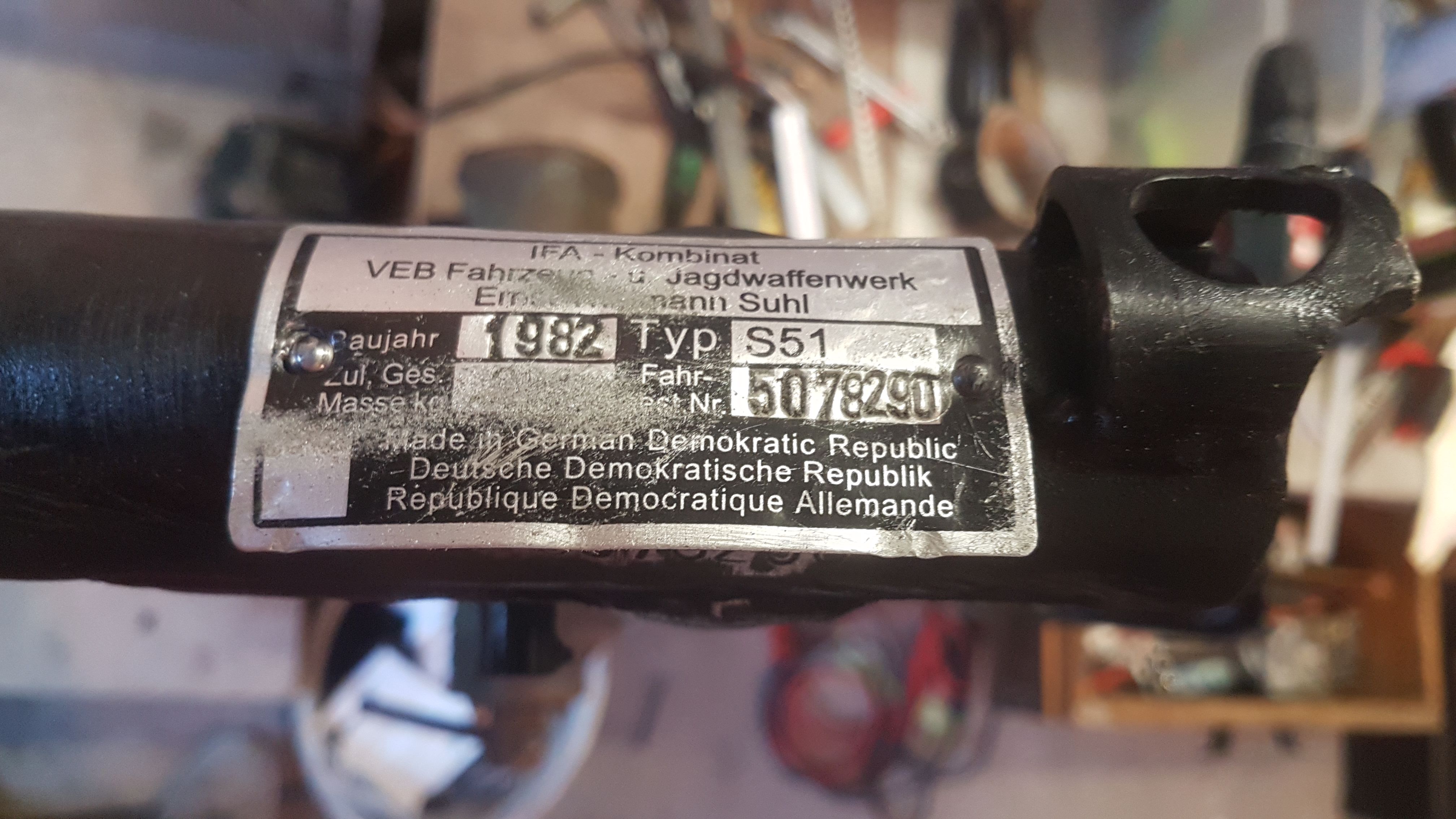

    Die Plakette ist nicht original das ist mir schon aufgefallen aber die rahmen Nummer und die Papiere sehen für mich 100% original aus.
    ich hänge mal Bilder an vielleicht hat jemand eine Meinung dazu
  • Die Rahmennummer ist nicht orginal, wie das Typenschild auch nicht.
    Würde mich nicht wundern wenn die BE auch eine Fälschung ist.
    Ohne ein Nachweis, durch die Dekra/TÜV
    oder Zulassungsstelle das die Rahmennummer
    auf ein anderen Rahmen übertragen wurde, ist der nichts wert.
    Bei einer Kontrolle kannst du ohne Nachweis richtig Ärger bekommen, auch wenn du den verkaufen willst.
    Ärger wegen Uhrkundenfälschung.....
  • Ich würde durch bloßes Ansehen behaupten, dass die Rahmennummer Original ist.
    Die Abstände der Ziffern sieht gut aus. Die Ziffern an sich scheinen auch die passende Schriftart zu haben.
    Schlagt mich, wenn ihr könnt!
  • ok danke für die antworten ich gebe den rahmen zurück :wallknocking:
