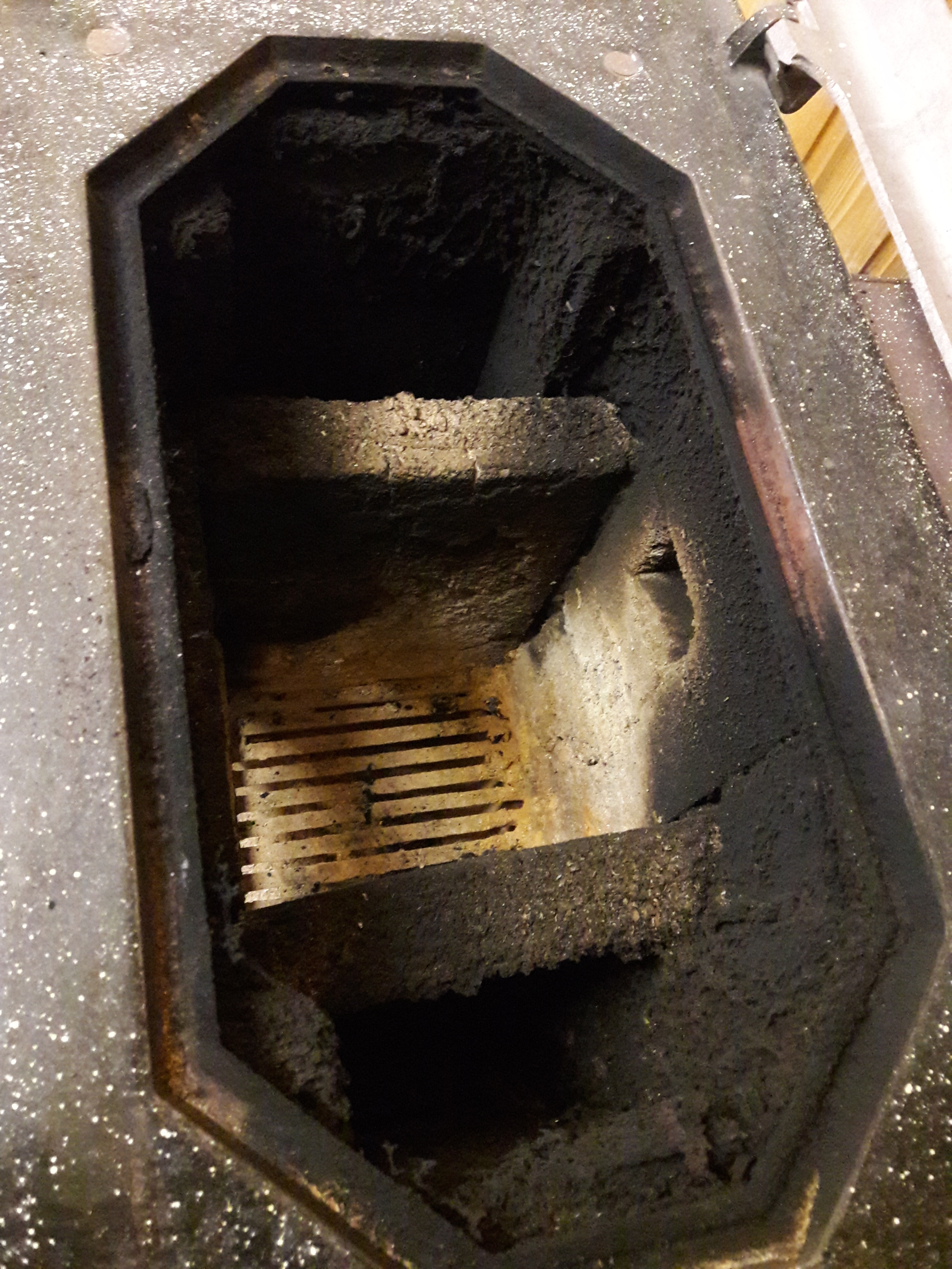

Es geht um einen alten DDR Dauerbrandofen, den ich vor einem halben Jahr bekommen habe.
Er ist schon etwas in die Jahre gekommen und auch nicht mehr ganz dicht. Da ich mich aber für altes Zeug interessiere und ich es lieber repariere und optimiere, als es wegzuschmeißen, bin ich sehr an der allgemeinen Funktion des Ofens interessiert.
Eine Sache interessiert mich besonders und hält mich noch vor der Überholung ab.
Der Ofen funktioniert eigentlich echt super. Wenn er einmal losgelegt hat, macht er meinen kleinen Raum(14qm) angenehm warm und hält die Wärme recht lange und das mit echt wenig Holz/Kohle.

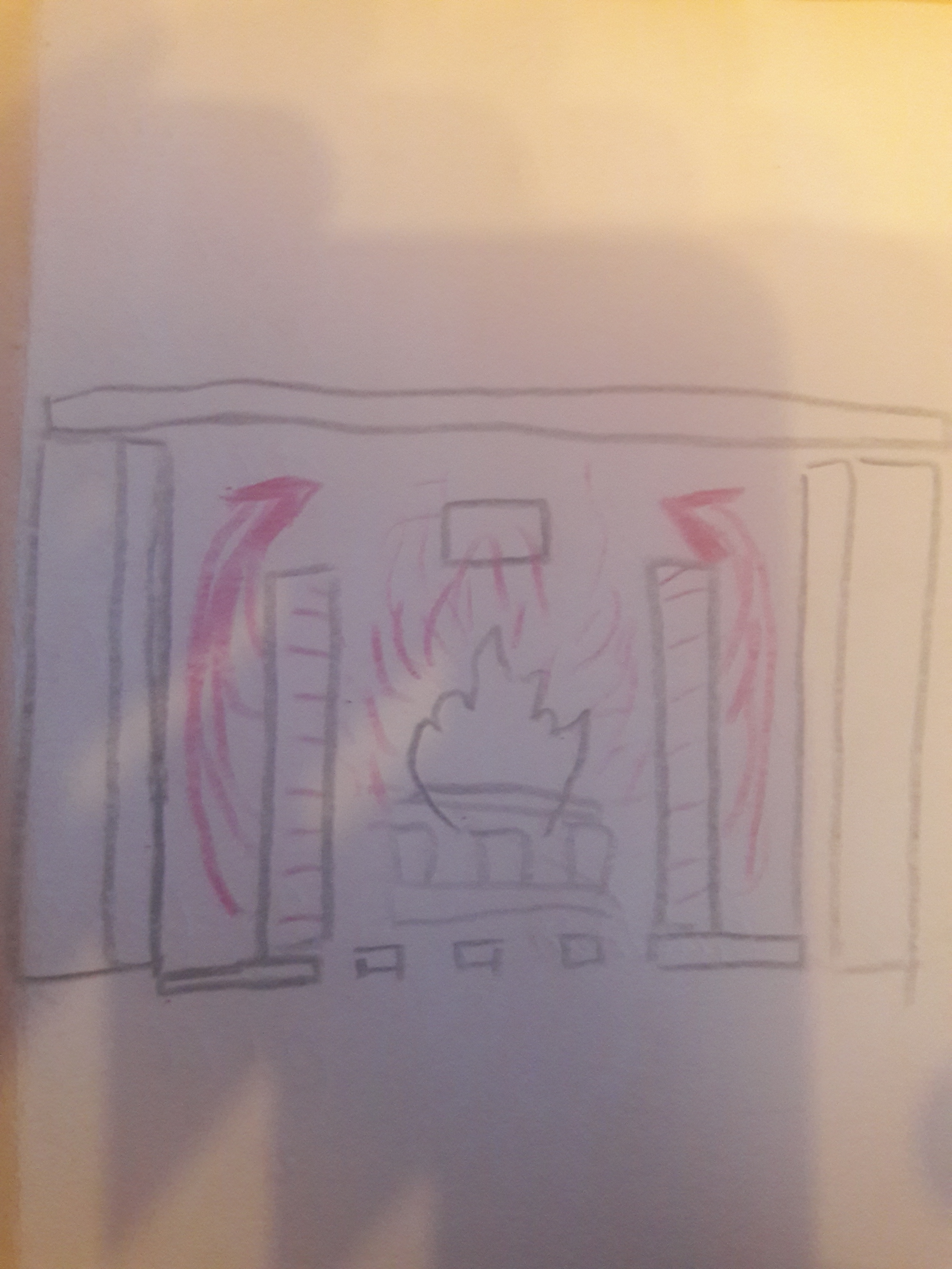

Dennoch finde ich es seltsam, dass die Brennkammer seitlich von Schamottsteinen begrenzt sind, hinter denen sich ein paar cm nichts befindet und außerdem einfach nach oben hin offen ist und danach kommt die dicke Außenwand aus Schamotte und Kacheln. Macht das Sinn?
Ich stelle mir vor, dass die seitlichen Schamotte der Brennkammer, einiges an Wärme aufnehmen und dann einen großen Teil dieser Richtung Außenwand(Schamotte und Kacheln) abgibt, davon aber kaum etwas ankommt, weil die Hitze nach oben einfach wieder weg kann.
Seht ihr das auch so oder hab ich da einfach eine falsche Vorstellung. Ich hoffe ihr versteht, was ich meine.
Eigentlich möchte ich den Ofen wirklich gern weiter benutzen und etwas optimieren. Ich heize überwiegend mit Holz, auch wenn der Ofen eher mit Kohle befeuert werden sollte.
Vielleicht habt ihr ein paar Tipps, welche die Funktion und das heizen mit Holz positiv beeinflussen könnten.
Die Bilder habe ich vor der letzten Reinigung gemacht. finde diese abblätternde Rußschicht seltsam. Ich vermute mein Brennholz war zu nass.
