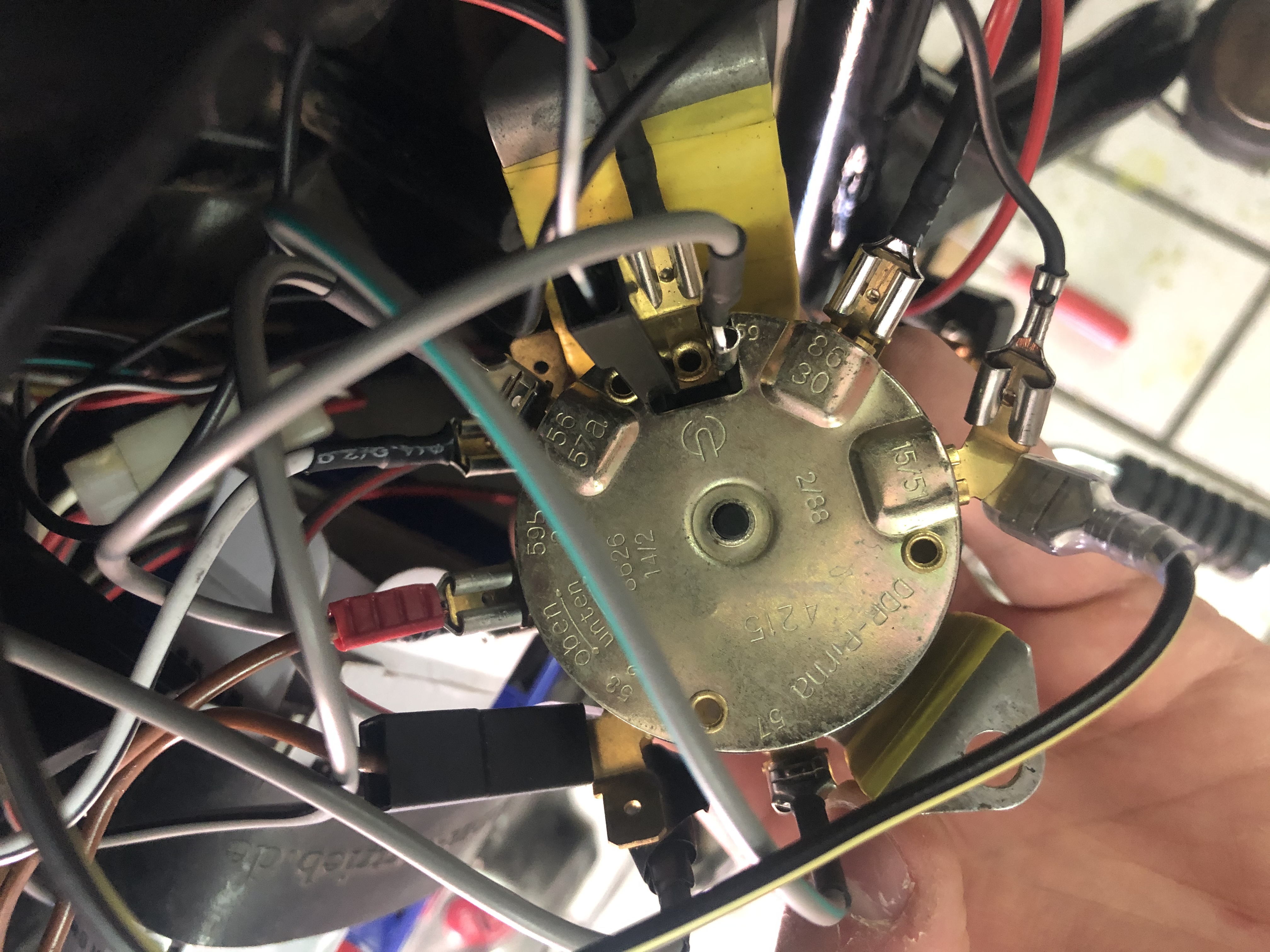

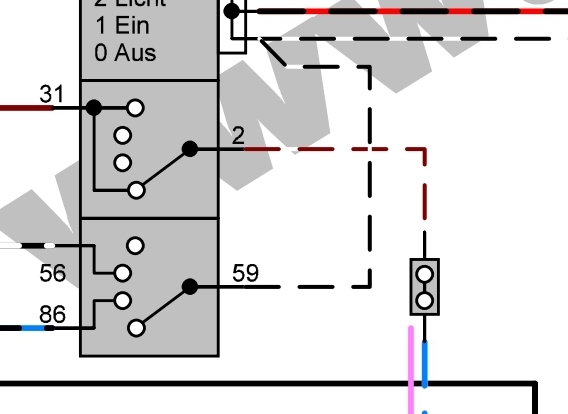

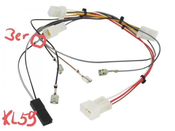

Ich habe meine S51 B komplett zerlegt. Alles wieder neu aufgebaut inklusive Kabelbaum. Bei der Montage des neu bestellten Kabelbaumes viel auf das das blau/schwarze Kabel fehlt, welches vom Kombischalter (Lichthupe) zum Zündschloss (Klemme 86) geht.

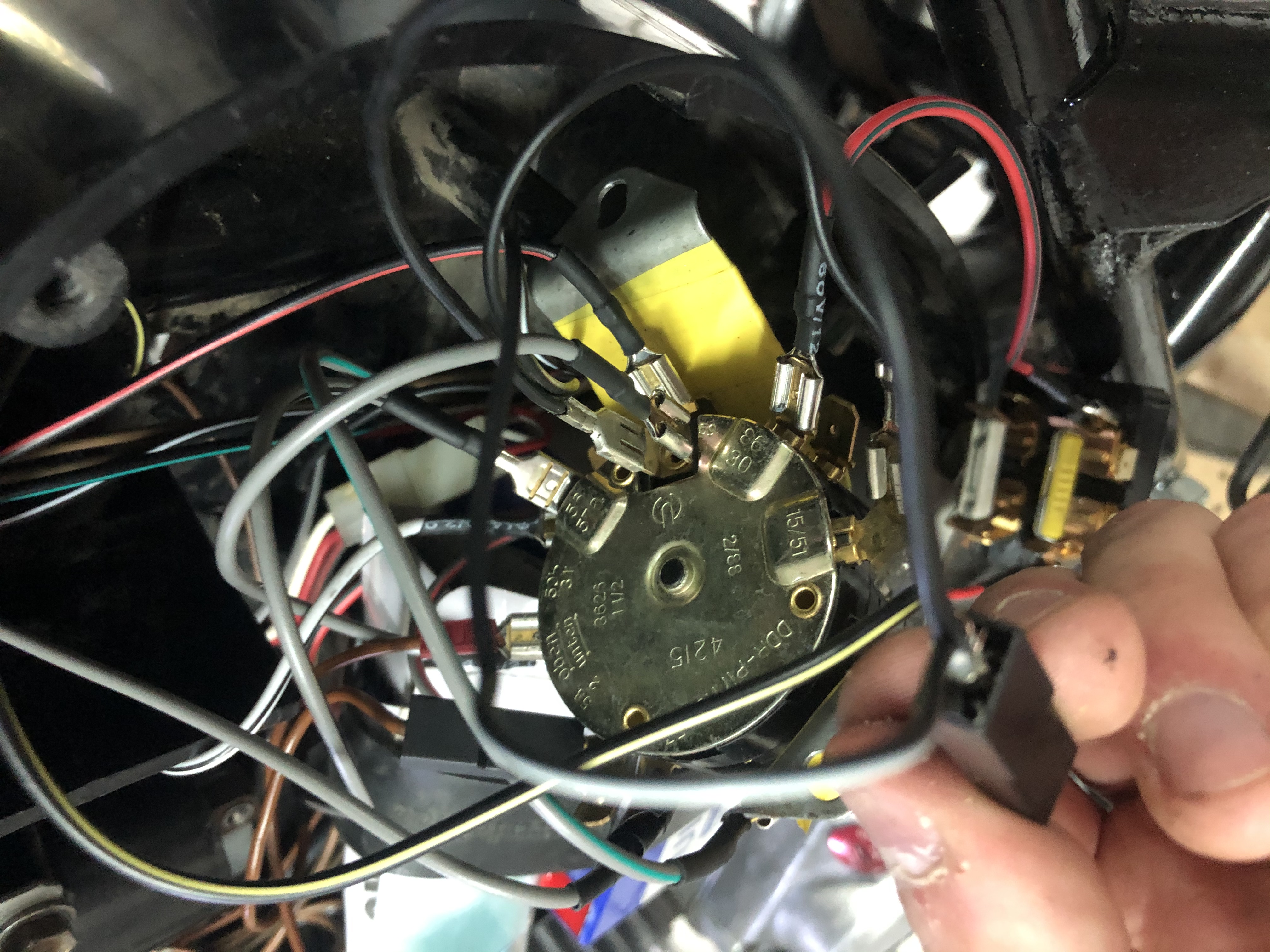

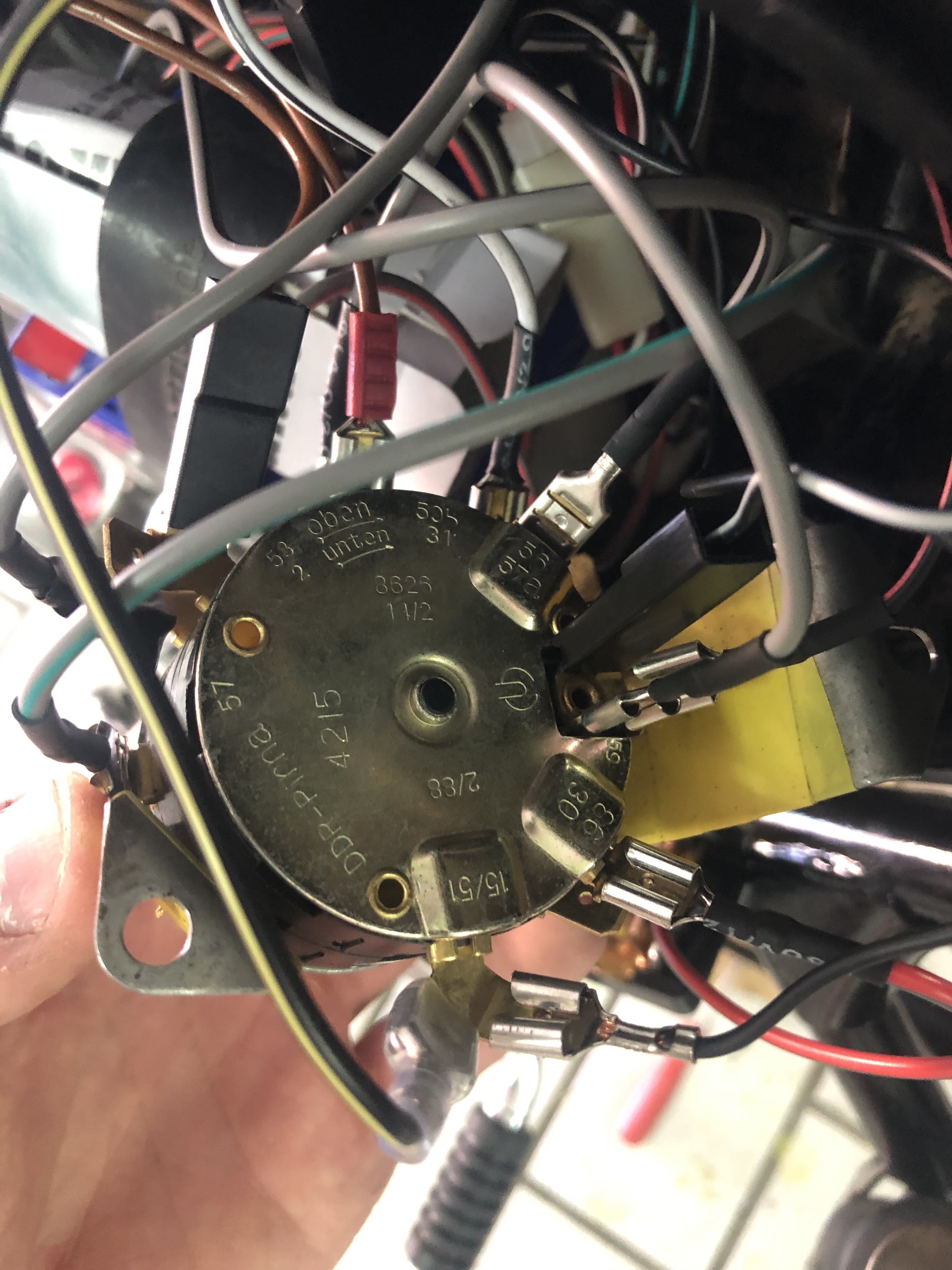

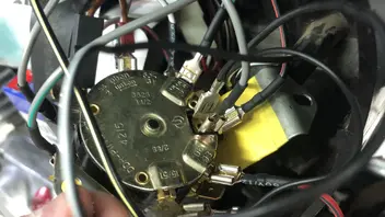

Da ich nie bzw jemals die Lichthupe nutzt wurde dies weggelassen. Nach erfolgter Verkabelung, lief auch alles. Eben bis auf das Auf/Abblendlicht. Masse liegt an schon geprüft. es kommt jedoch bei eingeschalteten Motor keine Spannung an der Lampe des Scheinwerfers an. Erwähnt sei noch das ich eine Vape verbaut habe. Ich vermute der Fehler liegt am Zündschloss, deshalb habe ich mal zwei Bilder des Zündschlosses gemacht. Vielleicht sehe ich den Fehler einfach nicht.
Ich hoffe jemand von euch hat eine Idee.
