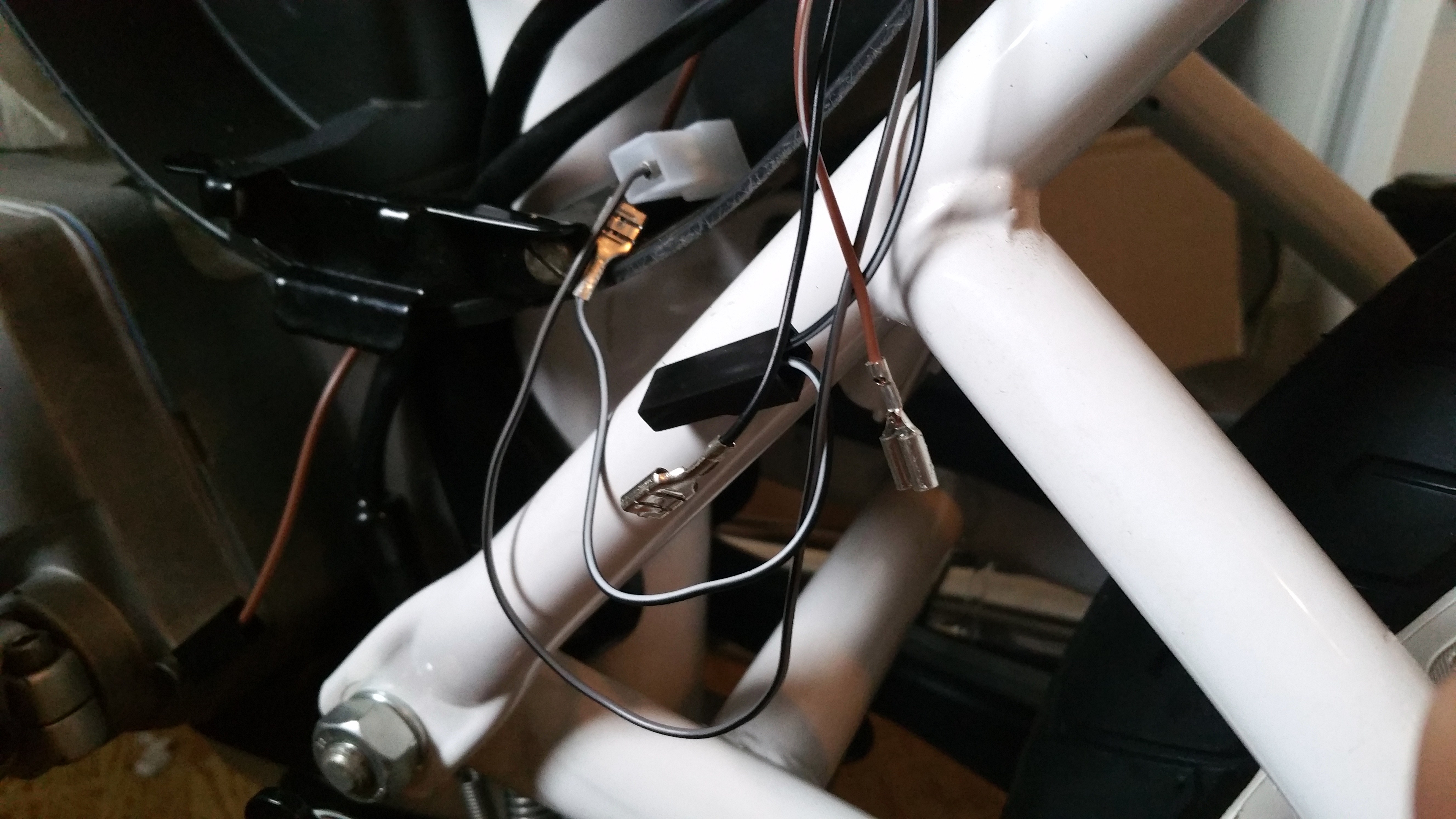

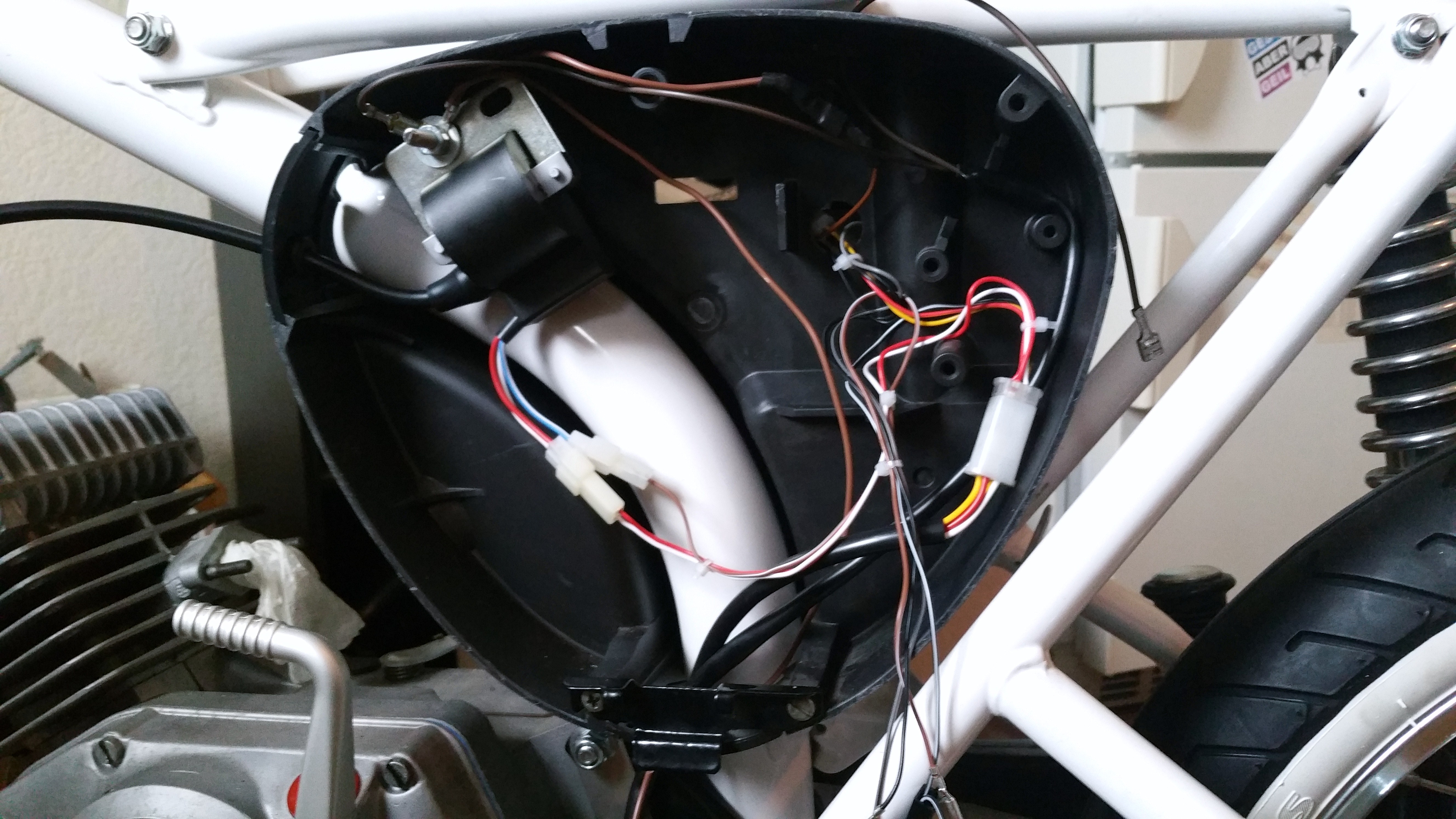

  • Zum unteren Bild:
    Die Kabel von dem Regler, der auf der rechten seite des luftfilterkastens verbaut ist, führst du erstmal auf die linke seite. gegebenenfalls muss dazu ein entsprechend großes loch in den luftfilterkasten gebohrt werden. so groß, dass eben die stecker durch passen.
    1. Anschließen der weißen stecker
    du schließt erstmal, wie im unteren bild zu sehen, die weißen stecker an. also den dicken, der von der grundplatte kommt, mit dem dicken, der vom regler kommt, verbinden. und dann die 2 kleineren von der zündspule, oben links im unteren bild zu sehen, mit den 2 kleineren vom regler verbinden. dabei kannst du überhaupt nichts falsch machen weil die stecker nur in einer position passen.
    2. Herstellen der Masseverbindungen (braune kabel)
    DAS IST AUF DEM BILD NICHT ERSICHTLICH! EINFACH MACHEN WAS ICH SAGE!
    (ich habe die zündspule etwas anders befestigt was zu einem etwas anderen masseanschluss wie eigentlich vorgesehen führt. lass dich dadurch nicht verwirren!)
    An der Zündspule hängen bereits vormontiert 2 massekabel. eins davon kommt an die obere befestigungsschraube des luftfilterkastens, den sogenannten "massepunkt rahmen". bitte kontrollieren, dass der befestigungspunkt metallisch blank ist. das andere kabel mit dem schwarzen kunststoffgehäuse wird mit hilfe der beiliegenden zunge am kupplungsdeckel des motors befestigt.
    vom regler kommt ebenfalls ein massekabel. dies wird an die freie zunge an der zündspule gesteckt.
    3. Anschließen der einzelnen kabel (siehe dazu OBERES bild!)
    -das braun/weiße kabel wird an zunge 2 des zündschlosses gesteckt. (damit wird die zündung an und aus geschaltet.)
    -das schwarze kabel wird an zunge 15/51 des zündschlosses gesteckt (dieses kabel führt den strom für hupe und blinkgeber)
    -das grau/schwarze kabel mit dem weißen kunststoffgehäuse wird mit dem kabel verbunden, das vorher auf dem alten blinkgeber auf der klemme 49a gesteckt hat. ("Blinkstrom" für den blinkschalter)
    -das schwarz/weiße "Doppelkabel", hat 2 stecker. einen mit schwarzem eckigen kunststoffgehäuse und einen ohne gehäuse. eines davon kommt an den dreierkontakt des zündschlosses und das andere an klemme 59 des zündschlosses. welches wo hin kommt ist egal. (dieses kabel führt den Lichtstrom.)
    -das einzeln mitgelieferte schwarz/weiße Brückenkabel kommt vom dreierkontakt des zündschlosses zur zunge 59b des zündschlosses. (dieses kabel führt den strom für tachobeleuchtung und rücklicht.)
    ACHTUNG! auf dem moser schaltplan ist dieses brückenkabel, warum auch immer, grau dargestellt. es spielt natürlich überhaupt keine rolle welche farbe dieses kabel hat.
    DAS WARS! jetzt klemmst du die batterie an und kuckst ob hupe, standlicht und blinker gehen. dann machst du den motor an und kuckst ob der rest der beleuchtung geht.
