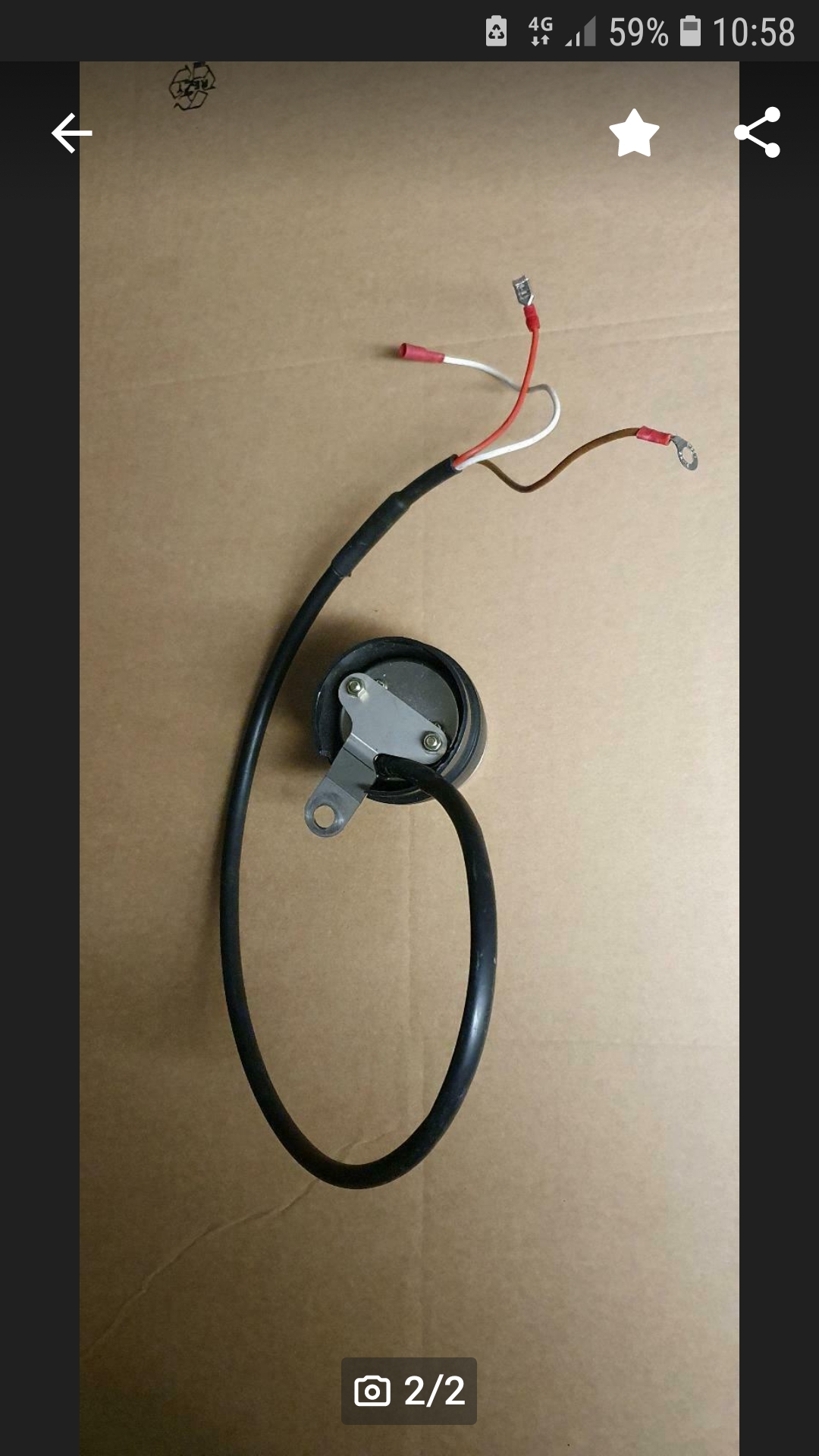

Hallo, kann mir vielleicht Jemand sagen, wie ich Diesen DZM anschließe, Moped ist eine S51 mit Vape Zündung.
Elektronischer Drehzahlmesser
Sieht aus wie einer von ost2rad ?
Die haben ein Zündkabel mit Abnehmer, hast du das dazu? -
Nein,nur so wie auf dem Foto.
Wenn du das Zündkabel mit den Abnehmer nicht hast, sieht es schlecht aus.
Kann ich den nachrüsten und wenn,welchen empfiehlst du mir ?
Von koso gibts ein signalgeber/signalfilter und von motogadjet auch. Kosten um die 30€ bei louis.
Danke dir,kannst du mir dann sagen, wie ich alles zusammen verdrahte ?
Hast da nur +,- und das signal für den drehzahlmesser. Der sensor wird mit kabelbinder am zündkabel befestigt.
Und Diese wiederum verbinde ich mit den 3 Kabeln des Drehzahlmessers, richtig ?
Das einzige was wirklich mit dem drzmesser verbunden werden muss ist das kabel fürs signal. Ansonsten plus auf die 15 (zuleitung blinkgeber oder hupe zb) und masse auf masse. Das zählt für beide geräte.
Danke dir ! Der Vorbesitzer hat mir gerade geschrieben, man bräuchte bloß ein Kabel um das Zündkabel zu wickeln und an das weiße des DZM zu klemmen, dann Plus und Masse anklemmen, fertig. Also ohne Signalfilter. 🤔
Das funktioniert in den seltensden fällen mit einer vape.
Ok,ich probiere es aus, danke dir 🙋♂️
