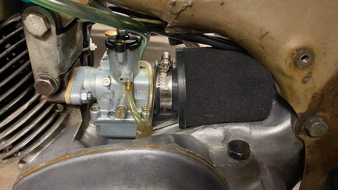

Ich habe keinen zweiten Bowdenzug für den Choke. Der Chokeknopf ist ganz simpel über die Original Tupfer Öffnung zu bedienen.
Hier der Chokeknopf

erst einmal herzlichen Dank für deine Illustration! Da hast du extra für mich die Seitenverkleidungen demontiert (!). Danke!
Also absolut tolle Variante. Wo hast du den 'Filter' her? Wie macht sich das beim Startverhalten bemerkbar? Ich mache im 'Normalfall' bei mir (...oder wie bei anderen vermutlich auch....) den Schieber vom Filter erst nach einigen Fahrmetern auf. Dann geht mein Esser so richtig gut ab. Trotz alledem noch einmal zum Areche-Typ (....oder habe ich etwas überlesen...?). Welche Bezeichnung hat er? Die 'Geschichte' mit dem Shoke ist ja auch toll. Ok, werde mich diesbezüglich an RZT dranhängen.

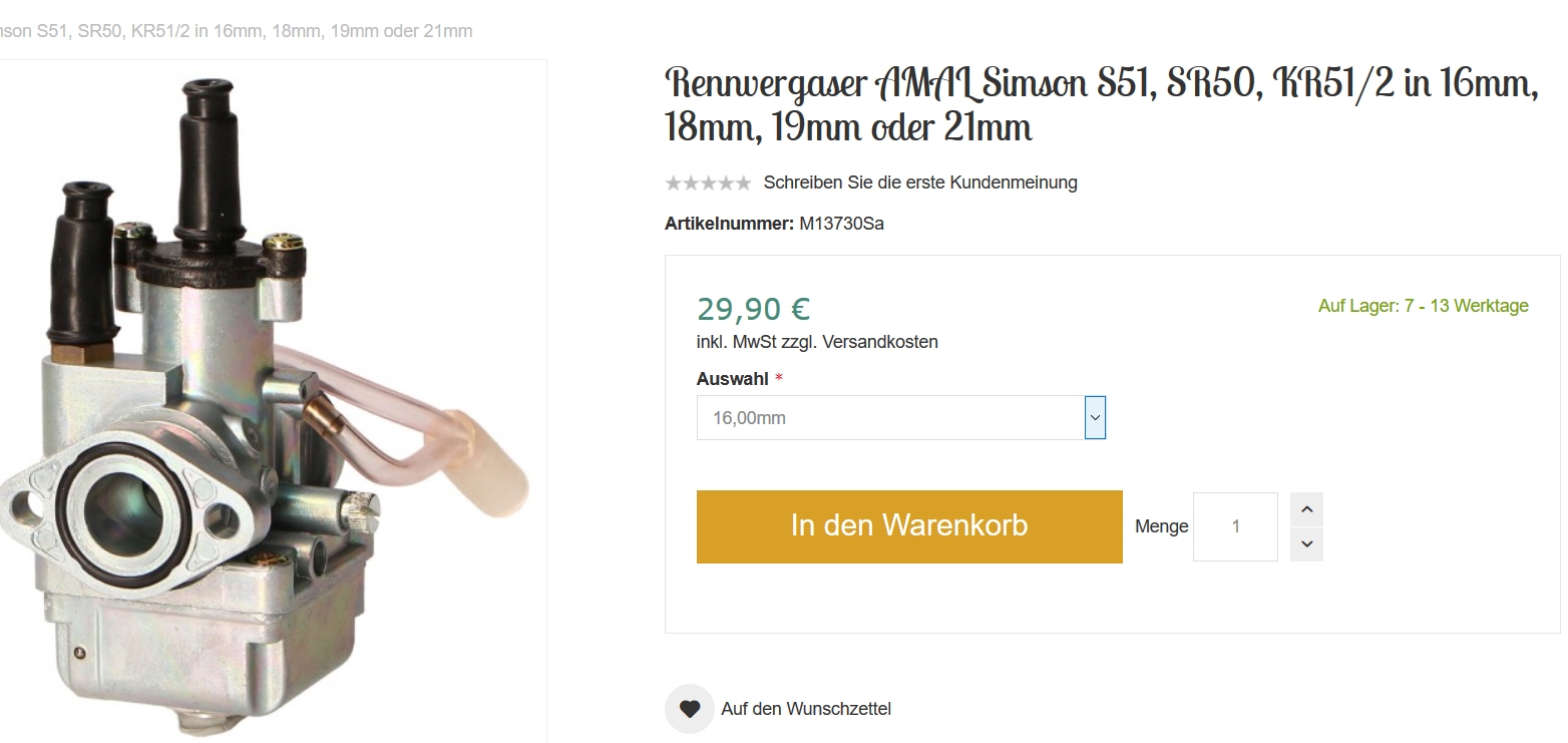

......ist das der hier (16mm)?
Hallo nochmal.
Hier der Filter: https://www.ebay.de/itm/HMParts-Po…4.m46890.l49292
Hier der Amal Vergaser: https://www.sausewind-shop.com/rennvergaser-a…r50-kr51-2.html
Also zum Start. Ich ziehe den Choke, trete den Motor an, geb je nach Außentemperatur zwei dreimal Gas und mache den Choke wieder rein und fahre los.
Meine Seite funktioniert nicht mehr. Müsste ich mal hier raus nehmen.
Hier noch mal ein Bild mit Deckel. Man kommt also recht gut dran an den Choke.

ich habe mir nun endlich mal den von dir genannten Vergaser schicken lassen. Ebenso den Luftfilter. Eingebaut habe ich es noch nicht. Mir fehlt gerade ein wenig die Zeit.
Nun habe ich mal einen Original-Vergaser und den Amal zusammengehalten. Dabei fiel mir auf, dass der Amal-Vergaser eine wesentliche höhere Bauart aufweist.
Passt das alles unter den Rahmen vom Esser? Kommt mir alles so hoch vor?
Björn, ich habe mir jetzt noch einmal dein Foto von der Einbaulage her eingehender angesehen. Hast du im oberen Bereich die Gummitülle incl. Stellschraube weggelassen?
Hallo, nein das geht zwar etwas eng zu, aber das passt alles. Sogar der Bowdenzug passt.
