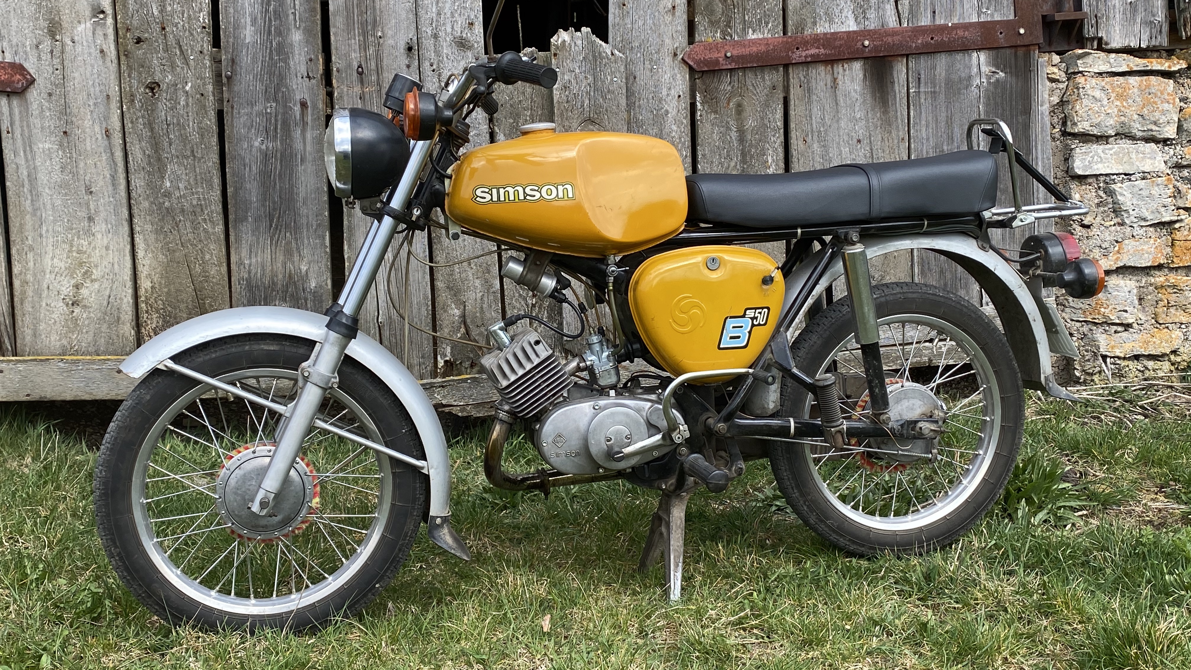

    ich bin gerade dabei, eine S50B2 Elektronik Bj. 77 mit dem alten Büffeltank zu restaurieren. Ich hab mir Mühe gegeben, soviele Originalteile wie möglich zu erhalten/aufzuarbeiten und wenn ich was nachgekauft hab, dann nach Möglichkeit Originalteile aus DDR Produktion. Jetzt geht's ans Lackieren und da soll es auch originalgetreu bleiben, also kein Lack drauf, den es 77 gar nicht für das Modell gab.
    Da fängt das Problem an. Ich hab mit Doccolor Kontakt aufgenommen. Der meint, es habe das o.g. Modell nur in rapsgelb, saftgrün und ibizarot gegeben. Nun gefallen mir grün und rot überhaupt nicht und rapsgelb lässt sich bescheiden spritzen. Eigentlich hatte ich saharabraun ins Auge gefasst. Wäre nur blöd, wenn ich da jetzt den Fehler einbaue. Auf der anderen Seite sieht man ziemlich viele restaurierte S50B2 genau in diesem Farbton. Daher wäre meine Frage nun, ob es saharabraun nicht doch an der S50B2 gab? Oder haben die alle den selben Fehler gemacht? Weiß da jemand gesichert was drüber? Der ultimative Beweis wäre ja eine B2 im Originallack.
