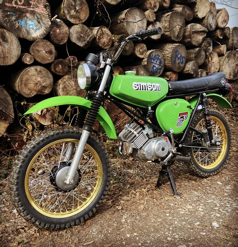

Habe die Simson im Dezember gekauft und dann auf Enduro komplett neu aufgebaut. Ist eine N bj. 87.
Setup:
- LT90 Reso
- 21 BVF
- Vape
- AOA3 JW Sports Enduro
- bb-welle S70 44mm
- Fächerkopf
- 5 Lamellen Kupplung
- orig. 4 Gang mit S70 Primär
- 16:34 Sekundär
