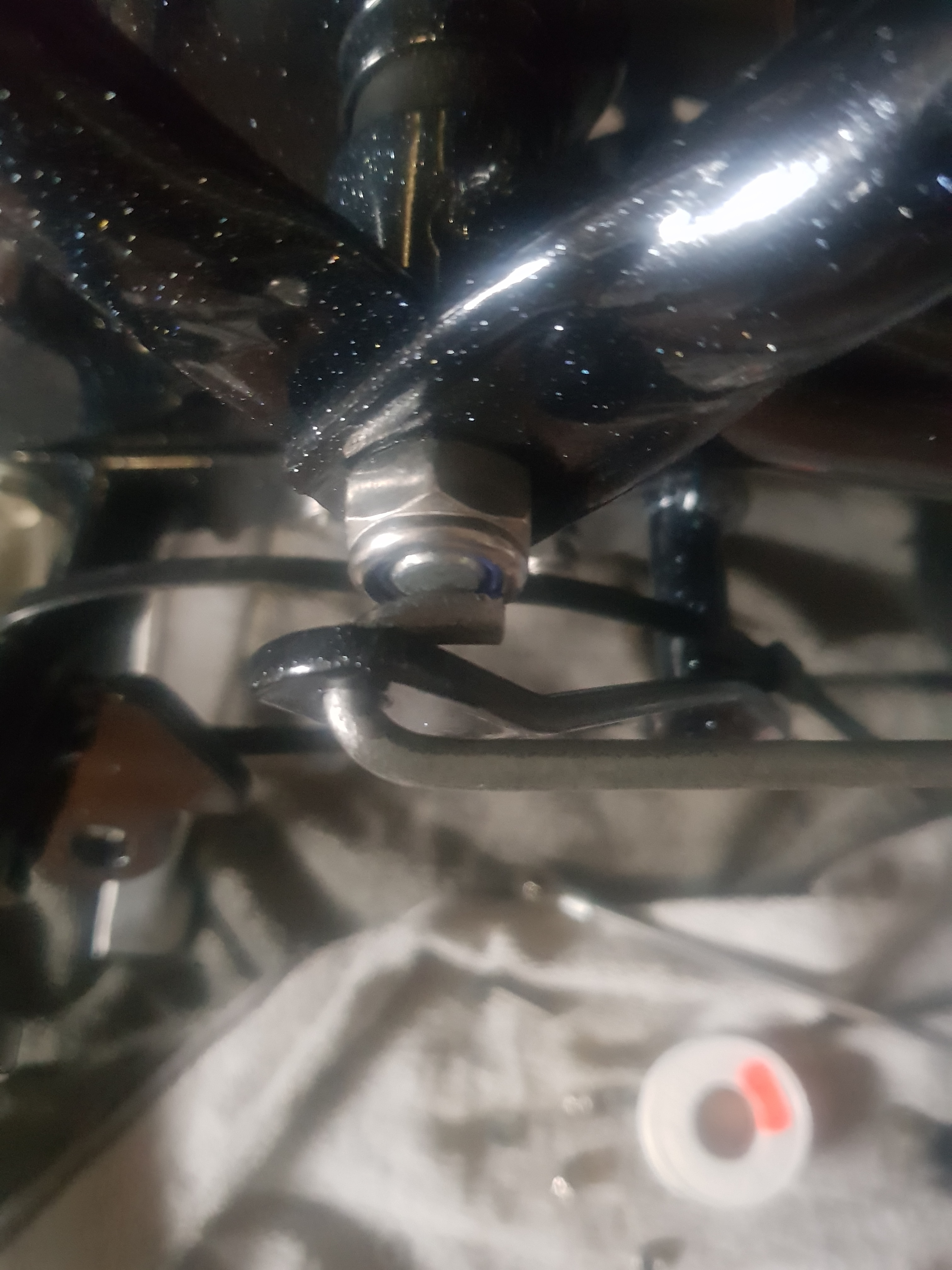

    2. Problem: Bremsgestänge schlägt an Schwingenlagerbolzen?
    Habe nach dem zerlegen und Pulvern den Rahmen wieder zusammengebaut und mit neuen Polyamidbuchsen bestückt. Jedoch schlägt jetzt das alte DDR Bremsgestänge mit dem Haken an die Mutter des Schwingenlagerbolzens an. Gibt es dafür einen bestimmten grund? Hatte jemand schonmal das Problem und wie könnte man es beseitigen? Dr. Google und etwas suche hier im Forum haben leider nichts ergeben.

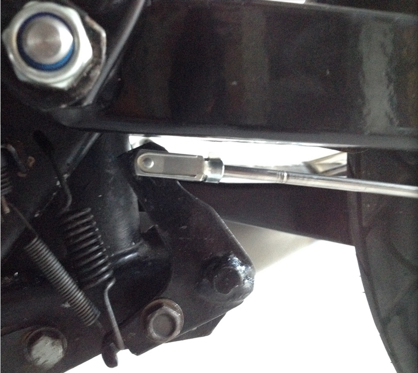

    Zum Bremshebel: der Haken vom Gestänge muss nach außen zeigen. Sollte es dann trotzdem nicht reichen, einfach den Hebel ein Stück weg biegen. Sollte aber, laut Foto, eigentlich so reichen.

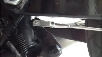

  • Bieg den Halter etwas auf oder bau auf Kugelkopf um.
    Gabelkopf funktioniert auch und die Bremse wird etwas direkter:

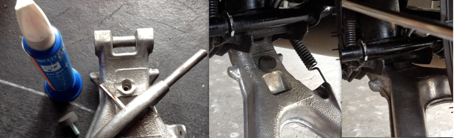

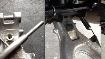

    Hauptständerlösung schaut so aus:
