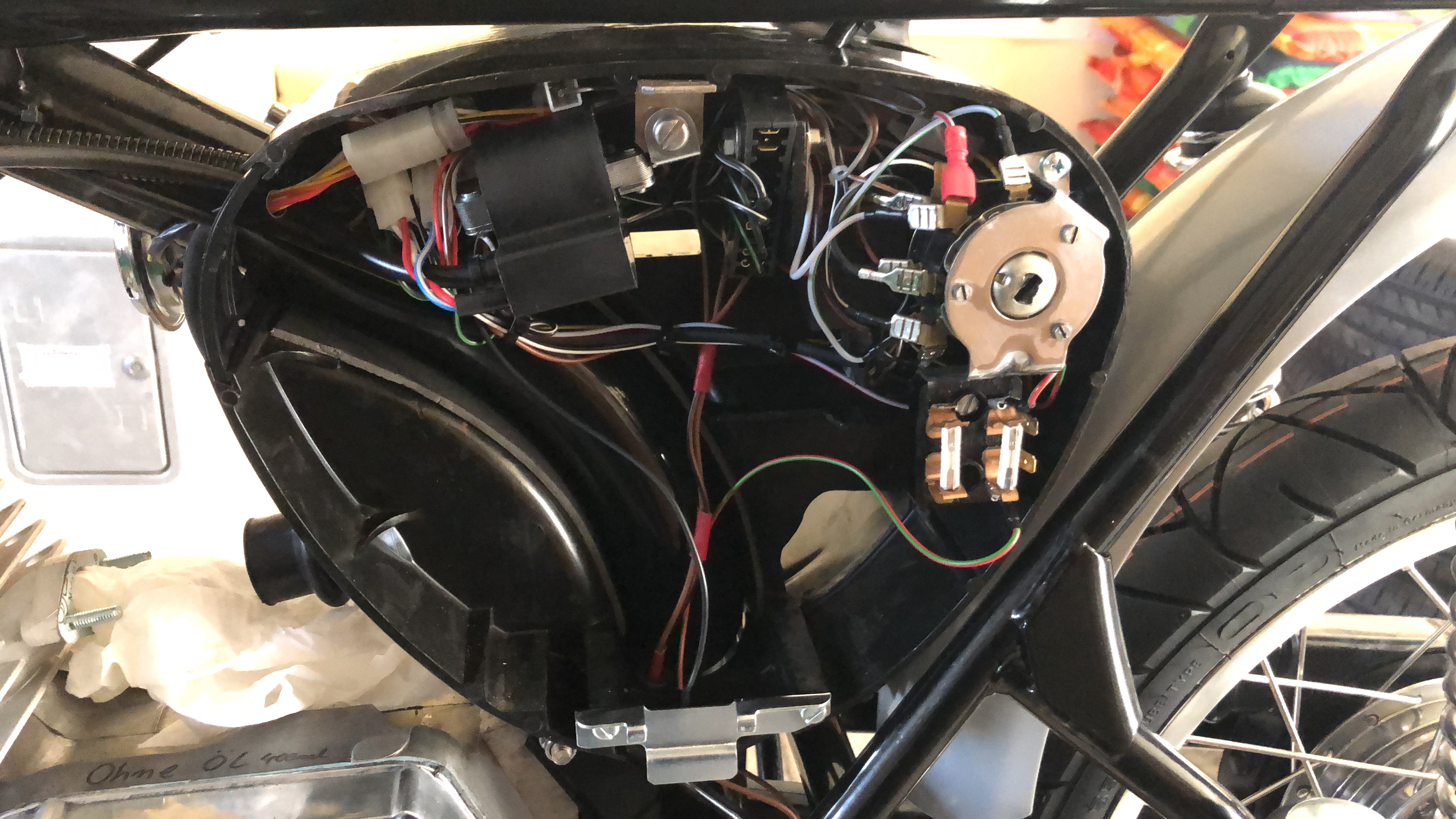

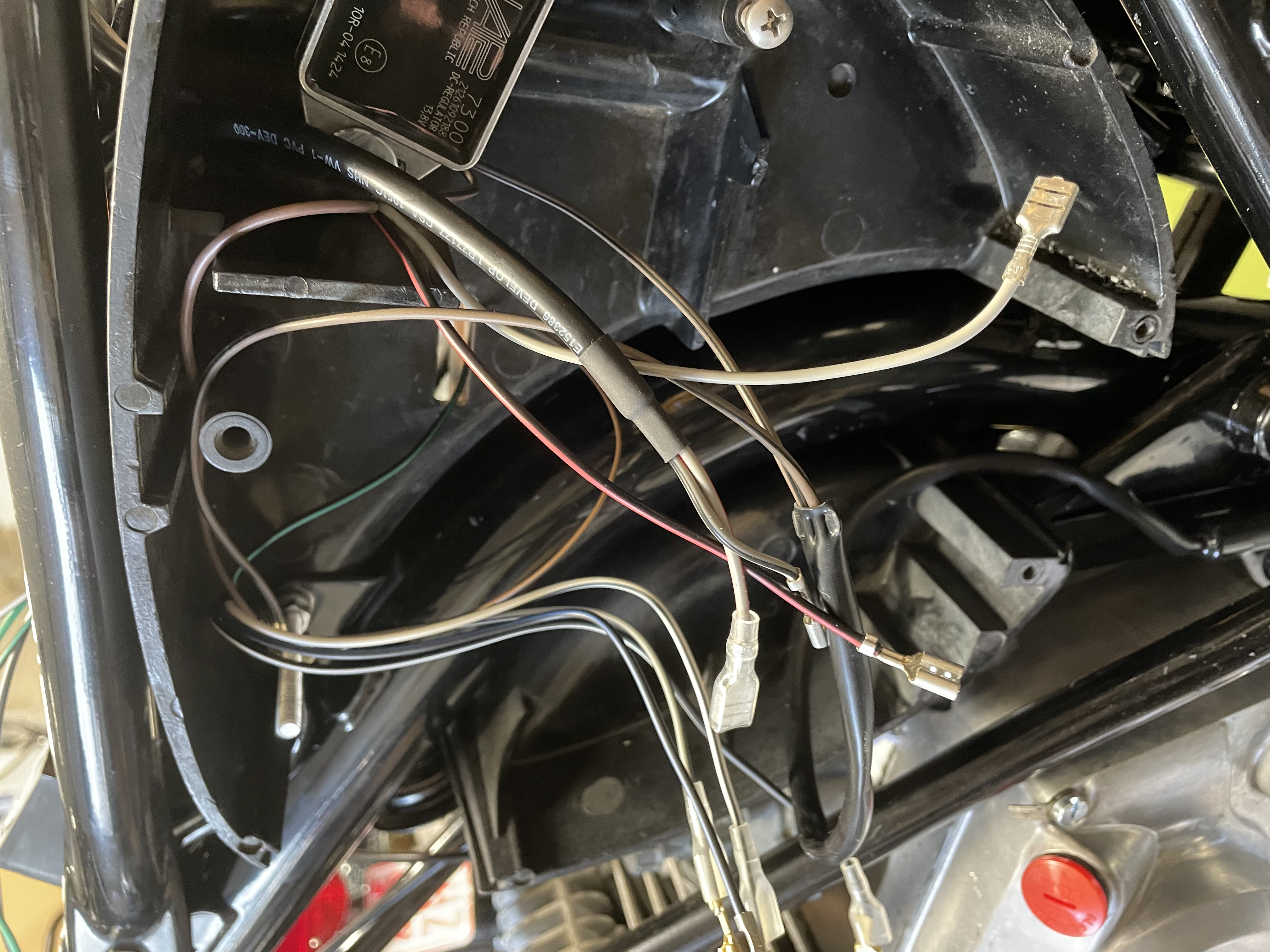

du bekommst das ganze vape zeug auf die linke seite, war bei mir kein großer kampf, habe auf der rechten seite nur noch den leitungsverbinder, ich könnte später mal ein bild machen wenn du magst
Ihm gehts wohl eher darum die Vape-Teile von der Luffiseite anderweitig unterzubrigen...Das habe ich doch gemacht?!
Jetzt wo Du es sagst... Sehe ich auch den Leitungsverbinder und dahinter wird wohl alles versteckt sein !?
Genau.. der Regler ist hinter dem Zündschloss 👍🏻
