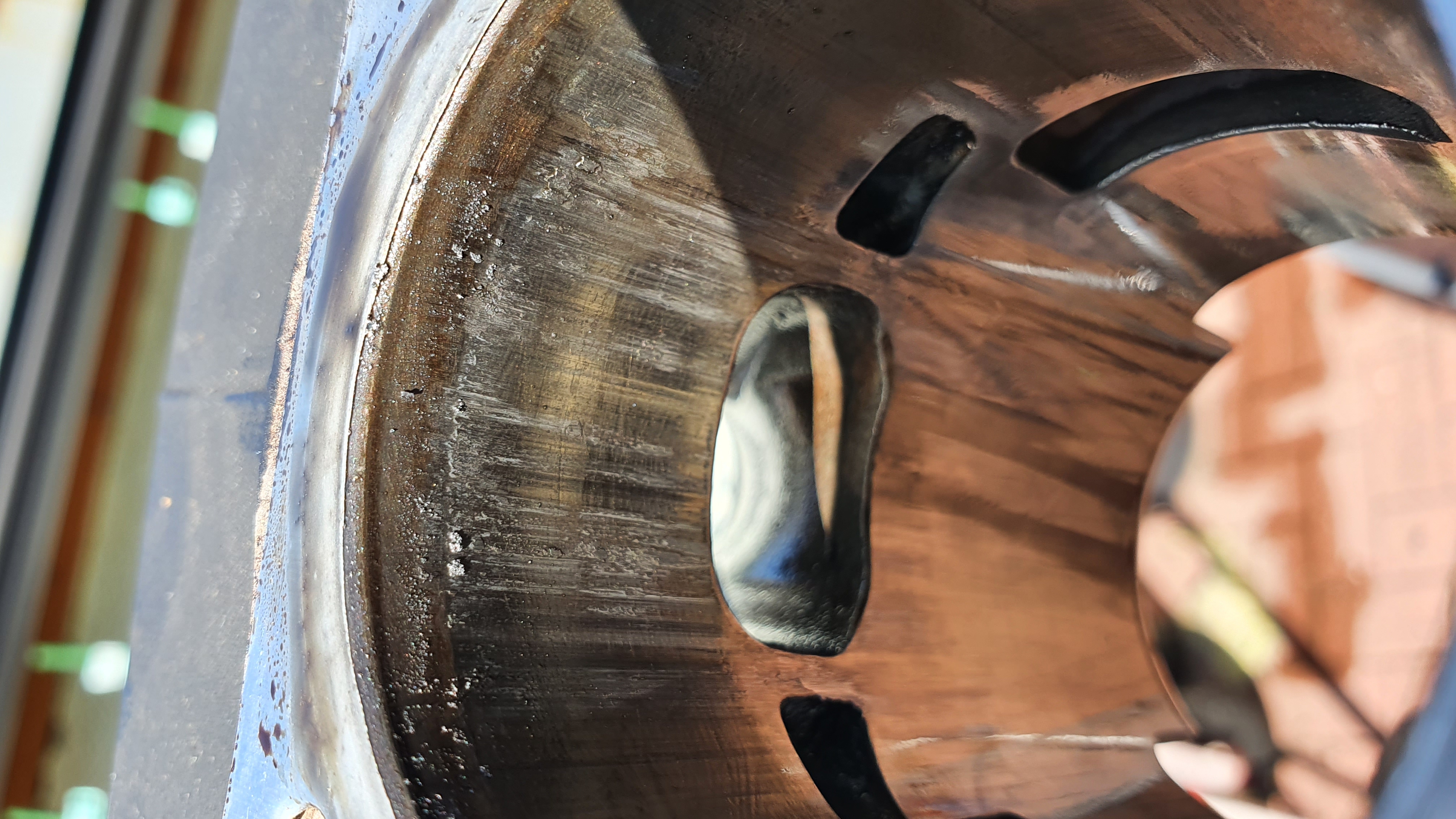

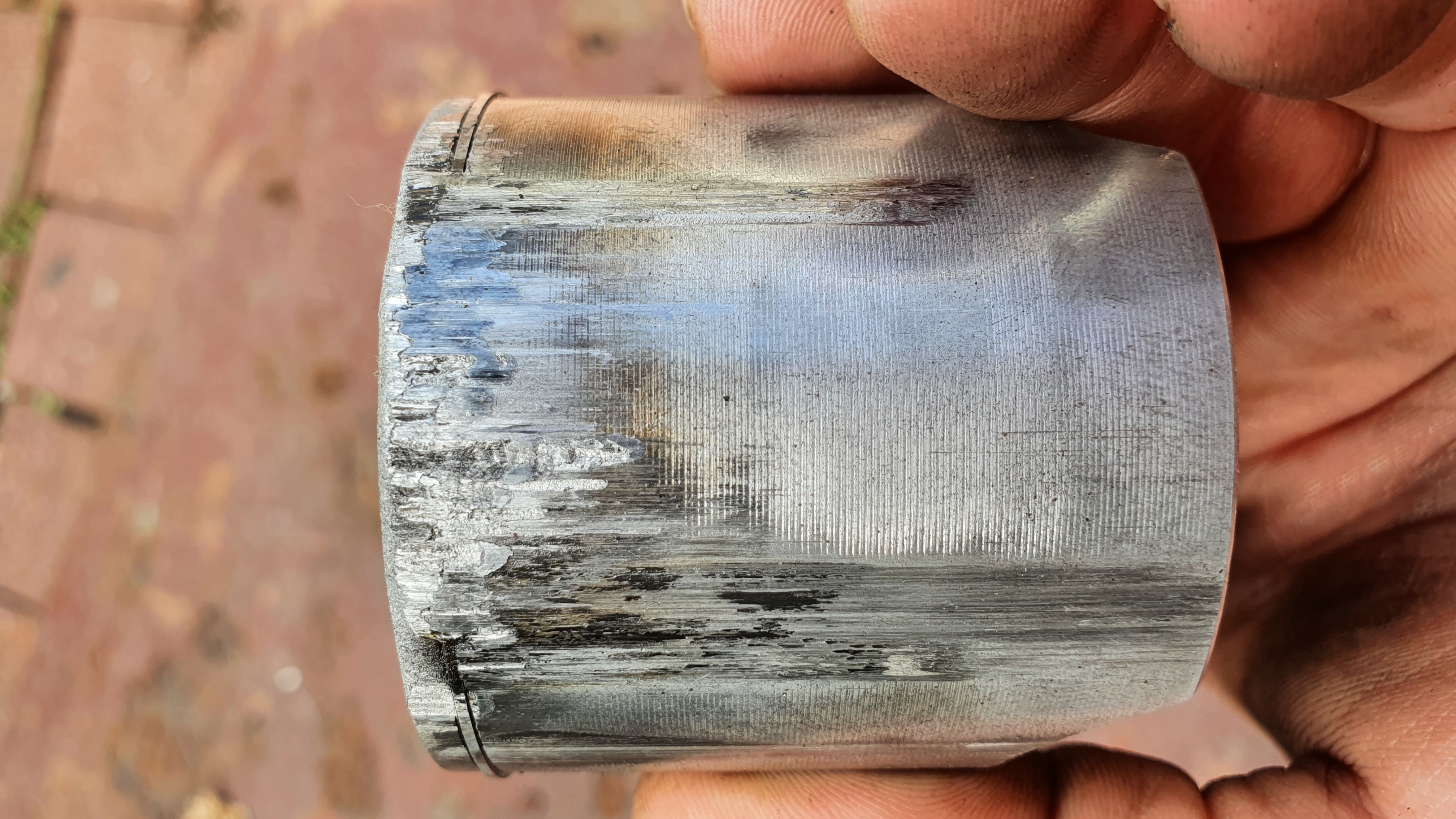

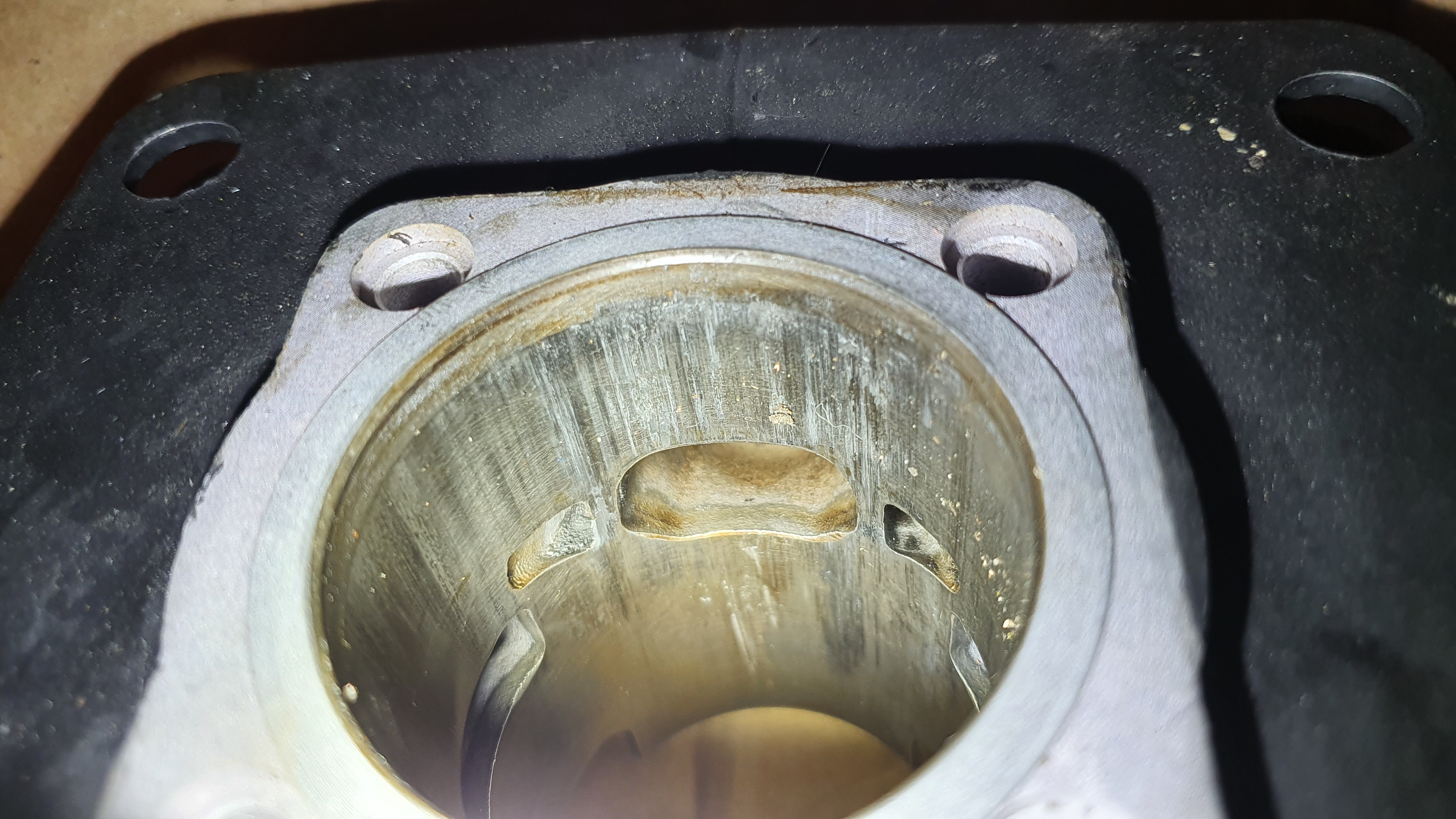

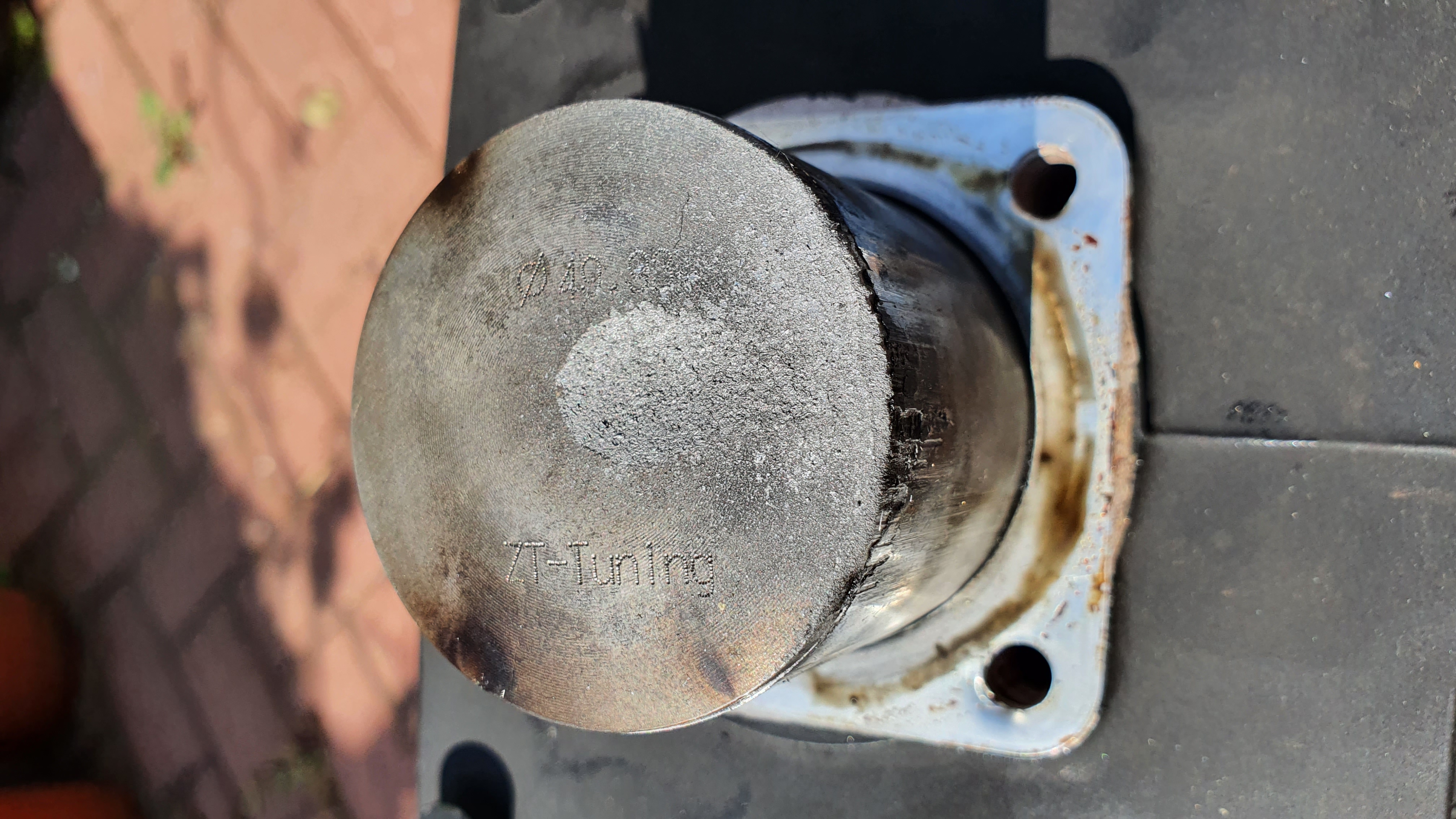

  • Das dürfte der Zylinder sein den ich gerade erst im Zt90n Thema gezeigt habe :) Und da ist mehr als nur der Feuersteg angeschmolzen, der komplette Kolbenboden ist eingefallen und beinahe gelöchert worden.
  • Ja da hatte ich wirklich alles gegeben um so ein Ergebnis zu fabrizieren. :D
