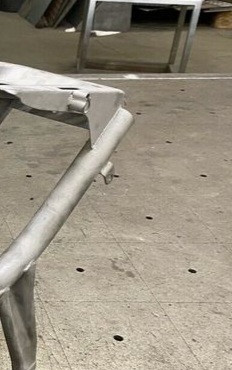

• Hallo zusammen. Ich wollte an meiner Schwalbe KR51/2 die Stoßdämpfer hinten wechseln. Neu hatte ich mir bestellt. Aber sie passen nicht rein. 340mm sollten rein, aber 307 sind drin! Wenn ich die 340mm einbaue, steht sie nicht mehr auf dem Ständer. Kann mir jemand bitte weiter helfen

    Also zur Erklärung. Es gab bei der Schwalbe zwei unterschiedliche Rahmen. Bei dem einen ist die Aufnahme weiter oben angeschweißt(KR51/2L beispielsweise) und bei den anderen Modellen weiter unten. Dadurch ergeben sich zwei unterschiedliche Stoßdämpferlängen. Versuch sie zu reklamieren und die kürzeren zu bestellen bzw. Zu tauschen. Das sollte schon alles passen. :)
