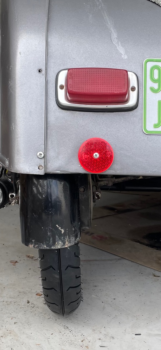

Linkes Hinterrad (Motor Seite) steht sehr schräg
  • Hallo zusammen,
    Ich habe beim meinem Duo 4/1 das Problem, dass das linke Hinterrad sehr schräg steht - und das leider auch noch nach innen.
    Ganz ehrlich, ich fürchte natürlich, dass es daran liegt, dass die Schwingen der Aufhängung krumm sind und gebogen (oder ersetzt) werden müssen. Da der Ausbau der Schwinge mit dem Motor und der Kette und allem für einen Anfänger-Schrauber wie mich aber einen ziemlich großen Aufwand bedeuten würde, hoffe ich noch auf andere mögliche Ursachen, die sich leichter beheben ließen.
    Ich habe beispielsweise das Gefühl, dass der äußere Stoßdämpfer deutlich leichter einsinkt, als der innere und das Rad deshalb nach innen wegtaucht.
    Daher ab die Fachleute: könnte die Schrägstellung am Stoßdämpfer liegen? Dann würde ich die einfach mal vertauschen (den Äußeren nach innen etc.). Gibt es möglicherweise ein ganz andere Ursache? Oder werde ich um die Schwinge nicht herum kommen?
    Würde mich über Tipps und Meinungen freuen - auch dann, wenn mit das Ergebnis nicht gefällt ;)
    Grüße
  • Kaputte Federbeine können tatsächlich eine Ursache sein. Um das Ausbauen dieser kommst du aber nicht umher, wenn du sie richtig prüfen möchtest.
    Falls sie defekt sind, keinesfalls rechts nach links wechseln, sonder neu oder reparieren.
    Die Schwinge selbst ist butterweich und lässt sich über einen diagonal eingesetzten Hebel ( natürlich ohne Rad, Federbeine usw) leicht zurück biegen.
