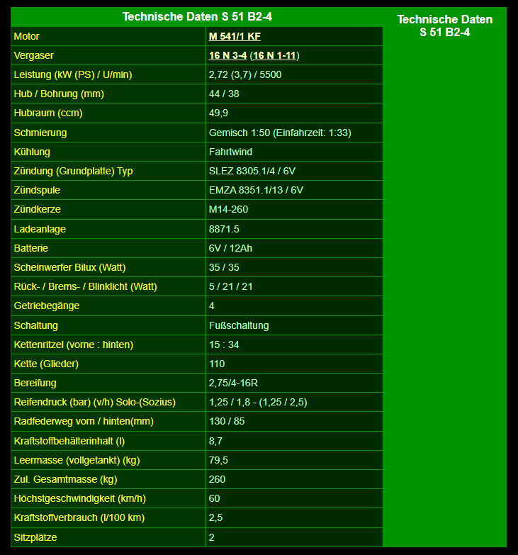

    Kennt sich evtl. jemand mit den technischen Hintergründen aus und weiß, welche Punkte ich beim Antrag auswählen muss?
    Anzahl Gänge (1/2/3/4) → 4
    Zündung: (Schwunglicht/Elektronik) → elektronische
    Starter: (Hand/Kick/Elektro/Pedal) → Kick
    Den Rest wissen wir leider nicht
    Batterie V (Volt):
    Batterie Ah (Amperestunden):
    Höchstgeschwindigkeit:
    Das ist ein Scheunenfund der keine Batterie mehr drin hatte.
    Vmax dürften 60 kmh sein oder?
    Danke!

  • Baujahr 84 sagt doch schon, im Urzustand 6 Volt, 12 Ah
    Vmax ist 60
    Wenn die Zündung Original ist, dann hast du eine B2 4
    Papiere übers Kba gibts aber nur, wenns kein Reimport ist.

  • Also mopedfreunde Oldenburg sagen 12 Ah
