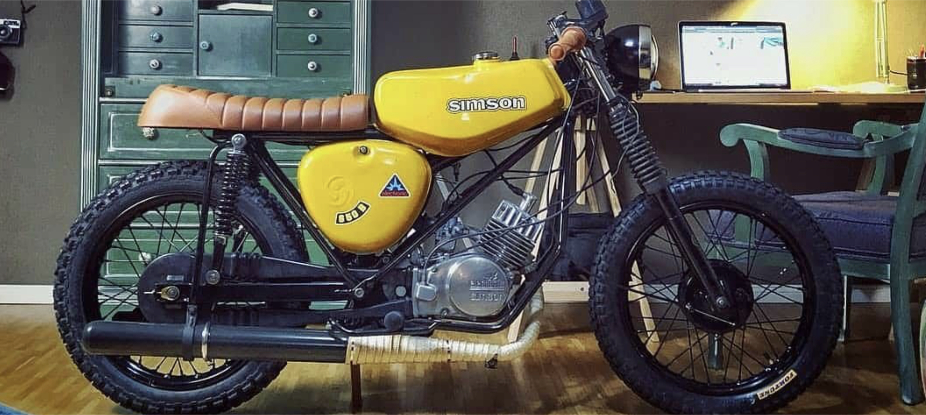

  • Hallo,
    für Sitzbänke gibt es von TÜV/Dekra festgelegte Mindest- und Maximalmaße. Zusätzlich muss die Radabdeckung gewährleistet sein (Schutzblech hinten).
    Du wirst dir bei den Stoßdämpfern leichter tun, wenn diese eine allgemeine ABE haben. Oder auch mal nach Originalteilen von anderen Fabrikaten suchen.
    Wie immer bei solchen Umbauten, würde ich mit deiner Idee im Voraus zu TÜV/Dekra und dort mit einem Ingenieur sprechen. Der kann dir sagen was geht.
    Wenn das aber sauber umgesetzt wird, sehe ich da kein Problem für dein Vorhaben.
