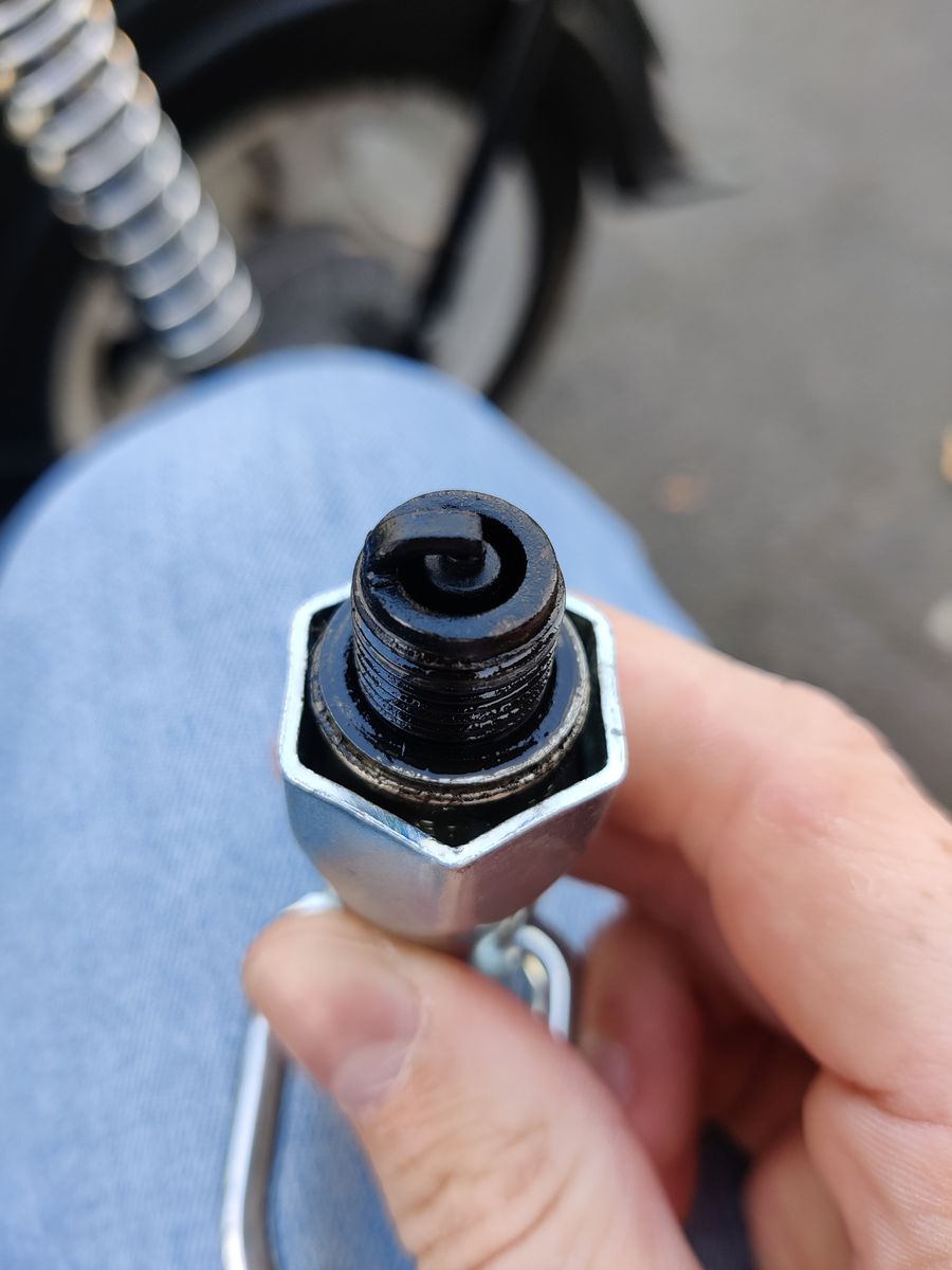

Das Kerzenbild erscheint mit deutlich zu fett, jedoch bin ich absoluter Neuling und brauche Hilfe.

Das Kerzenbild könnte auch auf einen defekten Kurbelwellen-Simmerring auf der Kupplungseite hindeuten.
