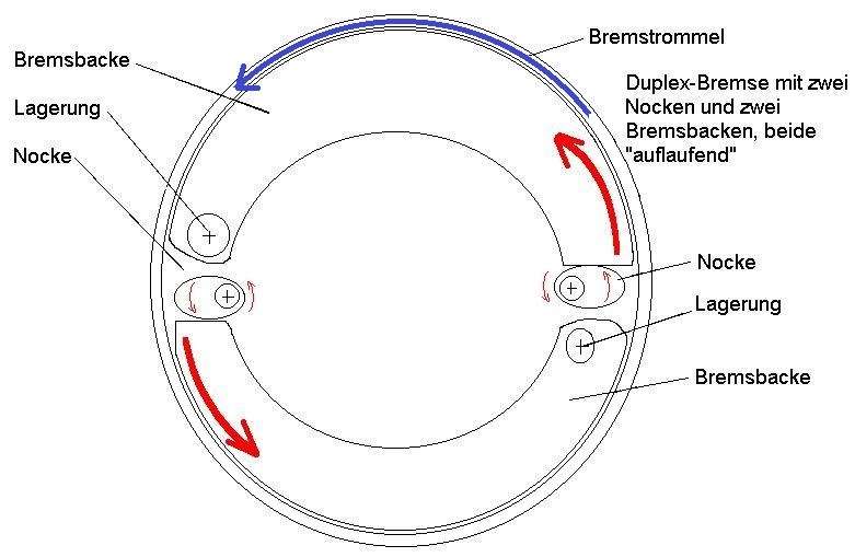

  • Ich glaube hier gibt es ein Missverständnis über die Begriffe. Duplex bedeutet, dass zwei Nocken die Bremsbacken gegen die Trommel drücken.
    Ich werde das mal versuchen zu erklären, da es für die Fehlerbehebung schon relevant ist, um was für eine Bremse es sich handelt.
    (Quelle: https://de.m.wikipedia.org/wiki/Duplexbre…lex-Prinzip.jpg )

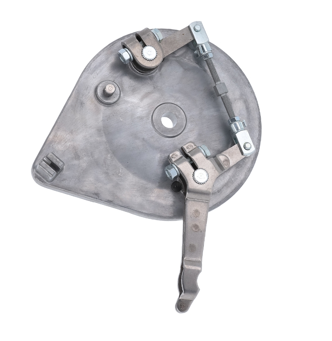

    So etwas gibt es inzwischen für Simsonmodelle bei Venandi zu kaufen. Sogar für's Hinterrad, obwohl ich es persönlich dort für sinnlos halte.
    Allerdings ausschließlich mit außenliegender Betätigung.
    VM Duplex Bremsschild, Bremsankerplatte Seilzug HINTEN KR51/1, SR4-, , 1,00 €
    Duplex Bremsen haben im Gegensatz zu Simplex Bremsen zwei auflaufende Bremsbacken Das bedeutet, dass beide Bremsbacken mit gleicher Wirkung abgebremst werde
    www.venandi-motors.com
    Was bei Simson seriell zum Einsatz kommt hat zwar auch zwei Bremsbacken, aber nur einen Nocken, der diese bewegt. Das ist dann eine Simplex Trommelbremse. Die gab es je nach Ausführung mit innenliegendem, oder außenliegendem Hebel. Wir wissen es ist innenliegend, also wird es vermutlich diese hier sein:
    Bremsschild hinten mit Bohrung (Bremszug innen) KR51/1, SR4-, 27,23 €
    für Ausführung mit innenliegenden Bowdenzug wird auch als Bremsankerplatte bezeichnet passend für Modelle: KR51/1, SR4-2 Simson Nr : 34561
    www.ostoase.de
