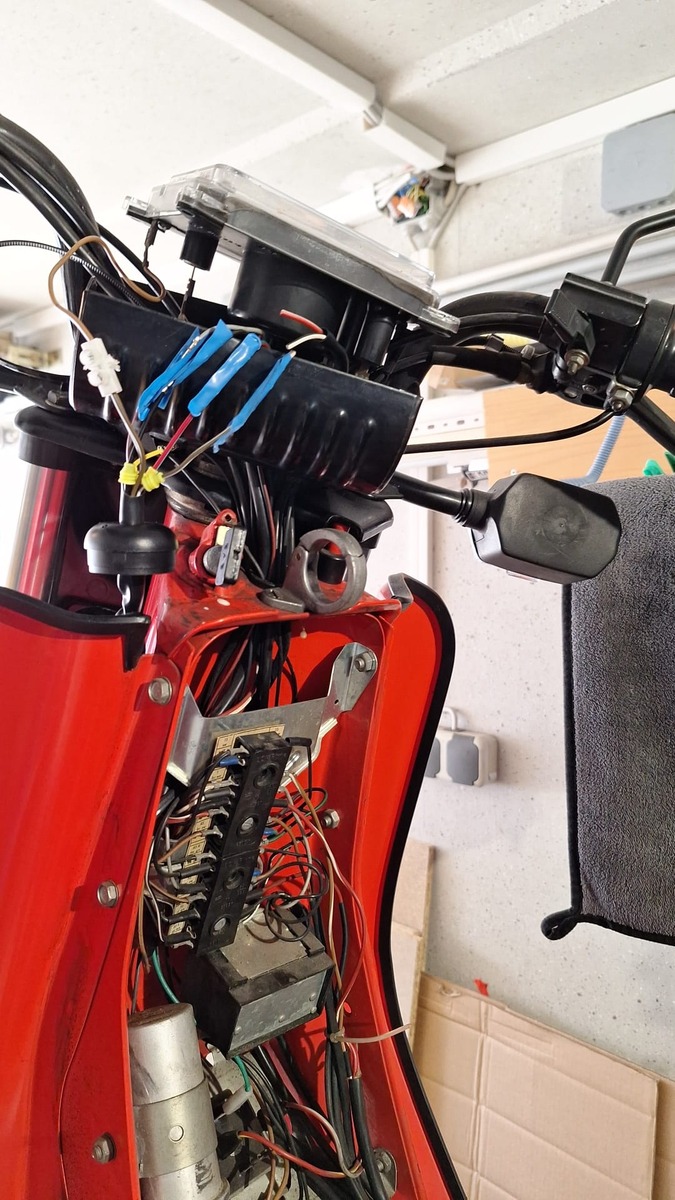

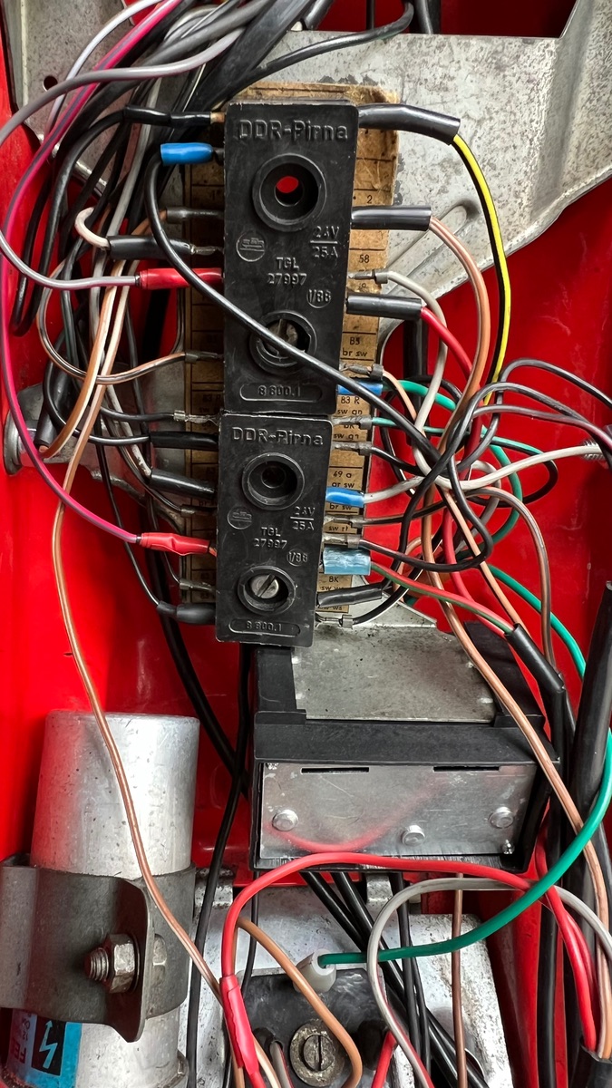

    Leider har der Vorbesitzer die Elektrik völlig zerpflückt - Kabel abgezwickt, wild isoliert und abgesteckt.....
    Habe soweit alles zusammen - incl. neuer ELBA und Zündschloss.
    Ich hatte die Version mit 7 Kabel, ohne Lichthupe
    Bei der ersten Probefahrt habe ich festgestellt, dass das Licht falsch angeschlossen ist - über die Batterie. Das Licht wurde natürlich dann immer Dunkler...
    Bei dem Versuch es umzukabeln habe ich den Scheinwerfer an die rot/weißeLeitung - Klemme 59 angeschlossen da ist mir die ELBA wieder durchgebrannt - ist ja Wechselstrom

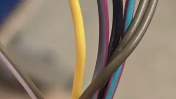

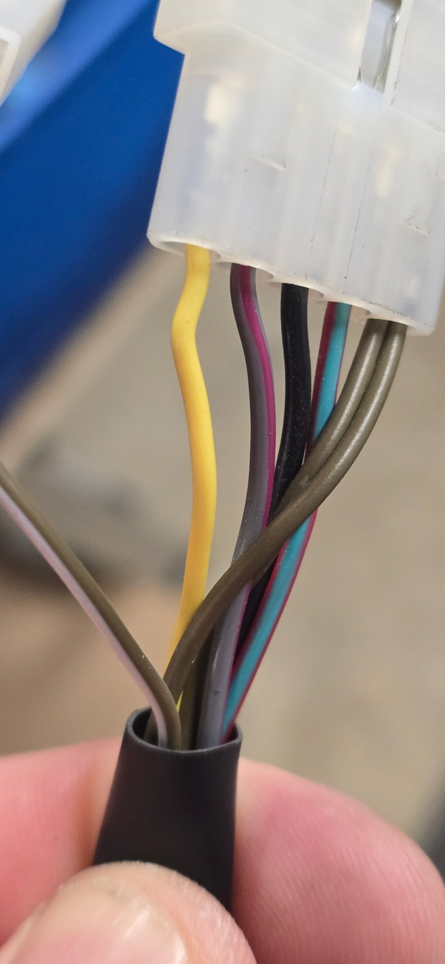

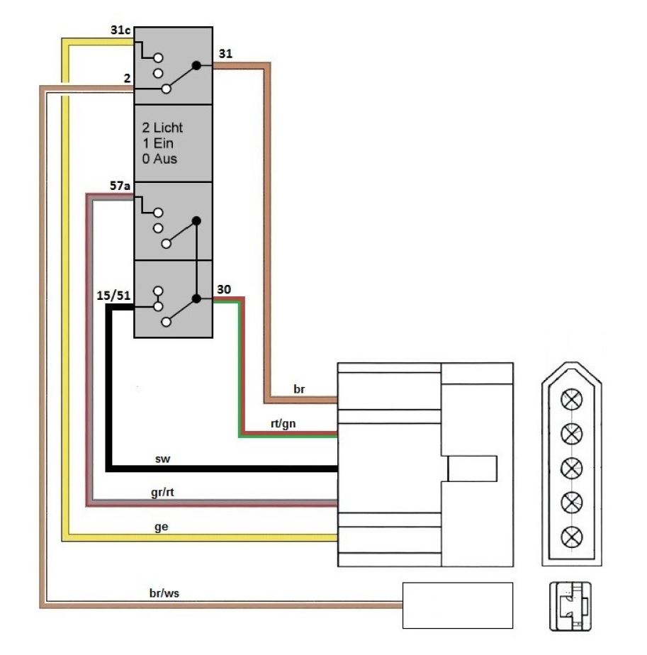

    Das MZA Zündschloss ("Sicherheitsschloss" gleichschliessend) ist wie folgt belegt:
    31 braun - habe ich an Masse angeschlossen
    30 rot/grün - Batterie +
    2 braun/weiß - an Klemme 2 Leitungsverbinder
    15/51 schwarz - an schwarz/gelb Klemme 15/51 Leitungsverbinder
    57a grün/rot - ???
    31c gelb - ???
    Bin jetzt nicht das Elektrikgenie, etwas Stromlaufplan lesen geht auch, mich irritieren nur die Bezeichnungen... 57a und 31c habe ich nicht an den Leitungsverbindern....

    Was deine Elektrik angeht, sollte das der passende Schaltplan sein: https://media.akf-shop.de/media/pdf/84/6d/bd/sr50-1b.pdf
    Licht an das rot/weisse Kabel sollte richtig sein, mit der Elba hat das nix zu tun, sind verschiedene Schaltkreise.
    Die Scheinwerferbirne sollte mit ihren 35W auch genau den richitgen Widerstand aufbringen um die Spannung im richtigen Rahmen zu halten.
    57a kommt an Tachobeleuchtung und Standlicht.
    Der gelbe 31c kommt in dem Schaltplan gar nicht vor, das wirkt auf mich wie eine Variante mit EWR.

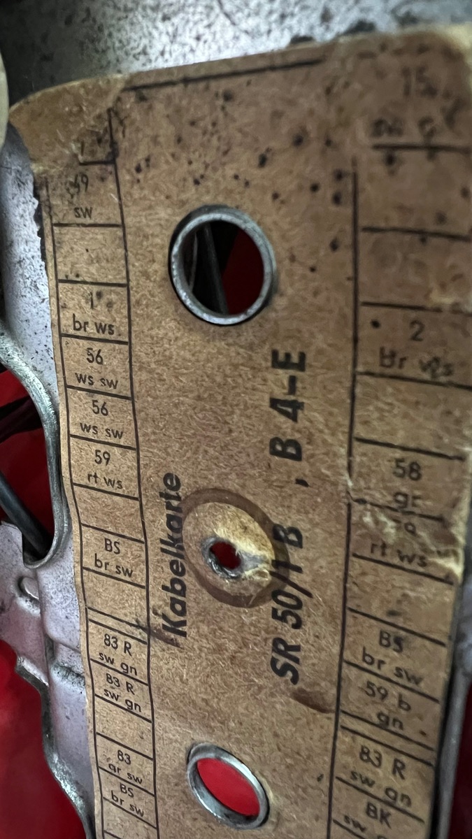

    Sieht ja so aus, als ob du den Plan vom "Moser" vorliegen hast. Oder woher ist der Ausschnitt?
    Was hast du denn genau für eine SR? Habe den SP von "SR50/1-B4 mal angehängt - da gibt es keine "30c"
    Passt auch zu dem was der_Ed geschrieben hat.

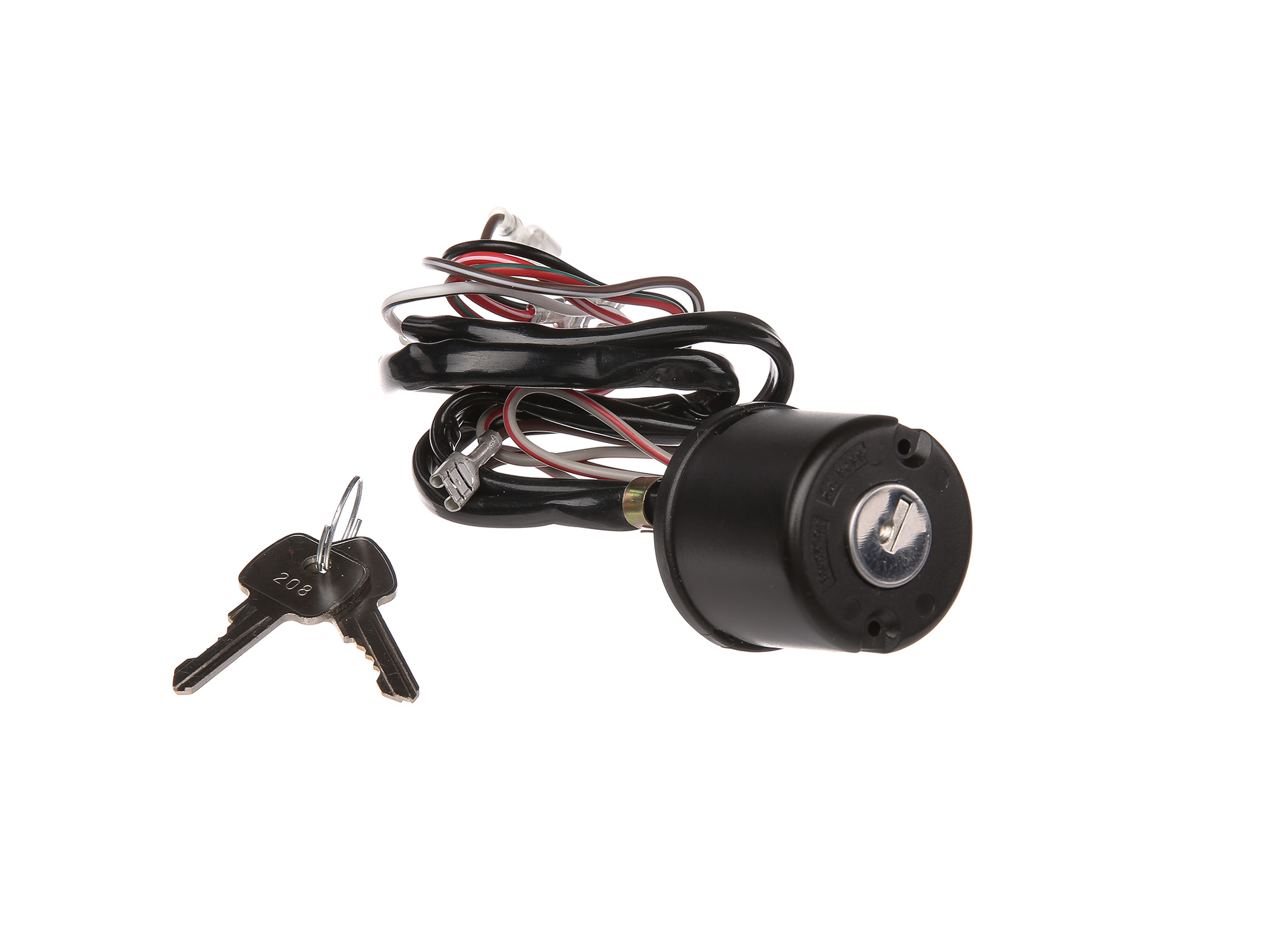

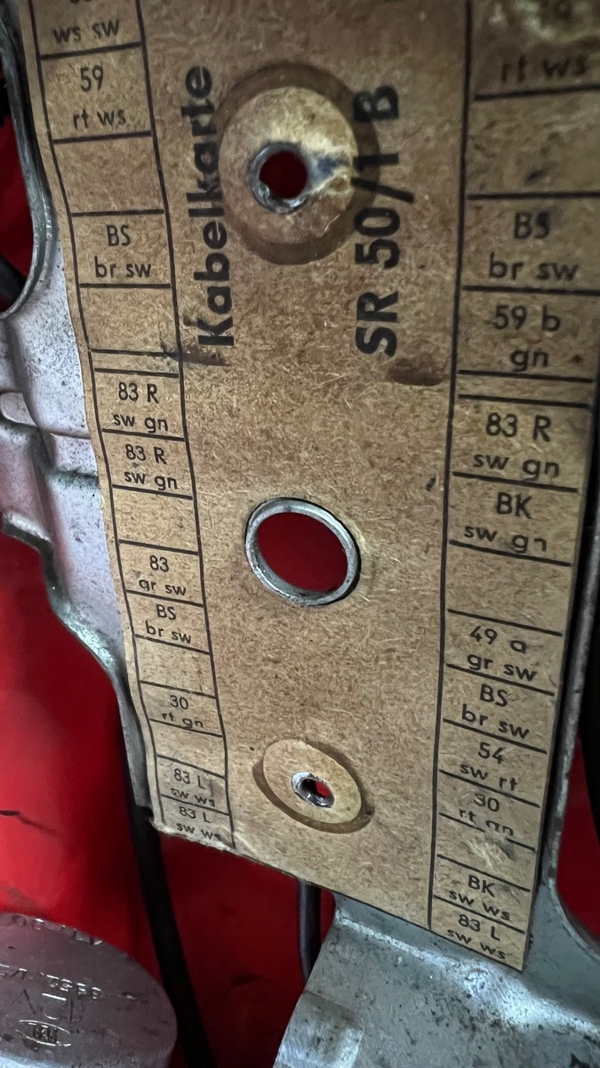

  • Hallo Leute , bin neu hier und hab auch das Problem mit dem zündschloss. Das gebe Kabel am Zündschlos bleibt übrig :/ Und am Sr50 hab ich ein ws/rt und ein ws/gr übrig :/. Blöde frage aber wohin damit ? Bj 1990
    P.s. Die anderen Kabel passen soweit und Schalterstellung 1 Blinker geht und Leerlaufkontollampe und 2 Lampe vorn und Tachobeleuchtung zusätzlich.
    Danke schonmal im Voraus
    Michael
  • Offenbar hast du das falsche Zündschloss.
    Du benötigst das mit 7 Kabel glaube ich, zähle mal am alten. Das SR50 Zündschloss gibt es mit 7 und 8 Kabeln.
