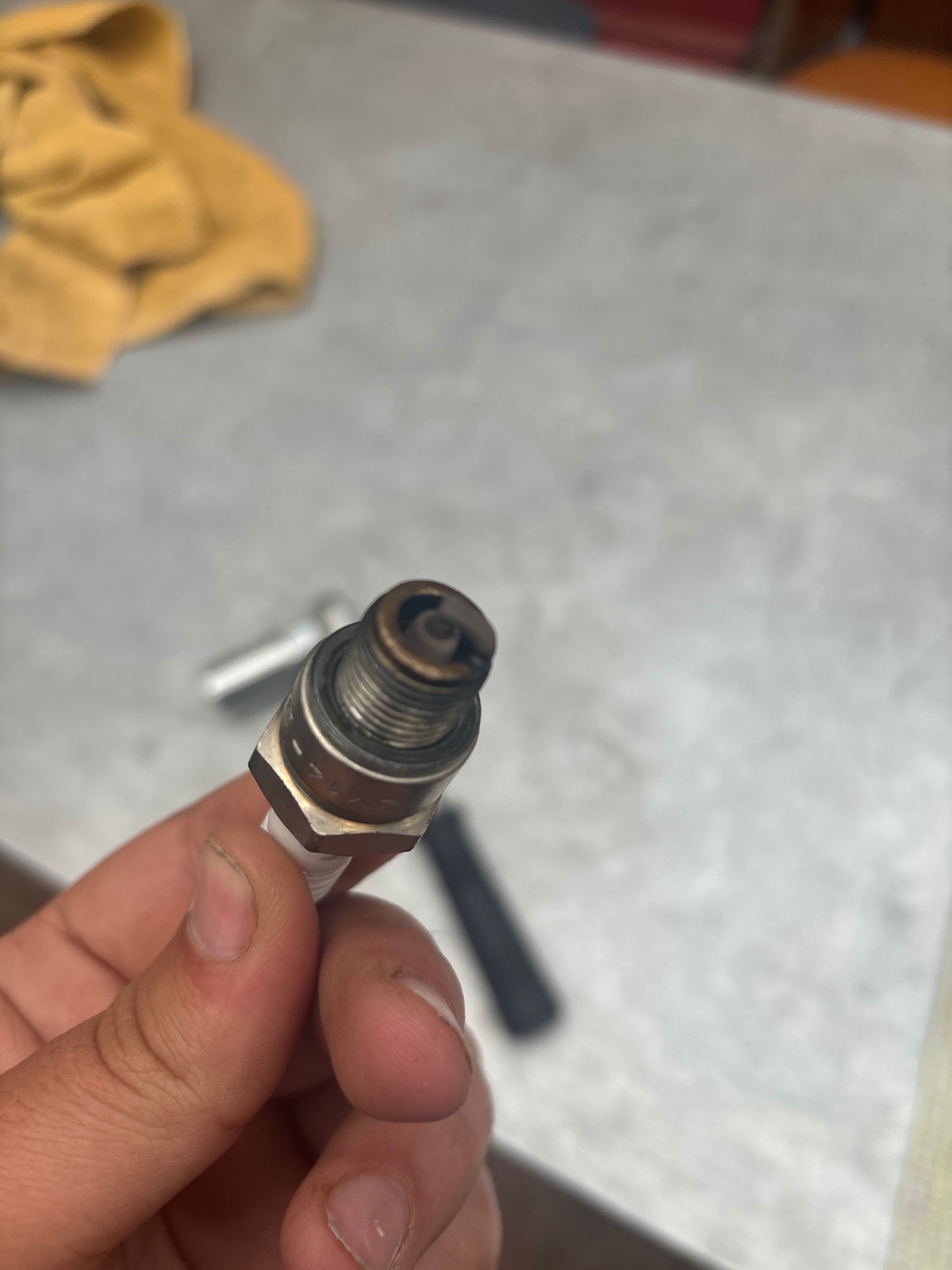

    Kerze ist so Schwarz Rehbraun mäßig.
    Ich würde mich sehr freuen wenn jemand weiter weiß, in Endeffekt läuft sie sehr gut aber in höheren Drehzahlen setzt sie wie aus.

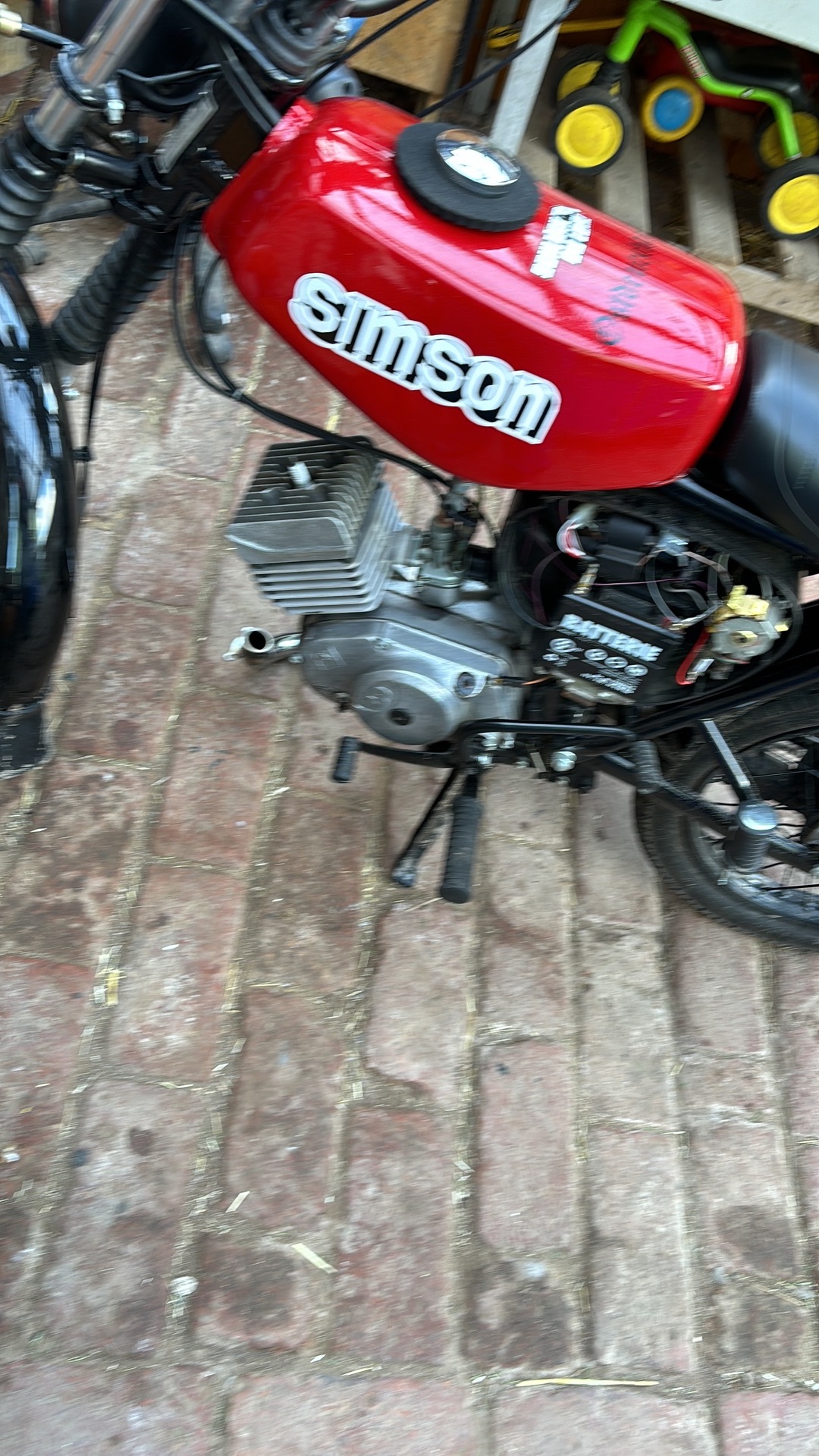

    Setup:
    - ZT60n S2
    - 19er Vergaser 90HD
    - Schnellgasgriff
    - Vape Zündung
