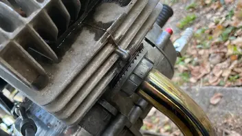

15. September 2024 um 16:47 #1 MoinZwischen Zylinderkopf und Zylinder tritt Öl aus / BenzingemischHat einer eine Ahnung wieso
15. September 2024 um 16:59 #2 Weil es an der Stelle nicht dicht ist !?Kopfschrauben mit dem entsprechenden Drehmoment an/nachziehen. Wenn es nicht hilft, demontieren, sichtprüfen, Flächen plan bearbeiten und wieder fachgerecht montieren...
15. September 2024 um 18:42 #3 Sieht mir nach nem beschichteten Zylinder aus. Neue Kopfdichtung verbaut und Muttern nach Vorgabe angezogen?
