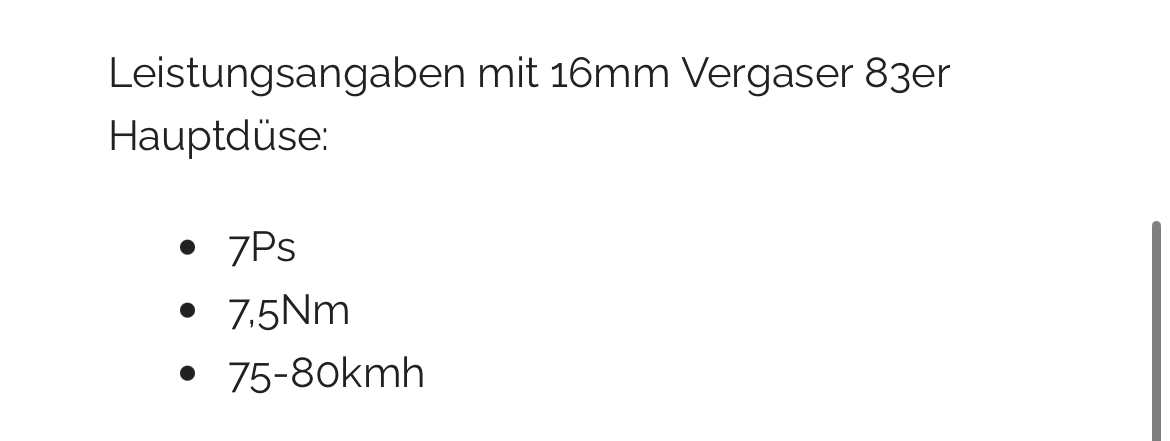

  • Meinst du in Richtung 80? 78?
    Ich bin auch schon skeptisch was die 83hd angeht auf der Seite von pz-Tuning steht zwar 16n1-11 mit 83 hd 7ps jedoch finde ich auch eine 83 ist für einen 16n1 ziemlich groß meint ihr das könnte was mit der 1zu 40 mische zutun haben das es dadurch überfettet

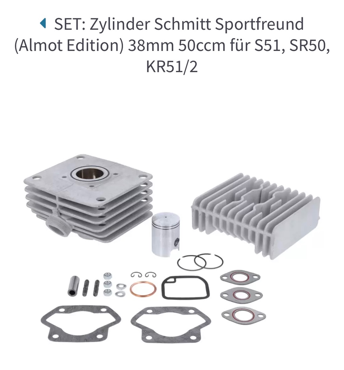

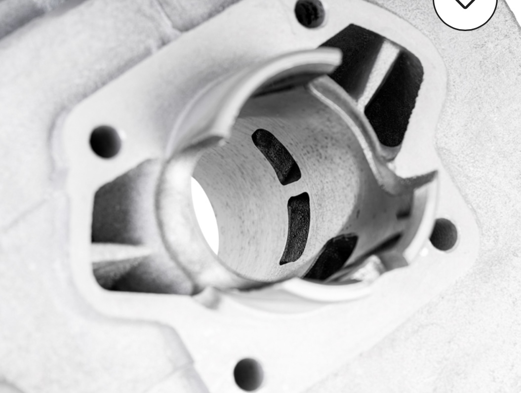

  • Was ist es denn überhaupt genau für ein Zylinder?
    Verbaue die 78er. Wenn es damit besser läuft hast du schon mal eine mögliche Ursache gefunden.
    Dann kannst du testen ob ne 80er HD besser/schlechter läuft.
    Der Motor geht nicht gleich fest. ;)
    Ansonsten kannst du auch deinen ZT-Luftfilter wieder gegen den originalen tauschen.
    Der reicht für einen 50er oder 60er Sport ohne Probleme und du bist wieder unauffälliger unterwegs.
