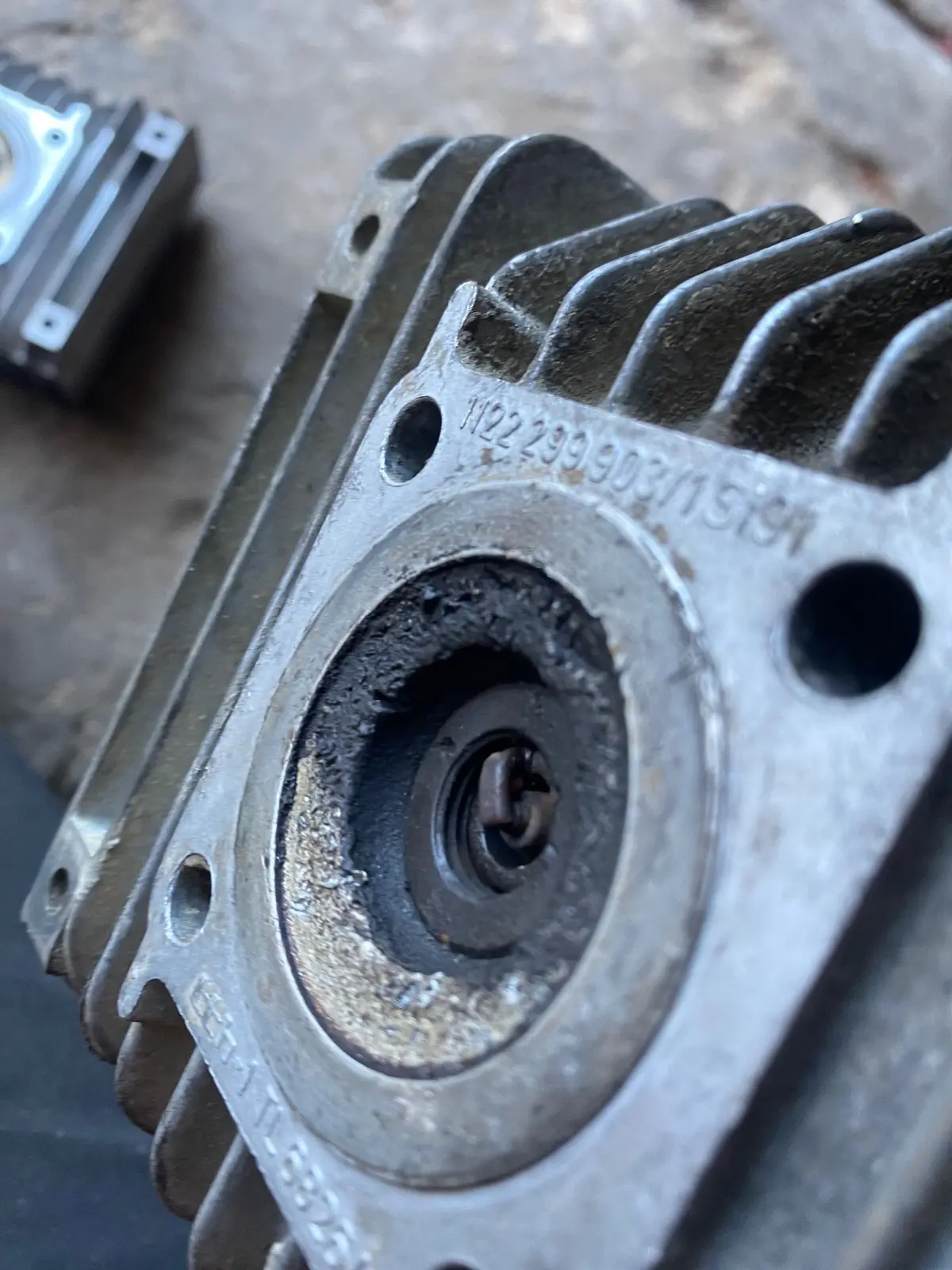

  • Guten tag
    Ich hab ne frage ich habe letztens eine s51 gekauft und dort war der im unteren bild gezeigte zylinderkopf verbait mit der verschraubten isolator spetzial allerdings kann ich nicht wirklich viel danig anfangen weil das offensichtlich kein normal teil ist beim dem anderen bild sieht man wie der brennraum eines almot zylinders im vergleich aussieht und auch original köpfe solten soh änlich ausehen kann mir wer sagen was es sich mit dem ding hier auf sich hat
  • Bei dem unteren hat sich ein Fremdkörper verewigt und ist offenbar eine Gewindereparaturbuchse verbaut worden, die scheinbar für Zündkerzen mit längeren Gewinde gedacht ist.
