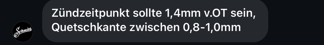

    Mein 60ccm Schmitt Sportsfreund überzeugt mich im top Speed nicht zu 100% denn ich fahre „nur“ 75kmh was jetzt nicht wenig ist aber habe schon 50er von Schmitt gesehen die deutlich schneller fahren..
    Darum die Frage ob sich jemand mit dem Zylinder auskennt und mir aushelfen könnte
    Setup: 19er vergaser von zt mit 100er HD und luffi Blech,AOA2 von adlertech und ein 4 Gang Getriebe
  • Schaue mal hier :
