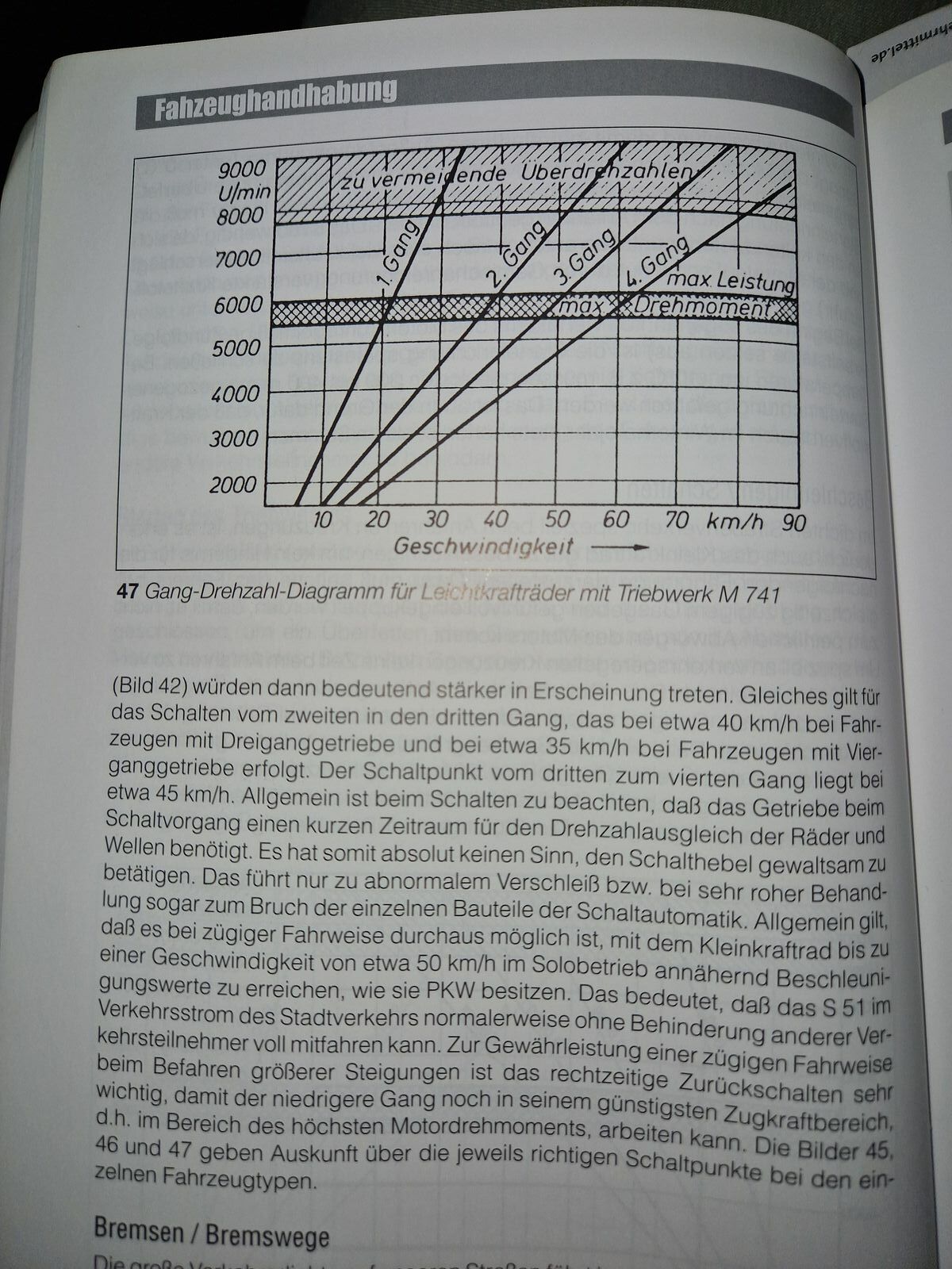

Es gab aus Suhl, ein original Diagramm wo man die Ganganschlüsse herleiten kann. Also ein Geschwindigkeit/Drehzahl Diagramm.
Bin grade mit dem Wischtelefon im Internetz unterwegs, sonst hätte ich was raus gesucht ...
Im Erhard Werner Büchlein über die S51 ist wohl so ein Diagramm enthalten. Schau doch mal bei Amazon und co. !
