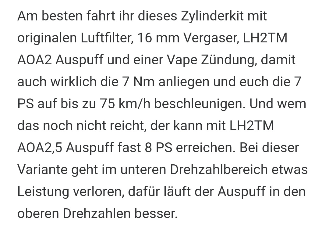

  • Wenn es Windstill war ca 70 laut Gps, sonst ein wenig Langsamer. Ich würde bei mehr auf eine Bearbeitung setzten. Einen Originalen Zylinder aber original lassen. Falls es ein Nachbau ist, gerne jemand geben, der den Bearbeiten kann. Hier im Forum gibt es da ein paar Anlaufstellen. Sonst kann ich auch noch Lh2tm empfehlen, von dem habe ich einen 85er, mit dem ich zufrieden bin und er bietet auch einen 50er Sport an, der 75-80 läuft.
    https://www.lh2tm.de/shop/zylinderkits/lh2tm-s51-sport-1/
