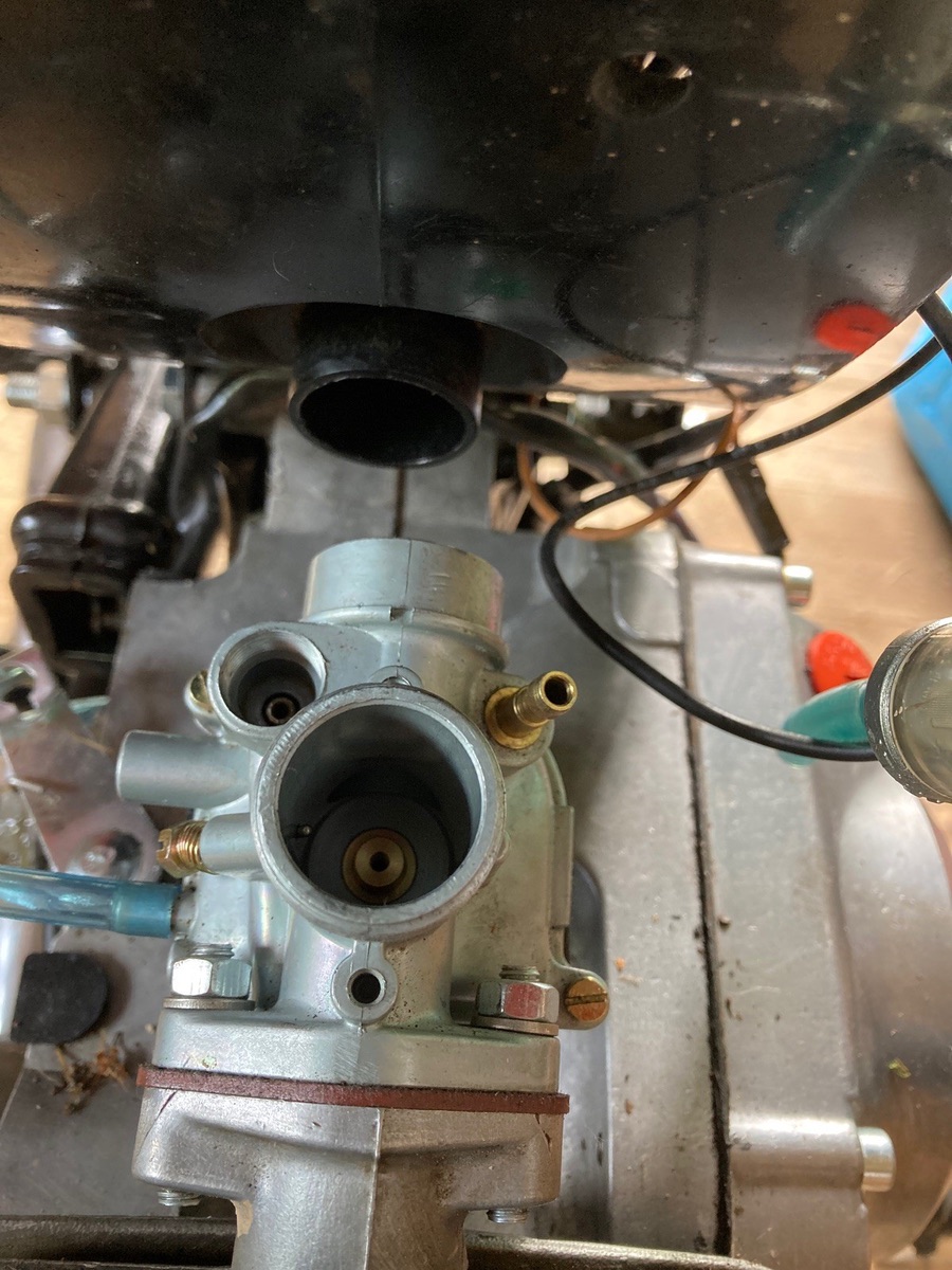

  • Hallo zusammen,

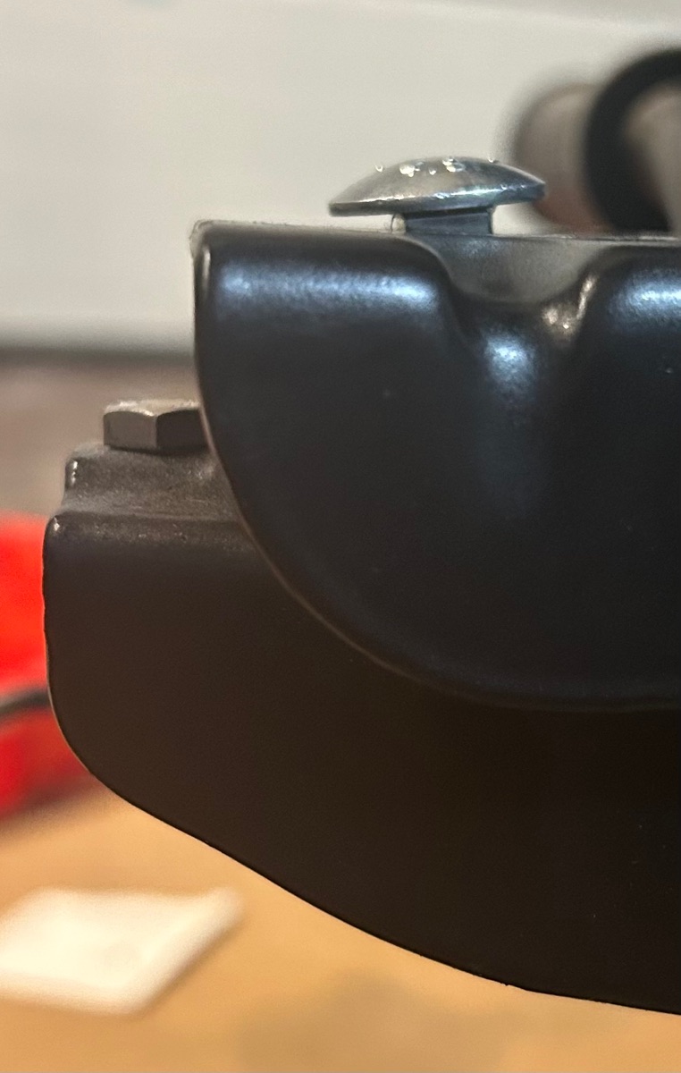

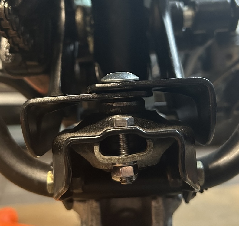

    ich baue aktuell eine Simson S51 auf. Beim Einsetzen des Motors ist mir aufgefallen, dass die Ansaugmuffe schief zum Vergaser ist und nicht gradlinig verläuft. Ich habe bereits Motorlager überprüft und darauf geachtet, dass das linke Motorlager über den rechten liegt. Habt ihr noch eine Idee, was ich überprüfen könnte? Mir ist noch aufgefallen, dass die Flachrundschraube schief im unteren Motorlager sitzt. Ist das normal?
  • Das kann auch am Zylinder liegen. Wenn der Flansch da ein wenig abweicht... oder der Zylinder ist nach rechts im Anschlag gedreht und festgeschraubt.. kannst du auch entgegenwirken mit Zylinder nach links drehen. Find ich zwar nicht so geil...
    Vielleicht ist auch der Herzkasten etwas schief eingebaut/befestigt.. usw.
    Kann an verschiedenen Sachen liegen, bzw. kannst du auch durch einige Veränderungen die Teile auch zueinander ausrichten.

  • Is der Zylinder schon gelaufen? Wenn er neu geschliffen ist kann man durch lösen des Kopfes den Flansch weiter nach rechts drehen wie es mein Vorredner schon gesagt hat. Bei einem eingelaufenen Zylinder würde ich das lassen da es dann nur zum rasseln kommt.
