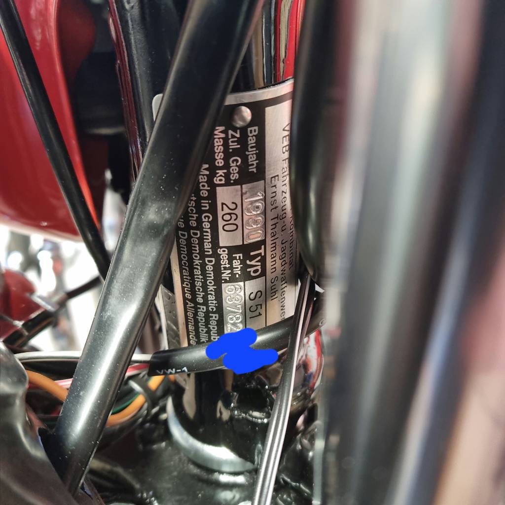

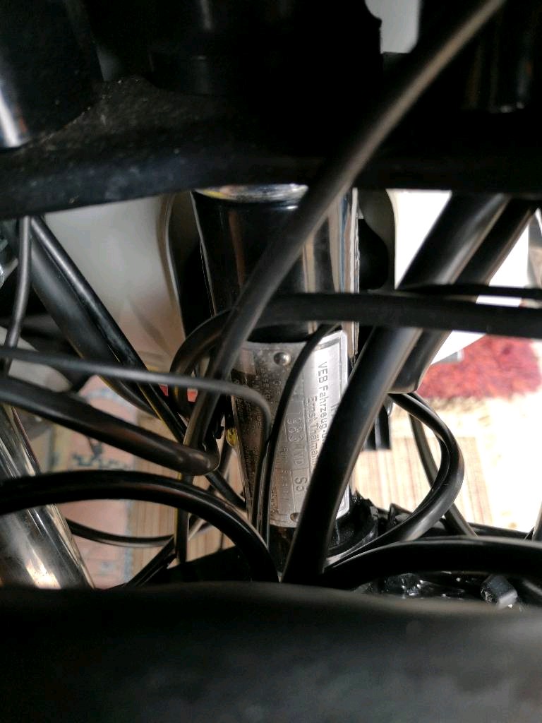

    Dieses Bild vom Typenschild hab ich noch bekommen

    Es wäre gut wenn das Typenschild so fotografierst das man es komplett sieht und auch was erkennen kann, so ist es witzlos.

    Naja das Bild hab ich nicht gemacht, ich habe explizit und ein Bild des Typenschildes und der Eingestanzten fin gebeten , das war das einzige was ich bekommen habe.

  • dürfte ja wenn ich mich dieses mal nicht verschaut hab kein Export Modell sein?
    Bj 1990 da die Wahrscheinlichkeit das ein Reimport ist sehr hoch.
    Die Liste ist beiweiten nicht vollständig und beinhaltet FINs von bekannten Reimporten.
    FIN auf Rahmen ist selbst eingeklöppelt wenn da kein Nachweis von der Zulassungsstelle gibt, das die legal auf den Rahmen eingeschlagen wurde, Finger weg.
    Das Typenschild ist auch kein originales.
