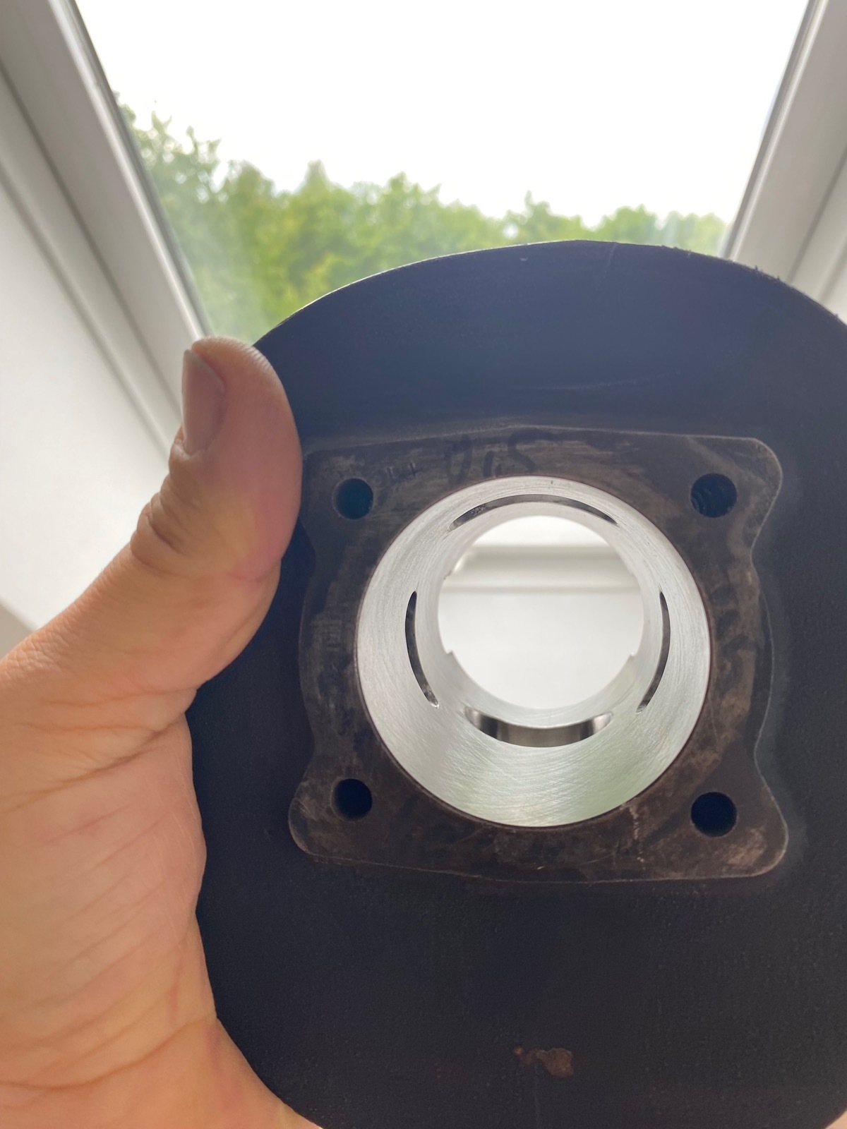

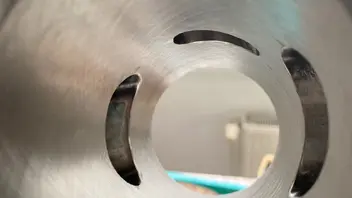

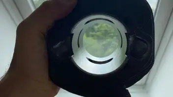

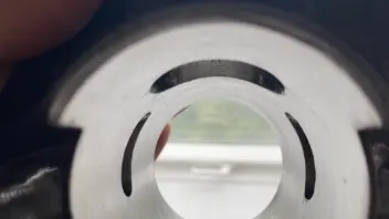

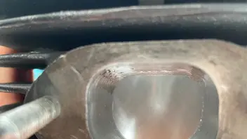

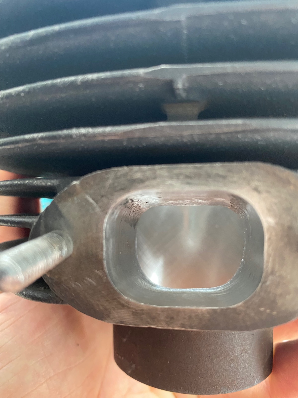

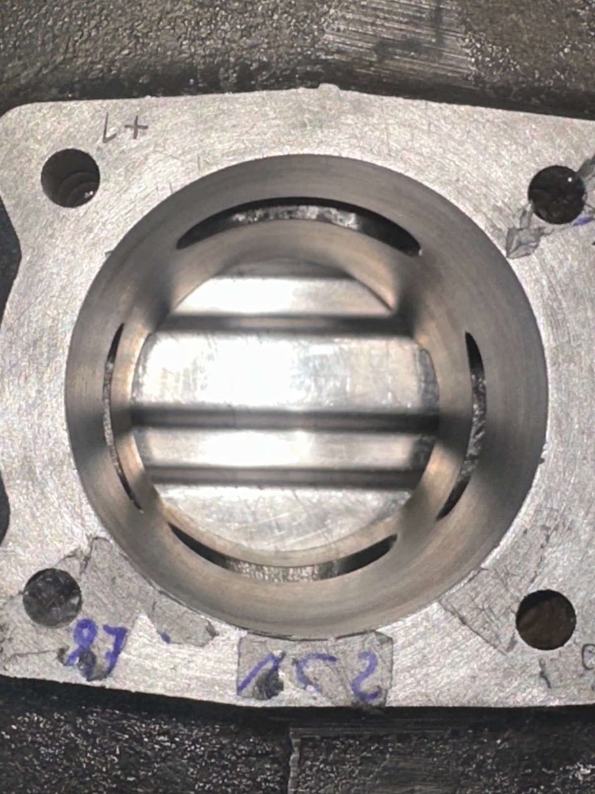

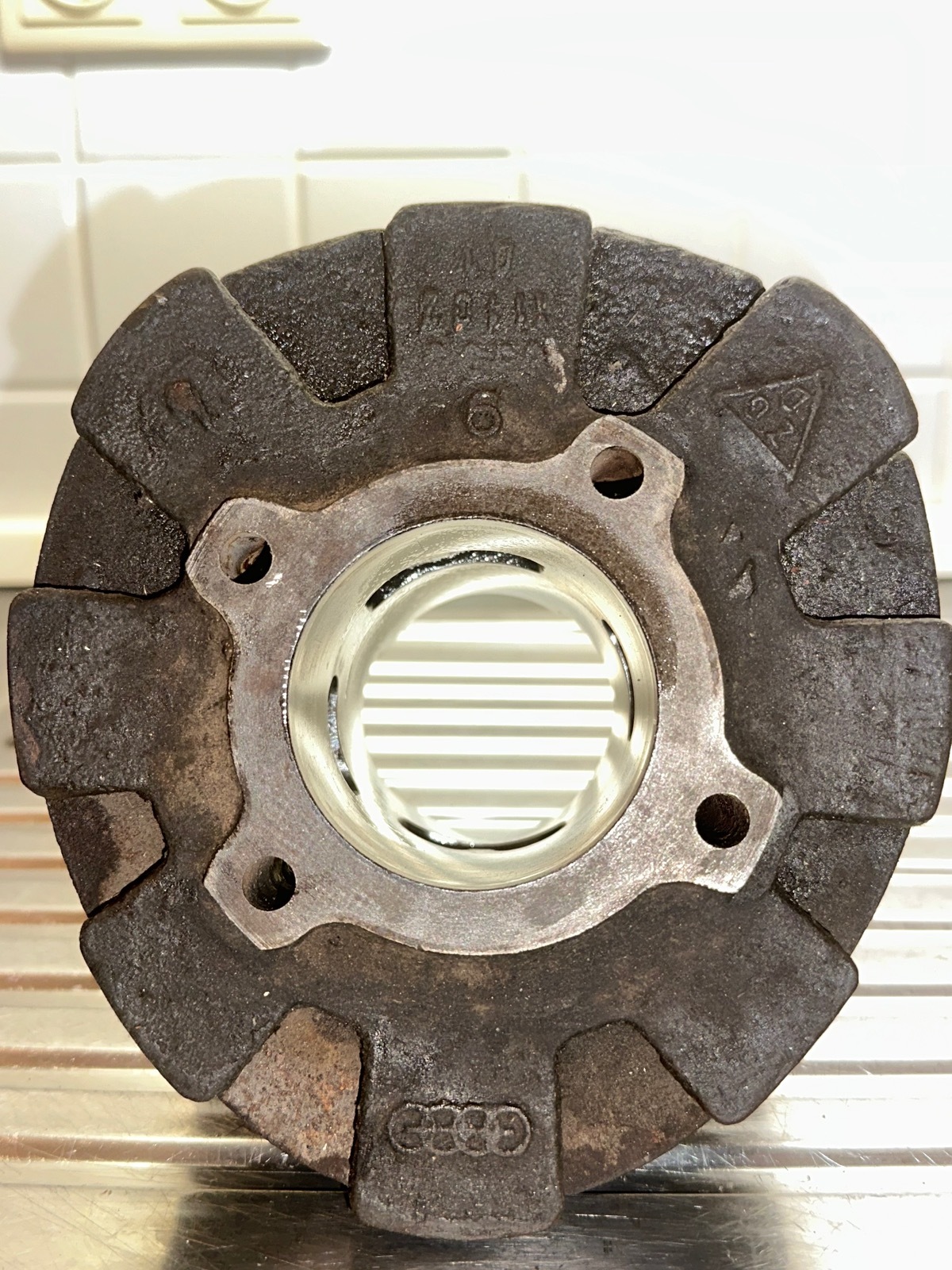

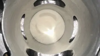

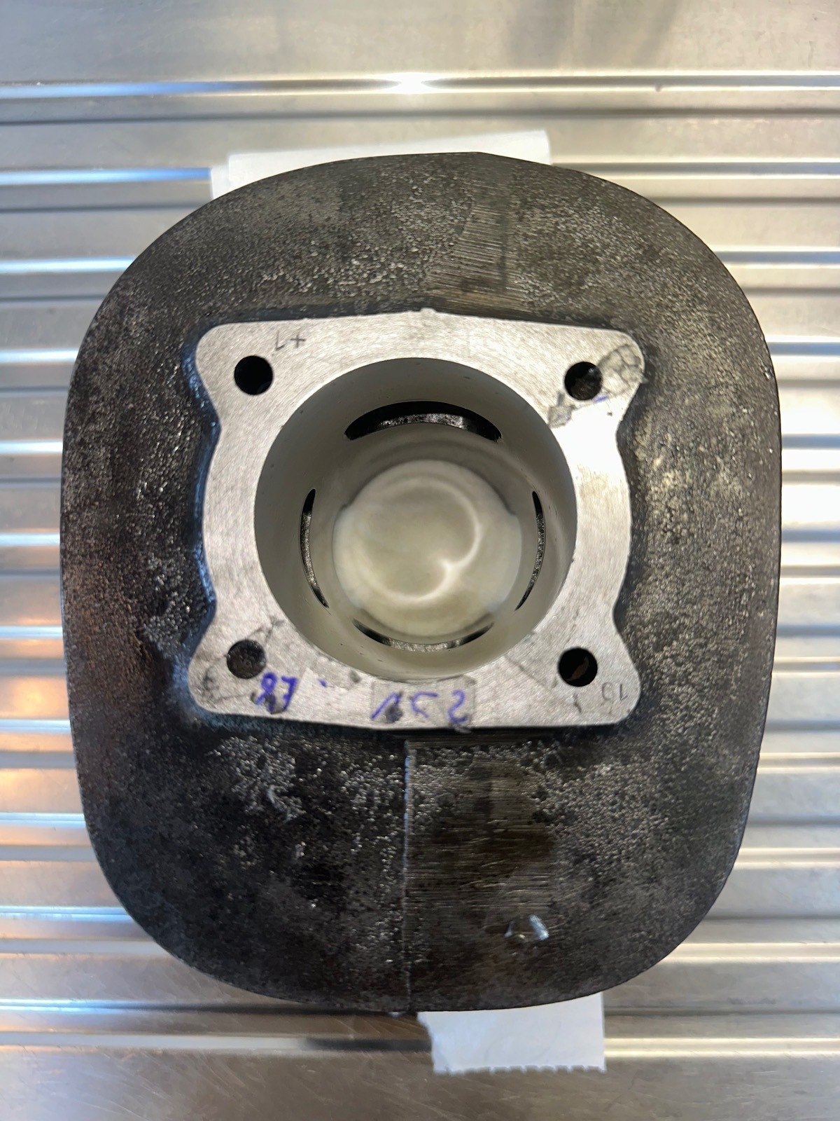

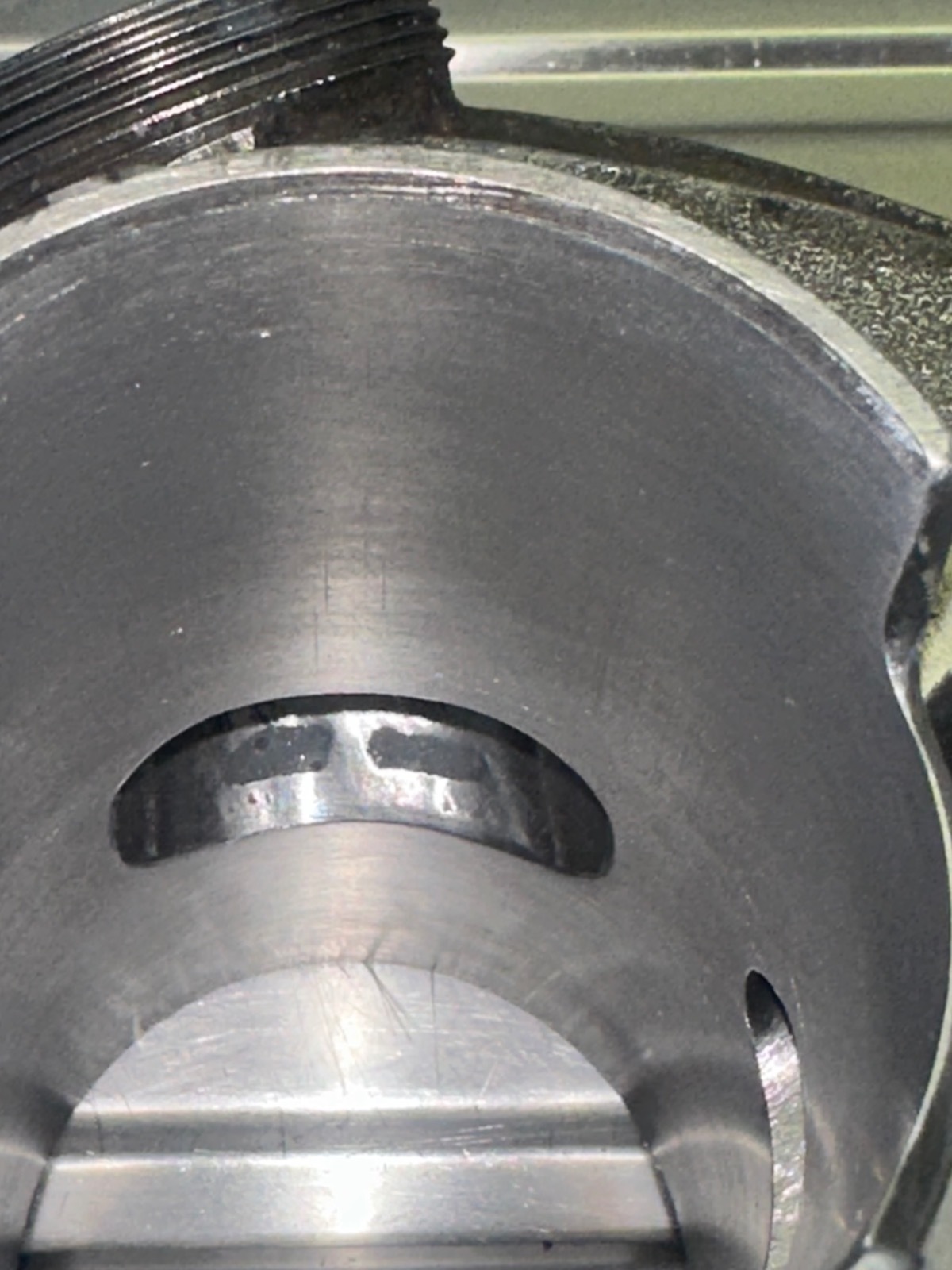

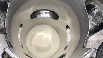

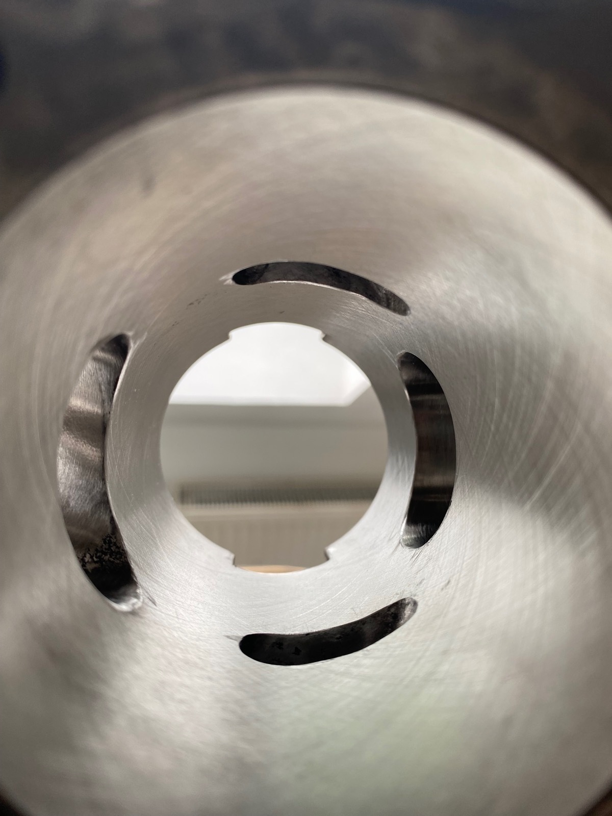

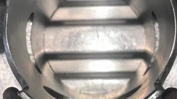

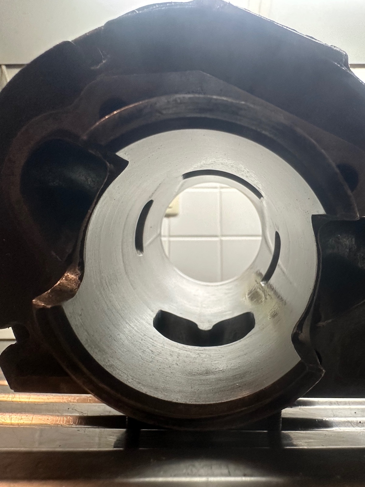

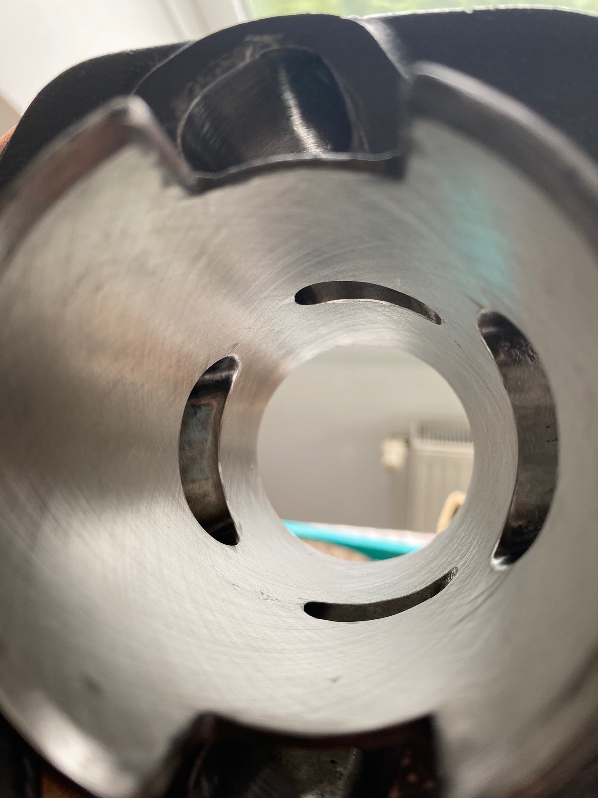

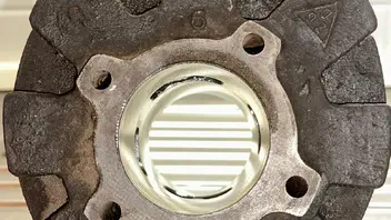

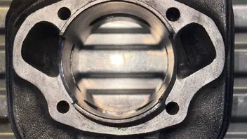

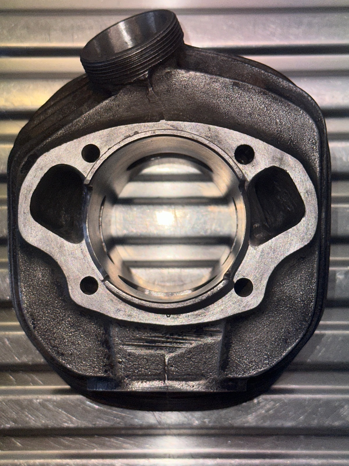

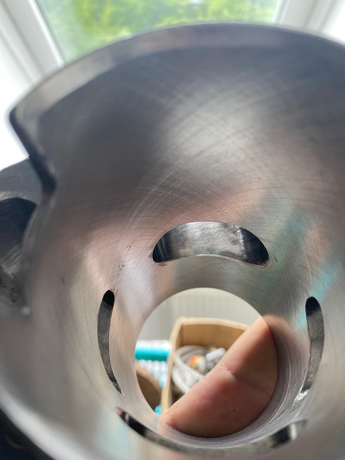

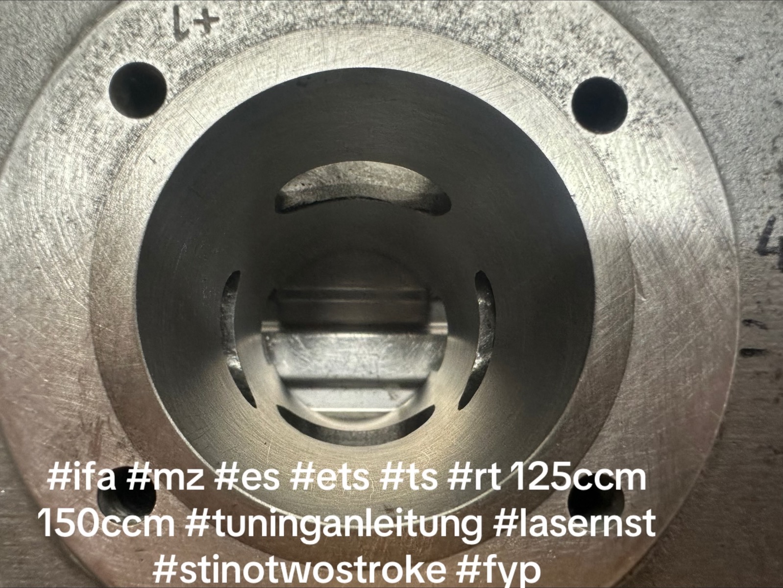

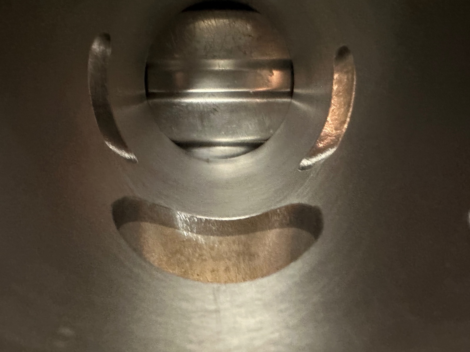

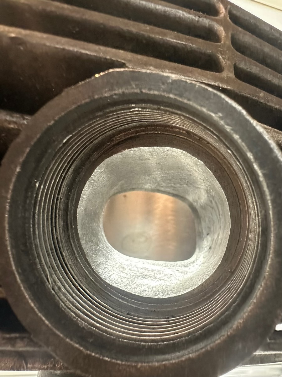

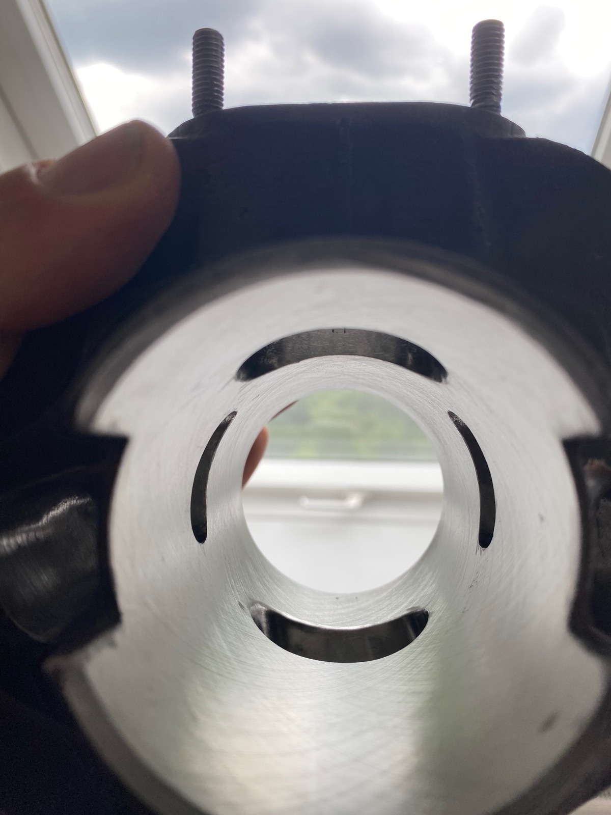

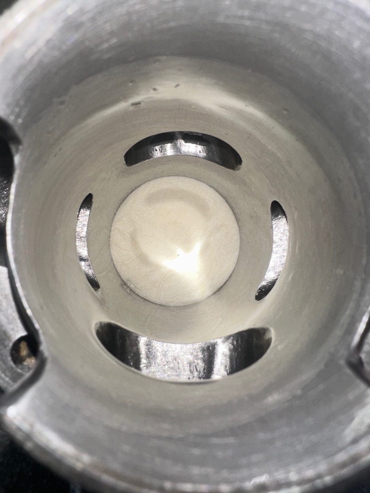

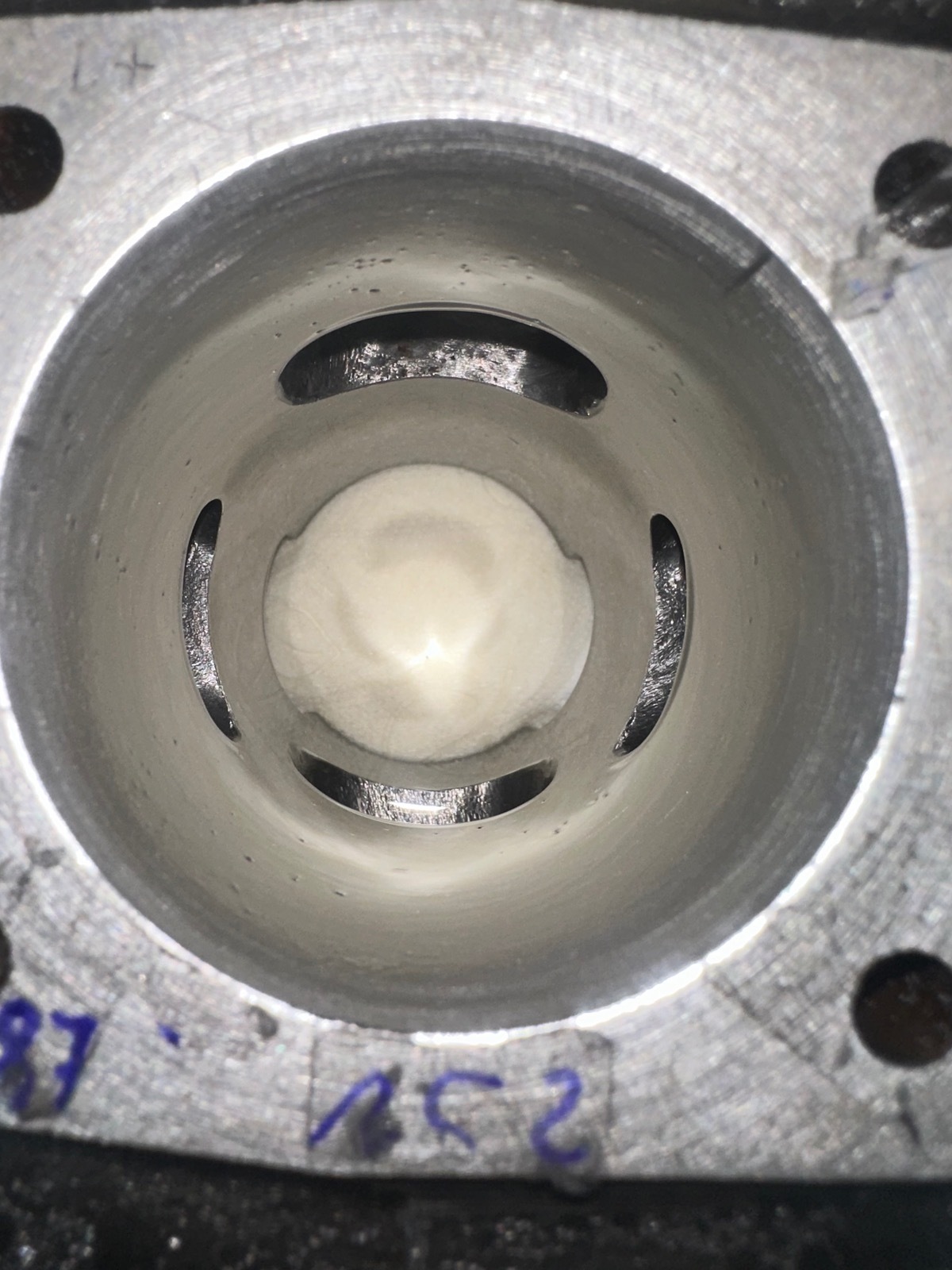

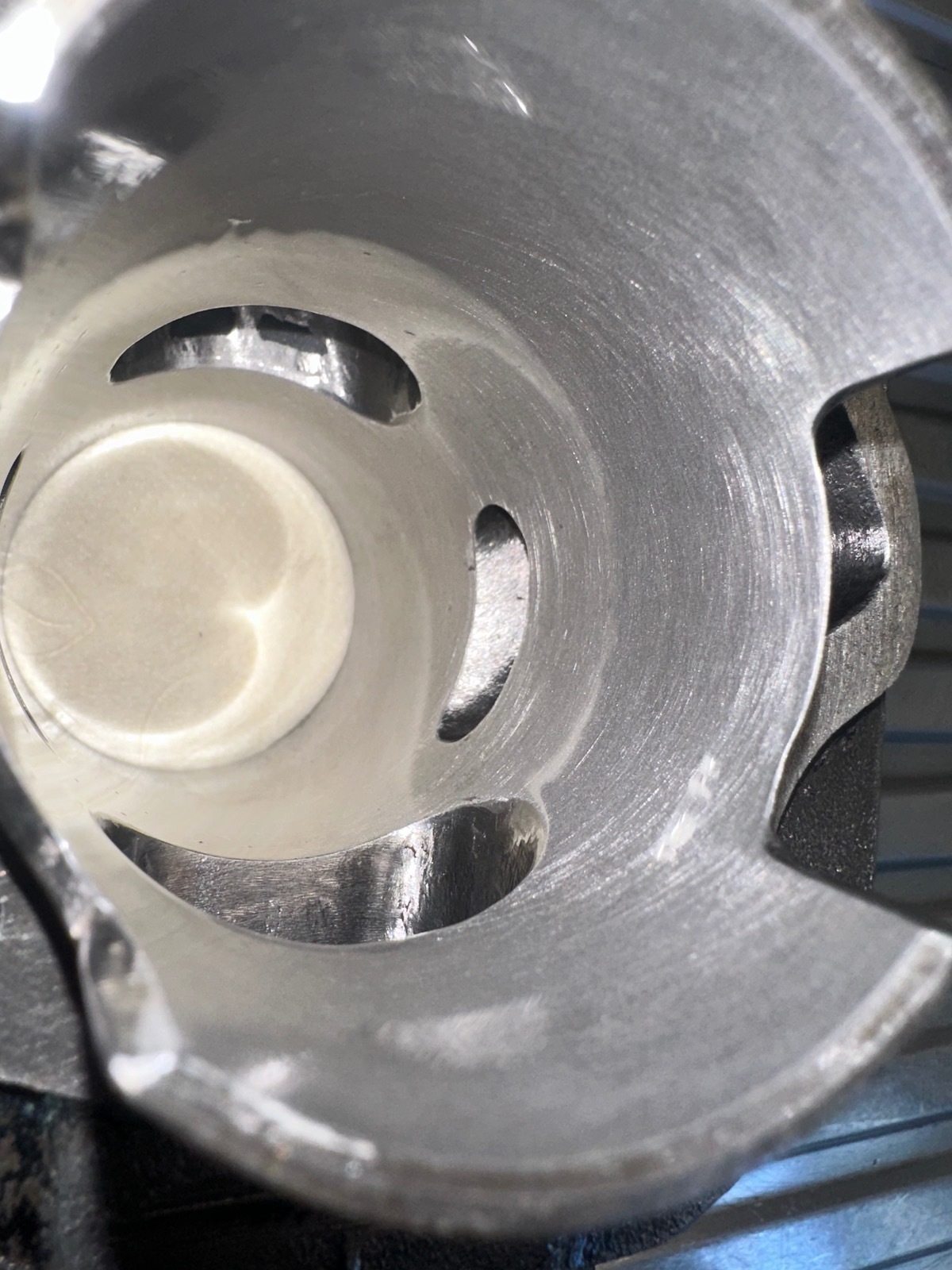

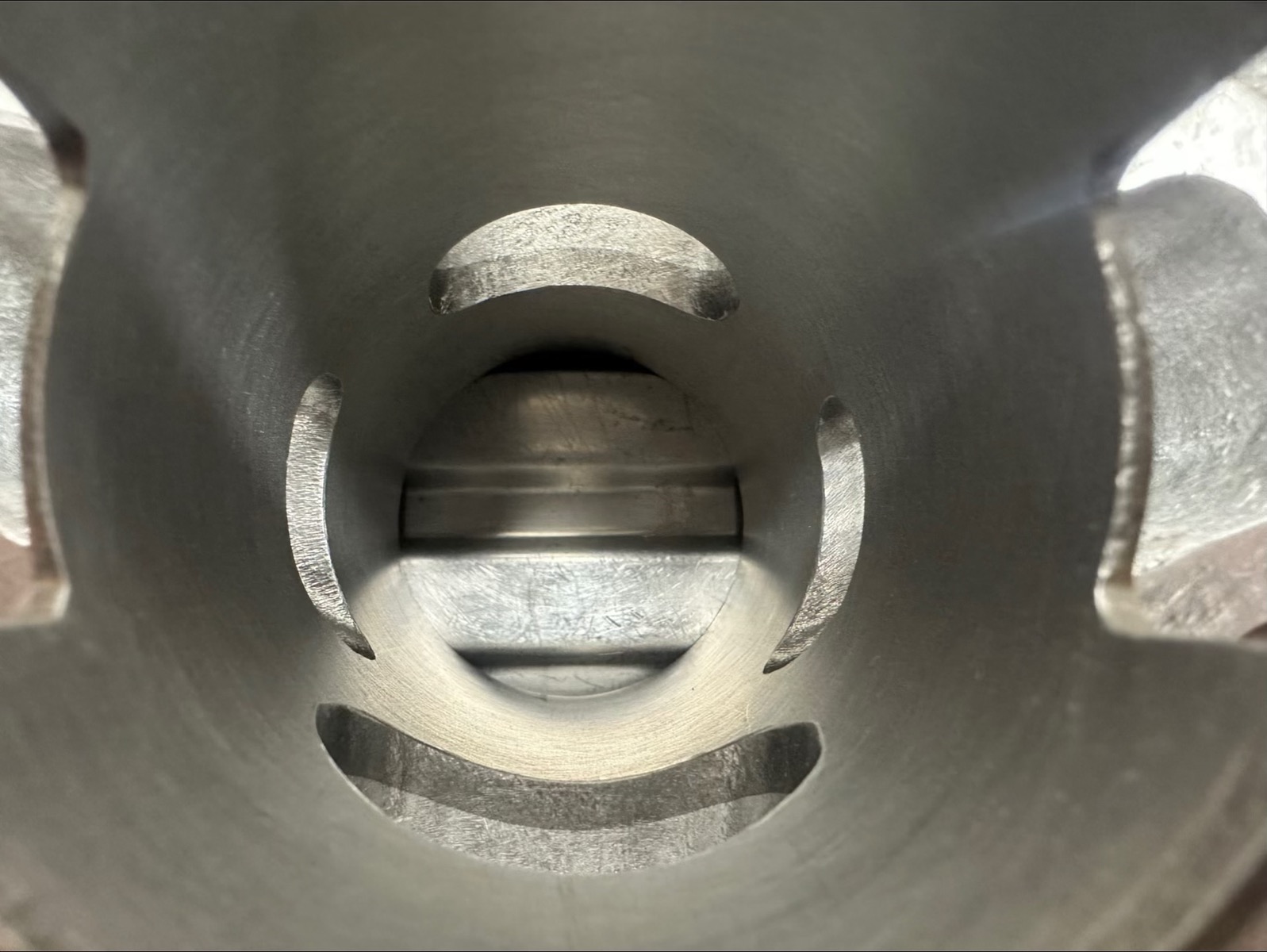

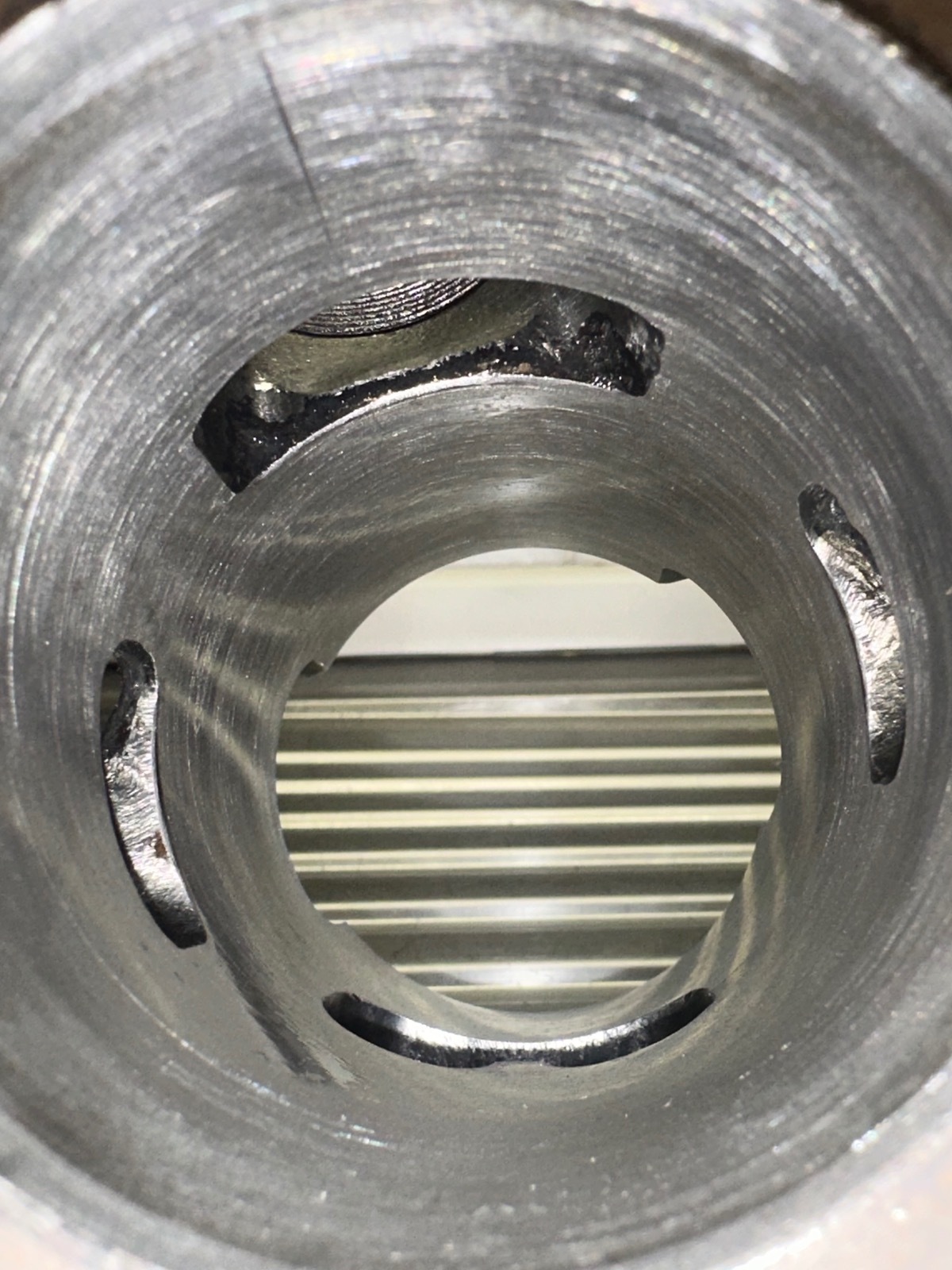

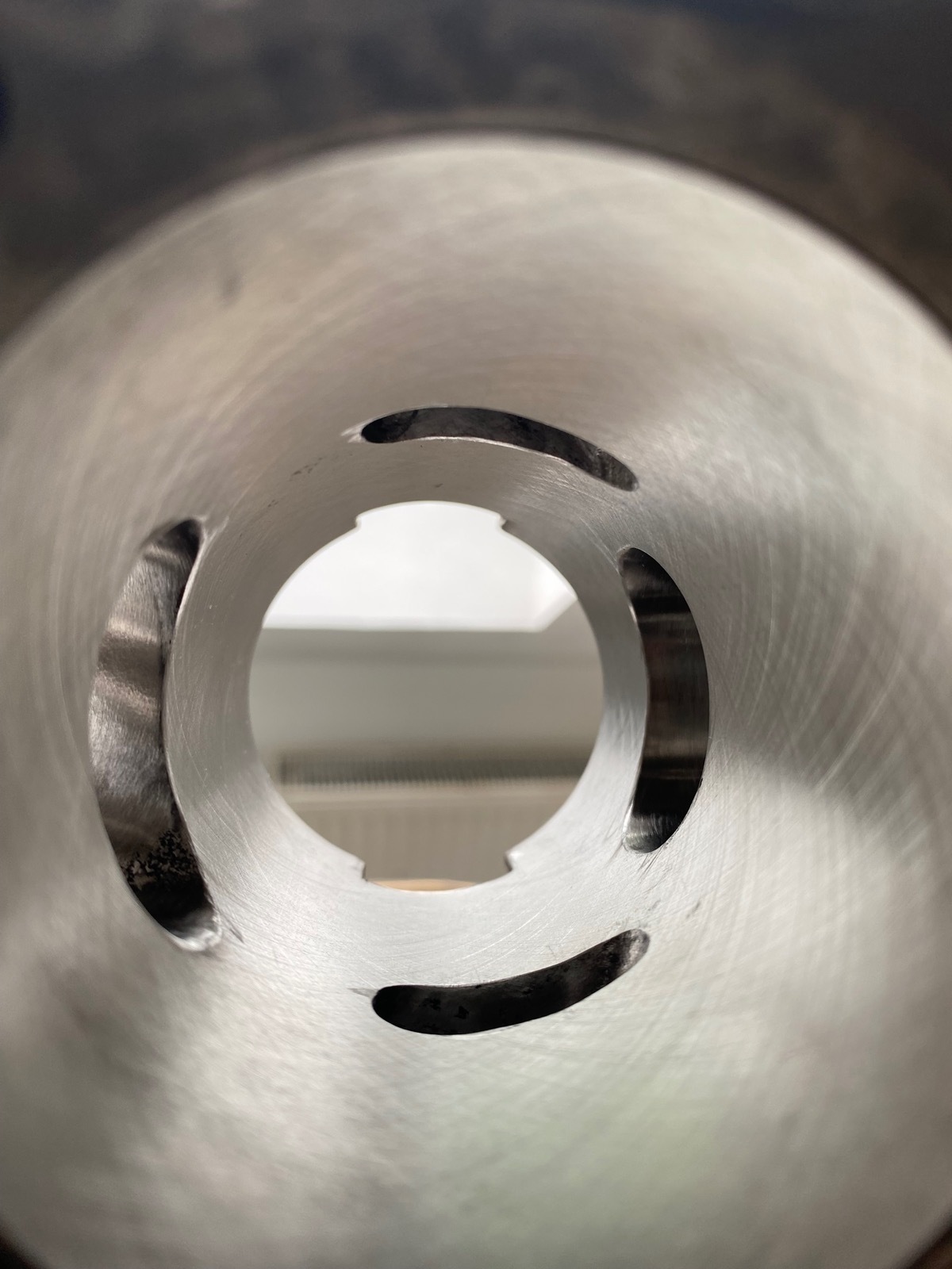

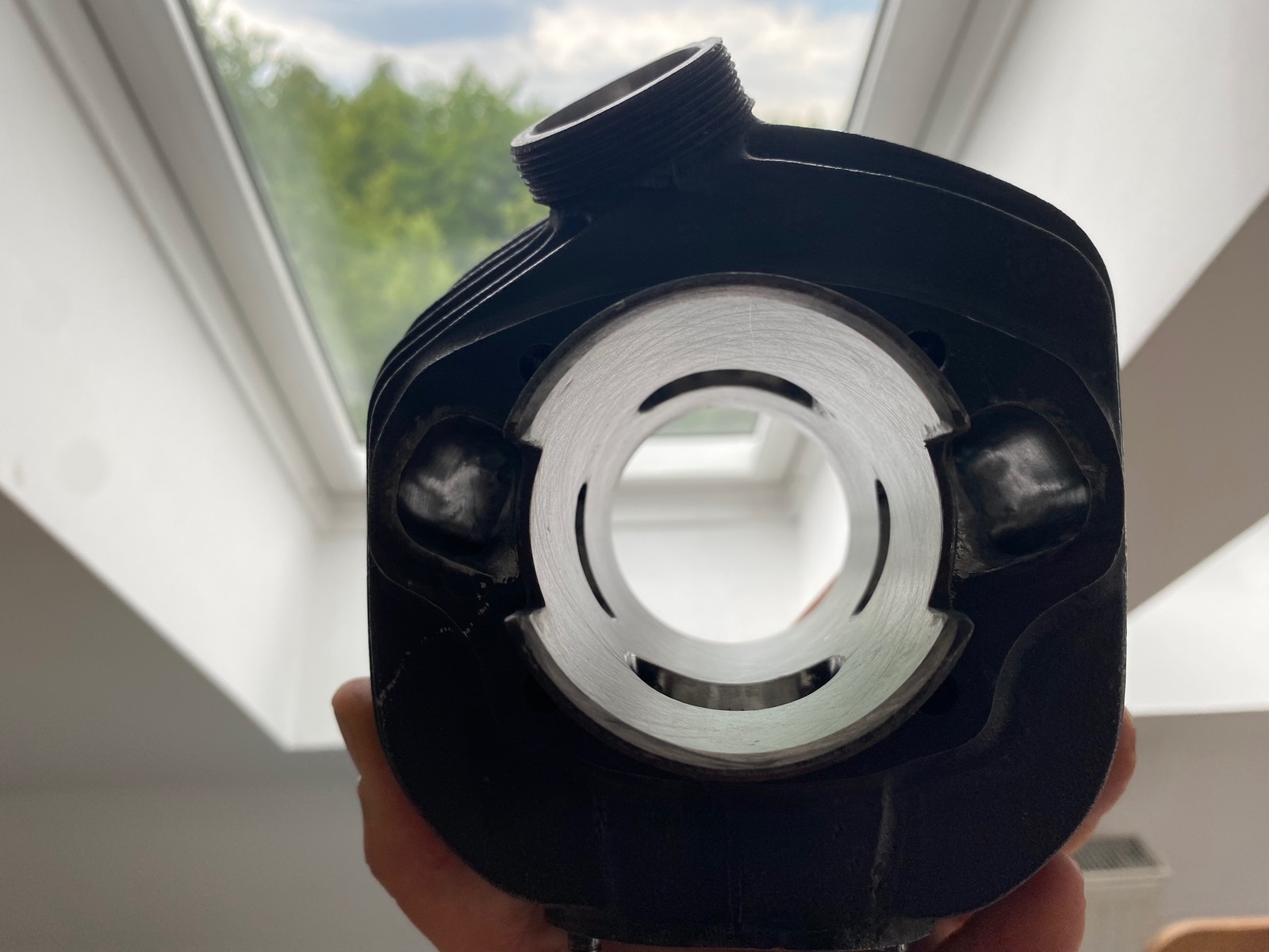

Anbei ein paar Fotos zur 150er RT
Zylinder IFA MZ RT125/3 und IWL Berliner Roller Tuning DKW175 TS150

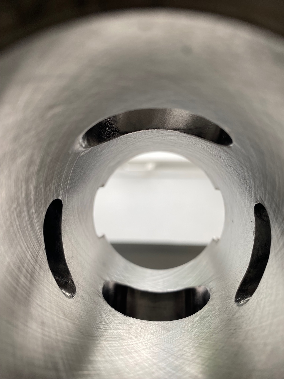

Schreib mal paar Daten dazu. Sz, Anbauteile etc
er hat die Steuerzeiten der letzten 150er TS und breitere zusammen mit den 150CC sollte das der RT einen ordenltichen Schub verpassen, glichzeitig aber leicht abzustimmen gehen.
Er wurde auf 172 gefräst und geklebt.
MZ TS Es 150 und DKW175
