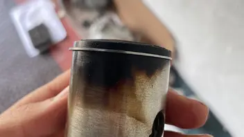

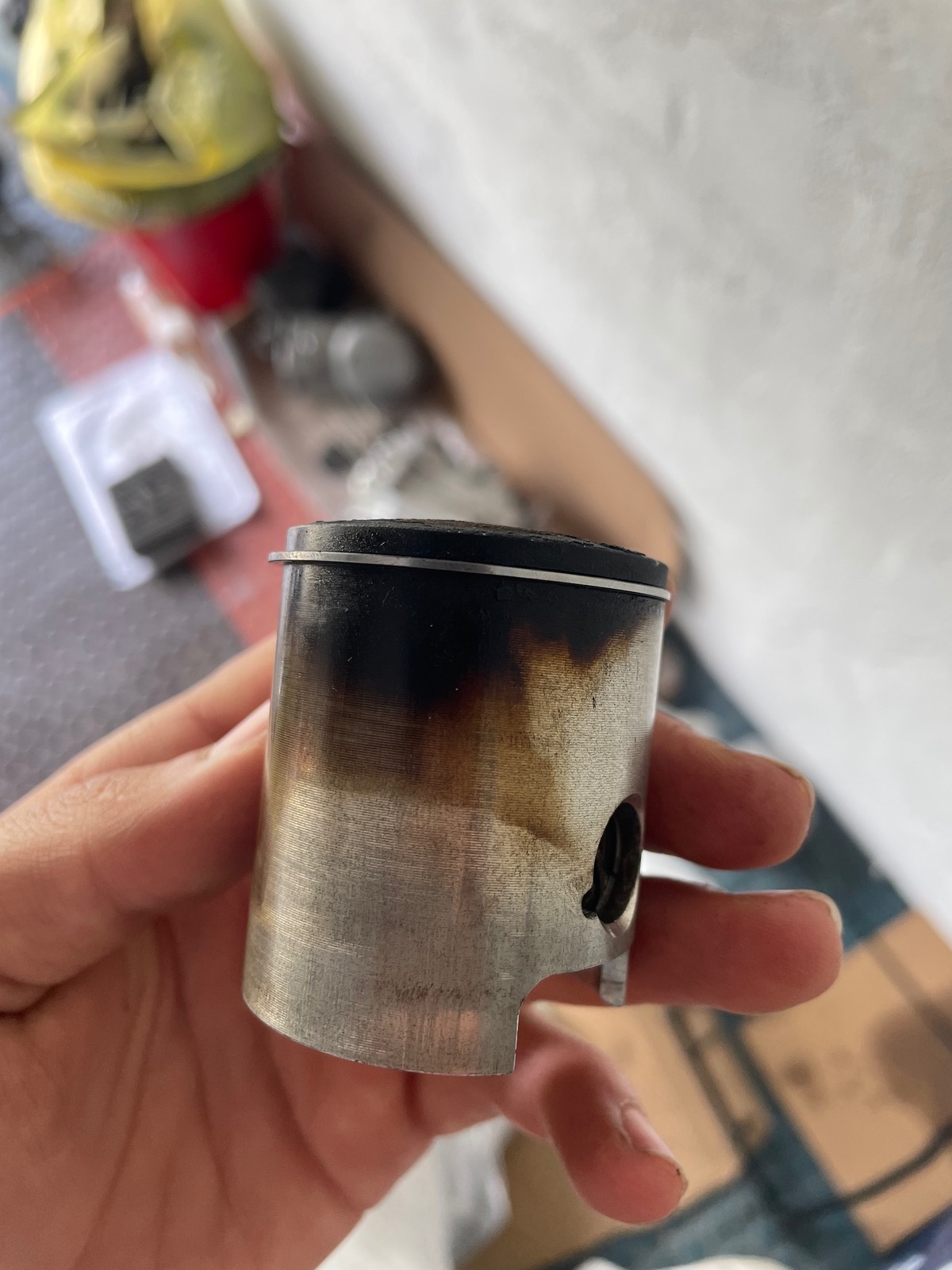

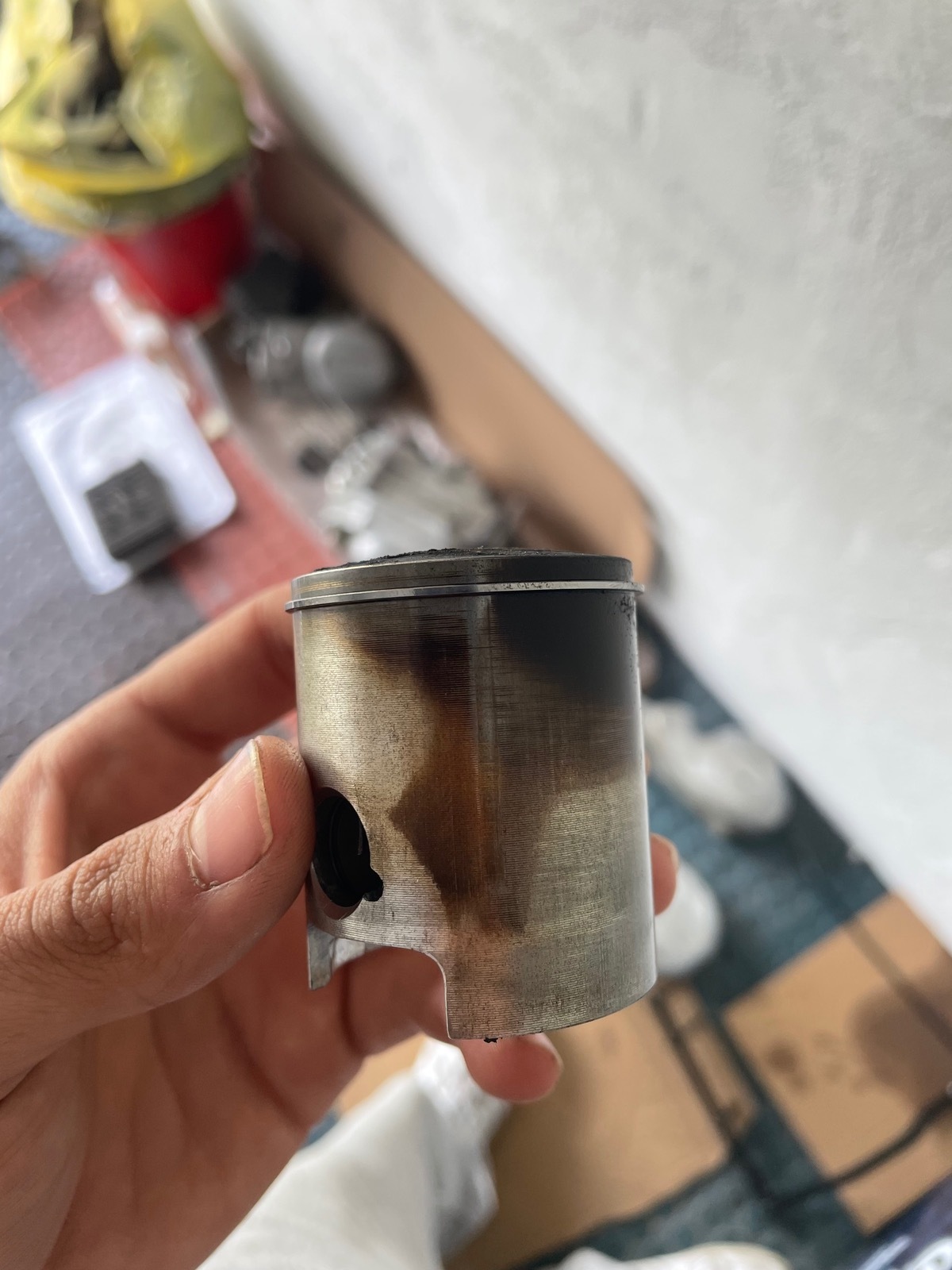

Ich habe letztens meinen Zylinder gewechselt, wobei mir auffiel das der Kolben sehr verkohlt ist und wohl übergeblasen hat, ist dies nur mal na ca 3k km?

Beide Schmierstoffe haben nicht annähernd etwas gemeinsam, außer das sie rot eingefärbt sind. Die JASO Spezifikationen werden von beiden erreicht, jedoch kann man beide Schmierstoffe hiermit nicht vergleichen, weil es keine höhere Klassifizierung gibt.
Das genannte Mannol-Öl hat mit 106°C einen so niedrigen Flammpunkt, dass es schon halb im Kurbelgehäuse verbrennt, darin ist auch die Verkokung am Kolben zu erklären. Öl was an den mechanischen Bauteilen anhaftet darf nicht verbrennen, da es dann keine Schmierfähigkeit mehr hat und sich ein erhöhter Verschleiß einstellt. Bei dem empfohlenen Motul-Öl liegt der Flammpunkt bei über 270°C.

Auslassseitig ist der Kolben thermisch höher belastet, weil er im Bereich des Auslassfensters keine thermische Energie abgeben kann, und zusätzlich durch die anliegenden heißen Abgase weiter aufgeheizt wird.
Die Verkokung baut sich auch im Ringstegbereich auf und behindert dort die Gasströmung. Die Folge ist, dass der Ring nicht mehr ausreichend gegen den Zylinder gedrückt wird und der Blow-by-Anteil weiter ansteigt. Im Ergebnis reduziert sich der effektive Zylinderdruck, welcher sich leistungsmindert bemerkbar macht. Das Ganz führt so weit, dass der Ring letztendlich in der Nut stecken bleibt.

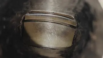

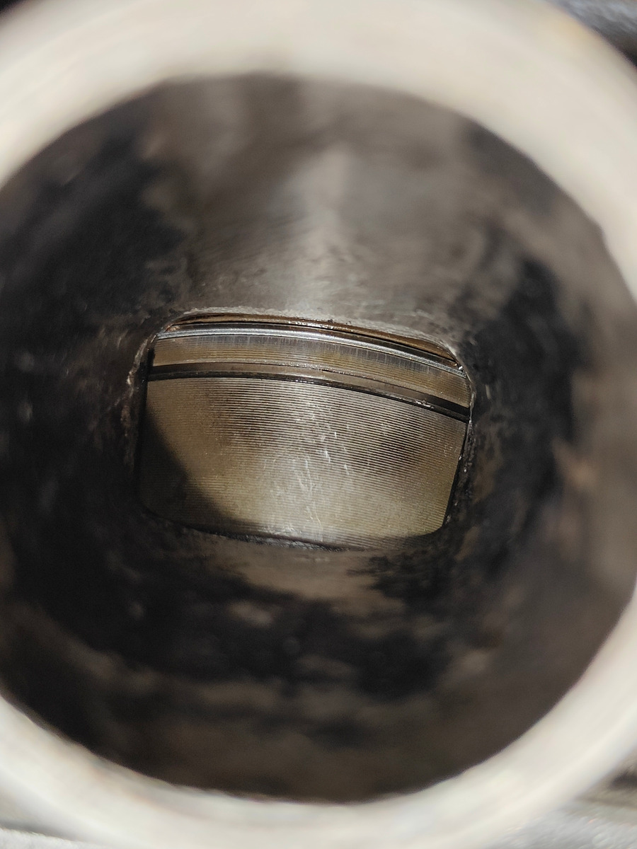

Da hat flymo vollkommen recht. Das gleiche Bild hatte ich früher auch an mehreren Kolben, einer ging sogar fest. Das Öl hat einfach versagt, so sahen die Kolben bei mir auch aus. Dann der Wechsel auf Motul 800. Hier im Anhang ein Bild durch den Auslass von meinem 85er Komplettmotor den ich verkauft habe mit rund 6000km. Da wurde nichts extra gereinigt und beschönigt, gefahren wurde ein Gemisch mit 1:70.

Ohne Ultraschall und einem entsprechenden Reiniger wird dir das kaum gelingen. Unter Umständen hat die Verkokung im Feuerstegbereich an der Zylinderlaufbahn auch schon einen erhöhten Verschleiß verursacht und der Hemdbereich hat auch schon eine Reibstelle.
