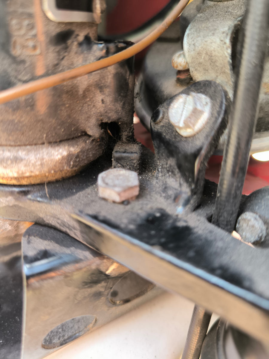

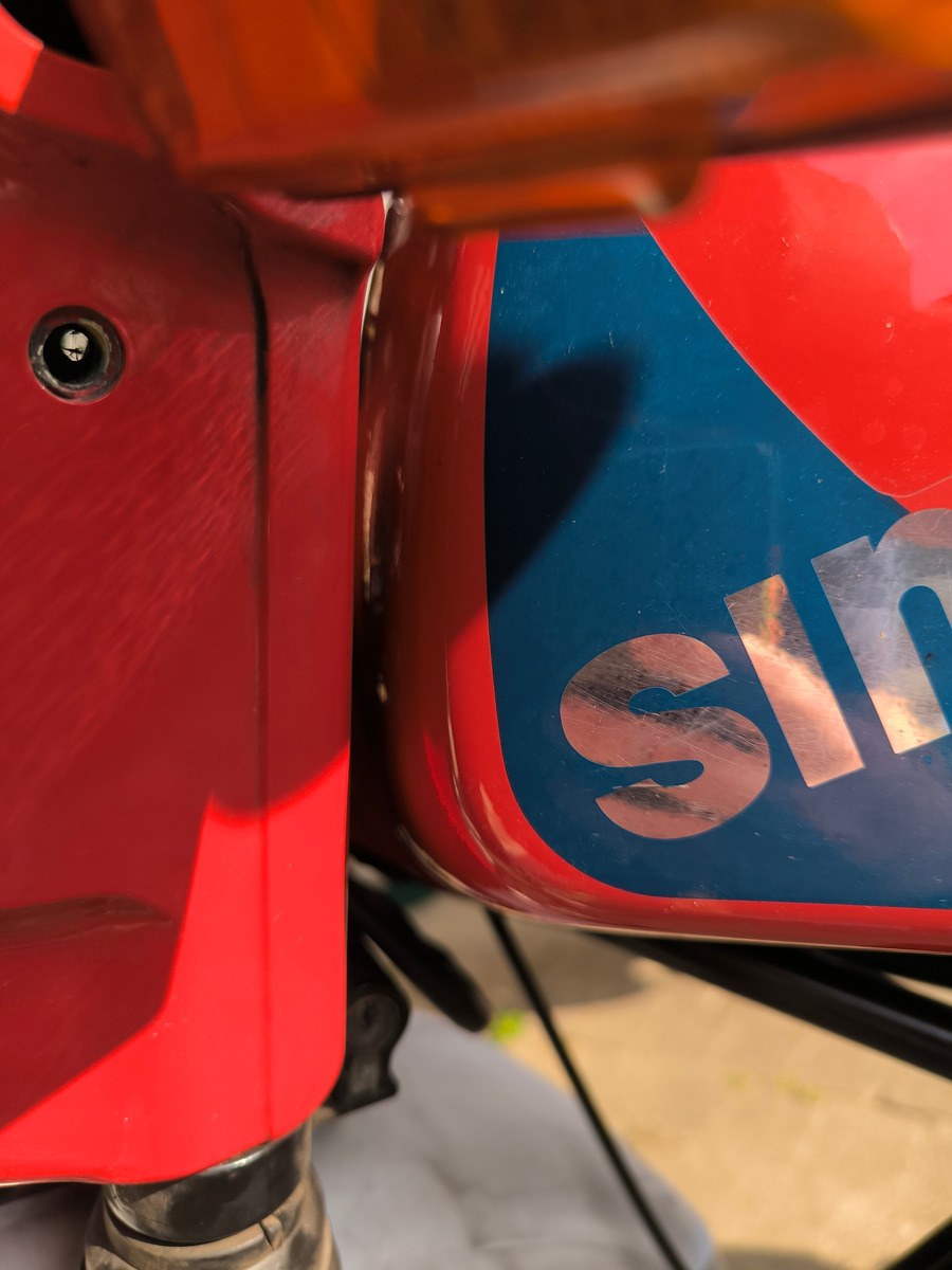

Ich habe eine Simson S53E gekauft – laut Importeur eine von zwei originalen holländischen. Nun habe ich ein Problem: Mein Lenker scheint zu weit nach rechts zu drehen, sodass das Scheinwerfergehäuse gegen den Tank schlägt. Das Gehäuse selbst sieht intakt aus und ist mit den originalen Schrauben befestigt. Ich erkenne das Problem nicht direkt, da die Anschlagblöcke, die den Lenker stoppen sollen, am Rahmen fixiert sind soweit ich sehe, kann ich das nicht einstellen. Hat jemand eine Idee?
