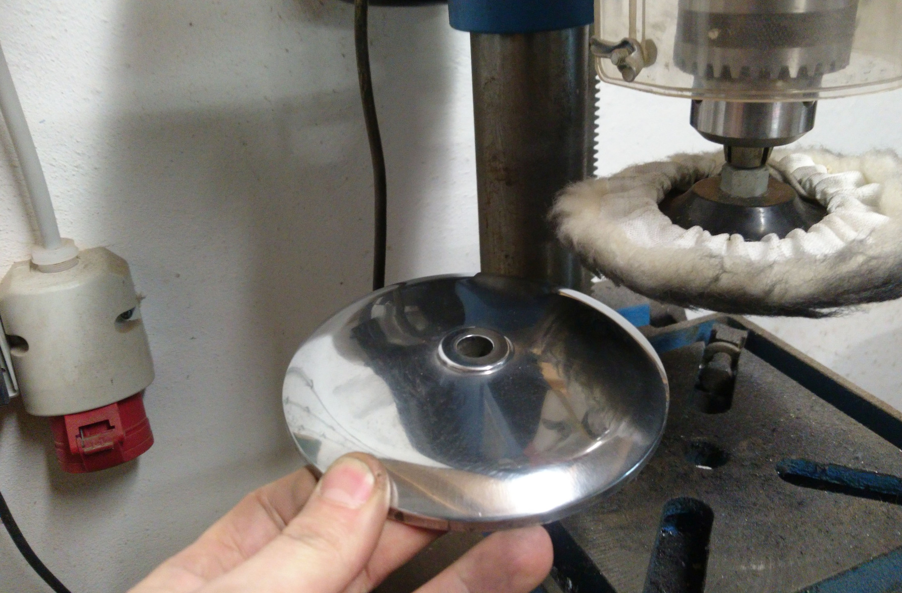

    Das heißt, die Oberfläche muss fein geschliffen werden unter anderem auch , weil die Oxidschicht vor der Lackierung runter muss . Da arbeitet man sich in verschiedenen Körnungen, je nach Oberflächenbeschaffenheit vor Bsp. 400er, 600er und zum Schluss 1000er Nass-Schleifpapier. Danach mit Polierpaste blank polieren -> sieht dann fast aus wie verchromt. Polieren kann man dann mit Bohrmaschine und Polieraufsatz + Polierpaste.

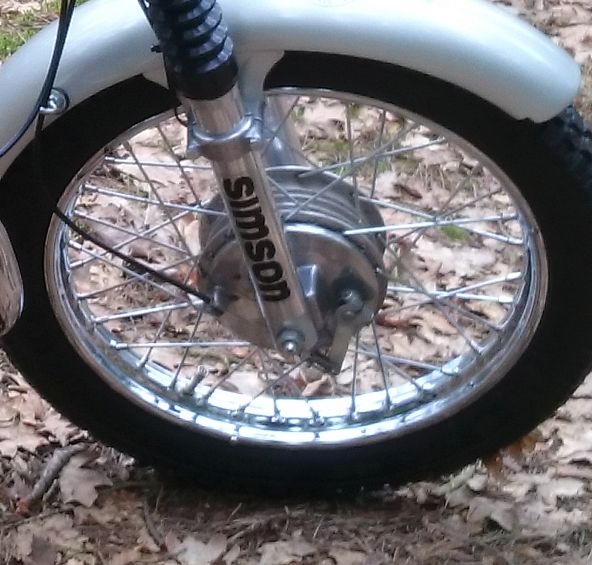

    So sieht das dann nach dem polieren aus. Habe von meiner Telegabel leider gerade kein besseres Bild. Ich habe einen Simsonaufkleber drauf geklebt. Ist aber Geschmacksache und Du kannst deine Gabel so gestalten wie Du möchtest ;)
