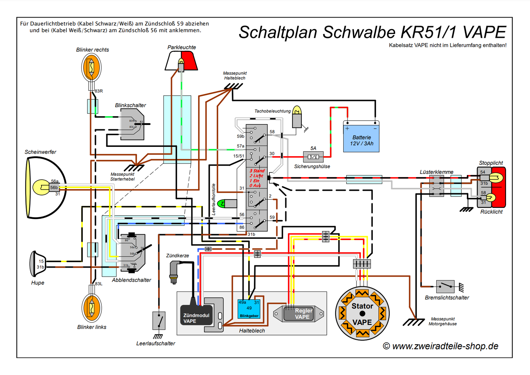

Ich habe Lenkerendenblinker ( https://www.motogadget.com/en/products/mo-blaze-disc-dark ) von Motogadget für meine Simson Schwalbe KR 51/1 gekauft und habe irgendwo gelesen, dass die nicht mit dem VAPE-Blinker gehen, da die wohl ihren eigenen Blinkgeber ( https://www.motogadget.com/en/products/mo-flash ) brauchen.
Habe beides gekauft und ich bin sehr unsicher, wie ich das richtig verkabeln soll.....
Das ist mein Schaltplan soweit ist fast alles fertig fehlen nur kleinigkeiten und eben die Blinker...
Habe beide Plus an die vorgesehenen Blinkerschalter verkabelt und beide Masse mit einer Wago verbunden und an den Rahmen... Den Mo.flash muss ich auch an den Blinkerschalter, oder? Und wie gehts weiter? Also, hier bin ich echt ratlos.
Außerdem ist mir aufgefallen, das an dem alten Blinkgeber noch die Hupe dran ist. Also sollte ich den alten Blinkgeber auch dranlassen, oder wie?
Bitte um hilfe am besten jemand der genau diese Blinker schon hat.
